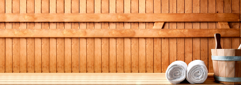

Что такое полок
По сути это лавка, скамья — традиционно одно- или двухъярусная, угловая (можно сделать угловой уголок в бане) или же прямая. Находится полка в парной комнате — на таком возвышении можно сидеть или лежать. Обычно на верхнем ярусе лежат, а на нижнем — сидят. Это нехитрый функциональный атрибут, который кажется простым для изготовления. Так и есть. Но есть несколько моментов, где можно допустить ошибки. Как сделать полок в бане своими руками и не наломать дров — сначала узнать больше о конструкции элемента.
Конструкция
Элемент собирают из каркаса, основы и дощатого настила, который бывает стационарным, съемным или откидным. Основу составляют опорные стойки (вертикальные), а также доски-перемычки — такая рама крепится прямо к стене. Но между полоками и стеной нужно пространство для вентиляции — это около 8-10 см. Настил делают из узких дощечек.

Между деревянными дощечками полочного настила (лучше сделать его съемным для возможности промыть и высушить на свежем воздух) важно оставить зазор, чтобы вода стекала, а не оставалась лужицами. Подходящий шаг обычно составляет 1 см — иногда чуть больше.
Kern:
Kern
Щели между досками (у нас из абаша) оставляла по 1,5 см - так их легче мыть и сметать листья. Боковины не зашивали, считаю, что там должно проветриваться

Расстояние от потолочной поверхности до верхнего яруса (если расположение ступенчатое) должно быть не меньше 110-120 см — иначе сидеть на полке там сможет только ребенок. Другие параметры: от пола до нижнего яруса — 25-40 см, между соседними полоками — от 50 см.
potaskuns
Я делал полоки, соблюдая основные требования, которые к ним предъявлялись в книжке про бани и сауны, а именно: расстояние между верхним полоком и потолком (сейчас уже не помню сколько) и ширина полоков.
Кроме того я сделал полоки так, чтобы можно было на верхнем лежать как у дальней от печки стенки, так и ногами к ней (по 199 см в длину).
Так как растояние от нижнего полока до пола было чуть выше комфортного для сидения, то из остатков досок сделал небольшой приступчик, который можно как табуретку передвигать по полу.
