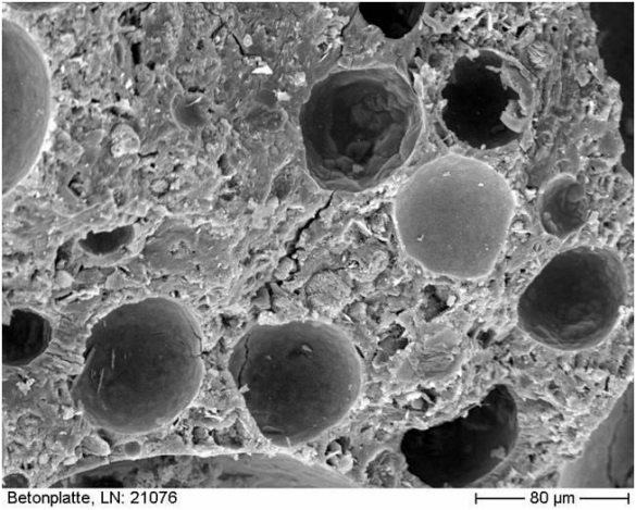

Добавка для повышения морозостойкости бетонов и растворов Sika®Aer Solid кардинальным образом отличается от классических ВВД. Материал представляет собой порошок из синтетических микросфер строго заданного размера, который равномерно распределяется в объёме смеси и создаёт идеальную структуру пор, компенсирующих негативное воздействие замерзающей воды.
Пример структуры воздухововлечения приведён в таблице 1.

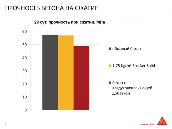

Помимо высокой стабильности и уверенности в результате отдельного внимания заслуживает влияние Sika®Aer Solid на конечную прочность бетона. В сравнении с обычными ВВД новый материал её не снижает, позволяя эффективнее использовать потенциал компонентов бетонной смеси (диаграмма 1).
