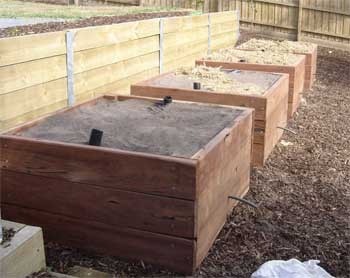

Что представляет собой капиллярная грядка
Капиллярную грядку делают по принципу высоких грядок, почва в ней прогревается быстрее, чем в обычных, но это не совсем теплые грядки, они не работают, как компостная куча. Упор в них сделан на улучшение качества почвы. Поливать такие грядки нужно не чаще, чем раз в неделю – и весь полив сводится к тому, чтобы залить воду в трубу. Интересно, что воды растениям в капиллярных грядках требуется вполовину меньше, чем в обычных.

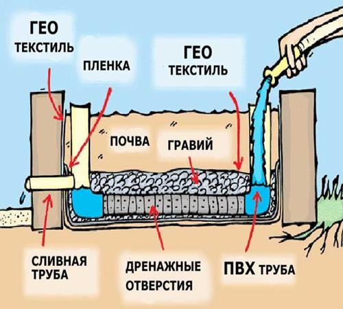

Капиллярная грядка устроена несложно: это два слоя, дренажный и плодородный. Нижний слой насыпают из крупного песка, или керамзита, или мелкого гравия. Он занимает третью часть грядки. Верхний слой – плодородная почвосмесь. Слои отделены друг от друга любым нетканым материалом, единственное требование к этому материалу – высокая водопроницаемость.
Как работает такая грядка: в нижнем слое проложена капельная система из труб из ПВХ с отверстиями. Вода из труб напитывает нижний слой, уходит в плодородный и поступают к корневой системе растений.

Капилярная грядка не работает, как компостер, но у нее два преимущества – всегда мягкая и рыхлая почва и отсутствие необходимости частого полива. Грядка поливает себя сама, достаточно раз в неделю заполнить трубку, по которой будет постоянно циркулировать вода. Ее можно обустроить в коробе из любых подручных материалов.
  • Прикрепить к коробу изнутри любой нетканый материал;
  • Постелить на него плотный полиэтилен;
  • Сверху опять положить нетканку;
  • На нетканое полотно поместить гофрированный шланг или трубу из пластика с проделанными дренажными отверстиями. Шланг должен пройти через всю грядку и выйти из нее вертикально – в этот конец будет заливаться вода, а другой конец нужно закрыть заглушкой. В стенках короба над заглушкой необходимо сделать отверстие, чтобы не допустить перелива воды.
  • Следующий слой – крупный песок или мелкий гравий. Он должен полностью скрыть трубу. Такой слой должен занимать 1/3 грядки.
  • На гравий или песок снова положить нетканку, чтобы не допустить вымывания плодородного слоя.
  • На нетканку насыпать плодородный слой: компост, земля из-под крапивы и т.п. и посадить растения.
Раз в семь-десять дней в трубку нужно влить воду. В грядке она будет постоянно перемещаться туда-сюда: сначала подниматься к растениям, потом опять опускаться в нижний слой. Если вдруг пойдет дождь или даже ливень, ничего страшного: лишняя влага просто стечет через предохранительное отверстие, а почва быстро просохнет.
