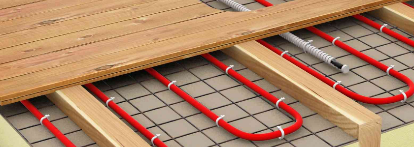

Возможны несколько вариантов укладки «теплого пола»:
  1. С применением профилированных панелей (матов) из пенополистирола, с толщиной изоляции 15 или 30 мм. Это самый удобный и быстрый способ, поскольку труба сразу укладывается между выступами на панели и затем заливается сверху слоем бетона. Однако стоимость самих панелей достаточно высока. Думается, она значительно снизится с расширением производства таких панелей в России. Коэффициент термического сопротивления для матов толщиной 30 мм составляет 0,88, а для матов толщиной 15 мм – 0,45 м2⋅К/Вт.
  2. Укладка трубы на стальную сетку, размещаемую на слой полистирола. Труба крепится к сетке с помощью клипс. Сверху заливается бетон. Если пол будет подвержен большим механическим нагрузкам, рекомендуется также уложить стальные сетки сверху.
  3. Укладка трубы с применением специальных клипс, которые крепят трубу к слою изоляции из полистирола, сверху которого укладывается пленка с нанесенными на ее поверхность линиями, образующими сетку с ячейкой 5 см. Иногда пленка клеится к полистиролу и поставляется как отдельное изделие, обеспечивающее удобство монтажа
  4. Укладка трубы с помощью U-образных профилей: пластиковые планки с углублениями для установки труб приклеиваются (крепятся клипсами) к слою изоляции, и по ним прокладывают трубы.
  5. При укладке труб в деревянном полу, на лаги прибиваются доски; на них размещают металлические «рассеиватели» тепла, в пазы которых укладываются трубы. Естественно, вначале между лагами укладывается изоляция.
