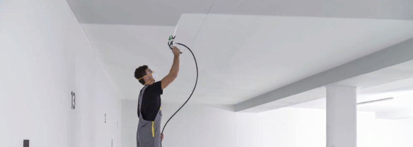

От подготовки поверхности перейдем к не менее важному и интересному вопросу: выбор способа нанесения.
Механизированный труд против ручного
Не секрет, что сегодня в большинстве случаев используется ручной способ нанесения интерьерной краски на стены при помощи валиков. Это вполне объяснимо, если вспомнить наше более ранее утверждение о том, что большинство людей считают окраску одним из самых простых способов отделки стен, к чему тут ненужная механизация?
Вместе с тем нанесение краски при помощи распыления имеет ряд определенных преимуществ:
  • снижение времени на окраску,
  • снижение расхода материала,
  • уменьшение трудоемкости процесса и утомляемости работника,
  • формирование более качественного покрытия в части того, что слой наносится равномерно и путем распыления, а не накатывания, где нажим на валик не может равномерным просто в силу физиологии.
  • более равномерное и быстрое высыхание окрашенных поверхностей.
Впрочем, есть у механизированного способа и свои недостатки, связанные с образованием капельно-воздушной взвеси, которая оседает на поверхностях, не подлежащих окраске. Поэтому такой способ требует более тщательной подготовки, в случае если ремонт производится в меблированном помещении: всю мебель необходимо или вынести, или тщательно укрыть пленкой, что не всегда возможно, а не окрашиваемые поверхности - тщательно защитить.
Владимир СтаршовТехнический специалист
Механизированный метод окраски, нанесение распылением – идеальное решение для многих, так как это существенно экономит время, деньги и трудозатраты. В том числе поэтому, нанесение красок распылением – это наиболее динамично развивающийся сегмент на рынке. Опять же, мы наблюдаем явное стремление даже среди непрофессионалов к прогрессу и получению максимально положительных эмоций от процесса ремонта.
Применение сочетания правильной техники (краскопультов) и правильных материалов (специально адаптированных под распыление красок и шпаклевок, и лаков) – именно это позволит потребителю наслаждаться самой работой и ее результатами.
Мы производим некоторые краски практически готовыми для нанесения распылением, без необходимости пользоваться разбавлением. В зависимости от типа оборудования, тем не менее, бывает необходимо прибегать к регулировке консистенции путем разбавления (воднодисперсионные краски разбавляют водой).
Если максимально просто и доступно для любого потребителя сформулировать рекомендации по оптимальной консистенции краски для распыления, то подойдет такое сравнение: краска должна быть примерно такой, как кефир. Такая консистенция идеальна для воднодисперсионных красок для интерьера и фасада и совместима с большинством типов распылительной техники. Если делать гуще, примерно как средней подвижности сметана, то хорошо подойдет для безвоздушных распылителей (Airless), но большинство пневматических аппаратов не справится (слишком густо, тяжело и медленно идет работа). Если сделать консистенцию еще жиже, то возникает риск излишнего пылеобразования, страдают комфорт в работе и экология.
Серьезные производители красок проводят тестирование своих продуктов в рамках кооперации с производителями распылительной техники. Апробированная продукция получает соответствующую маркировку. Обращайте внимание на логотип производителей краскопультов на упаковке с краской и информацию на сайте.
