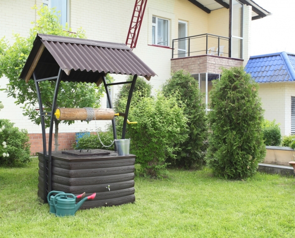

Весенние воды могут пополнить дебит колодца, а могут — принести немалый вред.
Речь о верховодке, разновидности подземных вод, которая образуется на небольших водоупорах, отличается открытой, без водоупорного слоя, поверхностью и обычно бывает временной — сезонной, питаемой талым снегом.
Многие хозяева приусадебных участков сталкивались с проблемой попадания в колодец талой воды. Верховодка с одной стороны поднимает уровень колодезной воды, но может нести с собой загрязнители, химические вещества, нефтепродукты, пестициды и прочие вредные компоненты. Поэтому попадание талых вод в питьевой источник крайне нежелательно. И существует ряд правил, следуя которым можно свести вероятность попадания вредных веществ в колодец к нулю.
Наши форумчане активно обсуждают вопрос, как защитить колодец от верховодки. Вот что пишет наш постоянный пользователь boa2011:
boa2011
«Колодец в МО, Истринский р-он. Глубина 7 колец. Вода бежит из плывуна ручьем. Но плывун из крупного песка. Вода не мутная.Проблема в верховодке. По весне воды по поверхность земли, да и сейчас в июне уровень только на кольцо упал. Кольца без замков. Между колец наверно хлещет.
Вопрос как защитить от верховодки?Читал литературу, везде говорится про глиняный замок, но и так земля голимая глина, чего ее еще утаптывать? Читал про всякие замазки в стыки. Но нет однозначной рекомендации по материалу герметика. И проблема в том, что бы стык был неподвижен иначе вся герметизация к черту через сезон. А верхнее кольцо я так понимаю движется вместе с землей, от сил пучения (уже есть смещение)».
Есть несколько способов, которые помогут защитить источник от верховодки.

Выбор места для строительства
Если колодец еще не построен, только разрабатывается проект, есть время уделить больше внимания правильному выбору места. Чтобы талая вода не попадала в шахту, лучше строить на возвышенности — с учетом нормативов удаленности от объектов, которые могут быть загрязнителями.
Если колодец находится в низине, то по весне, при таянии снега, лужи будут стоять возле источника питьевой воды. Это может быстро разрушить гидроизоляцию. Со временем придется проводить чистку, замену защитного слоя. Воду будет важно отправить на анализ, чтобы убедиться в ее безопасности, пригодности для питья и бытовых нужд.

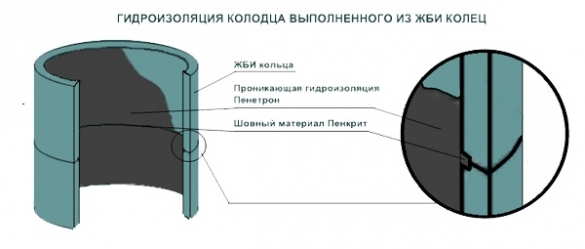

Принимать столь радикальные меры для хозяев участков выгодно не всегда. Современные бетонные кольца обычно имеют замковый механизм. Но это тоже не дает гарантию отсутствия течи. Колодец строят из специальных колец с замковыми соединениями на стыках и используют эффективную гидроизоляцию, которая бывает:
  • Наружной. Обустраивается при строительстве колодца.
  • Внутренней. Может наноситься на стыки уже после запуска в эксплуатацию источника.

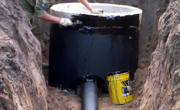

Наружная гидроизоляция
Если колодец только строится или есть возможность раскопать его, то обустраивается наружная гидроизоляция. Для этого подойдут рулонные материалы, например, рубероид или другие специальные пленки и обмазки. Обычно такие средства используют в работе с наружной поверхностью бетонных колец перед установкой в шахту.
Рубероидом или его аналогами оборачивают стенки колодца в несколько слоев, выводя их до уровня верхних бортиков колодца.
Можно использовать жидкие пропитки, которыми обмазывают стенки снаружи, например, «ГС Пенетрат» или его аналоги. Средство наносится по инструкции производителя, чаще в несколько слоев. Отдельно обмазывают швы соответствующими составами для обработки стыков. Советуют для этих целей использовать «Пенетрат Шов» или иные подобные средства.

Со временем внешний гидроизоляционный слой разрушается, появляются течи. Чтобы восстановить герметичность стыков, используются составы, разработанные для внутренней обработки поверхностей колодца. Это специальные пропитки для обработки стыков:
  • Безнапорные. Используются для обработки поверхностей, где появились следы просачивания воды, но активной течи нет. Безнапорные составы используются для планового, неаварийного обслуживания колодца. Например, для этих целей подойдет Construmax TLC и его аналоги.
  • Напорные. Если вода хлещет из трещины, нужно срочно заделать место пролома. Для этого используют аварийные напорные смеси. Они застывают в течение нескольких минут даже при контакте с водой. Существует множество гидропломб, например, «Пенетрат Аква Стоп», «Пудер-Экс», «Вотерплаг» и прочие.

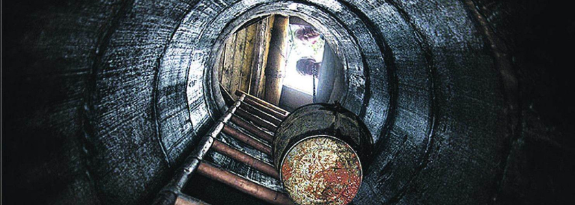

Как обнаружить место просачивания?
Попадание верховодки в источник происходит через стыки нескольких верхних колец. На глубину талая вода если и просачивается, то фильтруется. Поэтому искать протечки нужно в верхних ярусах. В сезон снеготаяния нужно внимательно осмотреть стенки внутри. Если они сухие, в этом году можно не проводить реставрационные работы.
Нарушение герметичности стыков сначала проявляется появлением конденсата, скоплением влаги на местах замковых соединений колец. Иногда видны струйки, которые появляются из стыков. При обнаружении весной подобных нежелательных признаков разрушения гидроизоляции,  срочно принимаются защитные действия.

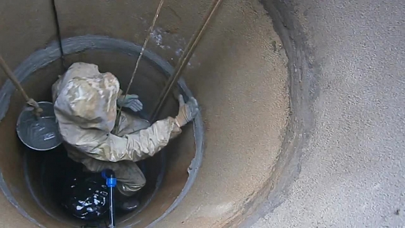

Чтобы создать надежный защитный слой, выполняется несколько последовательных действий с использованием герметизирующих составов. Эта процедура применяется для новых и старых колодцев.
На начальном этапе планируется подготовка стенок колодца к дальнейшей обработке. Поверхности качественно зачищаются металлической щеткой. На основании не должно оставаться грязи, мха, грибка, остатков штукатурки или иных строительных растворов. В стыках делают штробы размером приблизительно 2,5 см в ширину и 2,5 см в глубину. Если есть течь, в этом месте расширяют стык еще больше (до 50х50 мм). Желательно обработать стены специальной грунтовкой или просто обильно смочить водой.

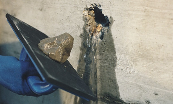

Заделка стыков
В местах соединения бетонных колец нужно установить гидропломбу. Если есть течь, вода из которой бежит под напором, применяют специальный аварийный состав. Пломбу готовят по инструкции производителя. Подготовленным материалом качественно заделывают стык. Некоторые составы схватываются буквально за 30 секунд.
Если вода не бежит под напором, используются неаварийные составы для обработки колодезных швов. Материал будет держаться лучше, если при создании штроб вырезать углубление в виде «ласточкин хвост». Расширение должно направляться вглубь основания.
Материал замешивается по инструкции производителя и наносится в подготовленное отверстие. Придется подождать, пока состав застынет. Время отвердения у разных производителей не совпадает, обычно указывается на упаковке с материалом.

Нанесение проникающей гидроизоляции
Состав готовится в пропорции, указанной на упаковке. В емкость с водой высыпается сухая смесь (не наоборот), размешивается строительным миксером или дрелью со специальной насадкой. Когда масса станет однородной, ей дают настояться в течение нескольких минут. Затем состав еще раз тщательно перемешивается.
В процессе нанесения раствора на стены его периодически перемешивают (вручную). Обязательно контролируйте время выработки состава. По истечению указанного предела материал использовать нельзя, поэтому лучше готовить пропитку небольшими порциями.
Гидроизоляция наносится валиком или макловицей минимум в 2 слоя (можно увеличить до 4 слоев). Между нанесением каждого последующего слоя должно проходить минимум 2 часа. На скорость высыхания влияет состав и температура окружающей среды. Перед нанесением последующего слоя поверхности увлажняют снова. Готовую отделку поддерживают во влажном состоянии в течение нескольких дней.
Состав после высыхания не подвержен вредным воздействиям, не вымывается и не растрескивается. Средство не позволяет проникать в источник верховодке и не влияет на качество воды в колодце.
