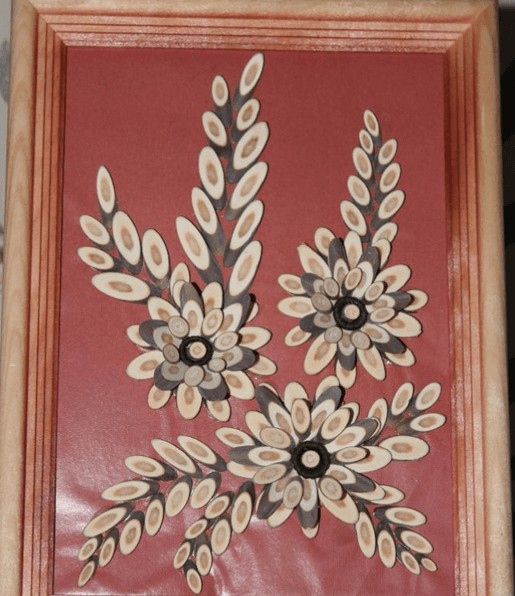

Картины от двоюродной сестры пользователя Павелрома из веточек, срезанных под разным углом:

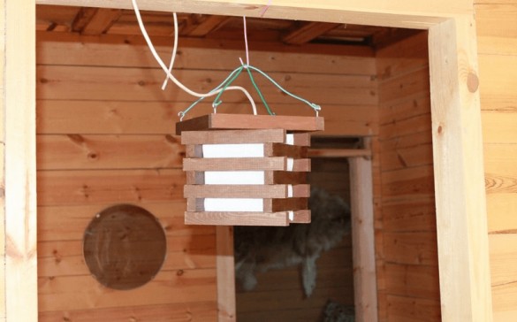

Плафон светильника от самого Павелромы:

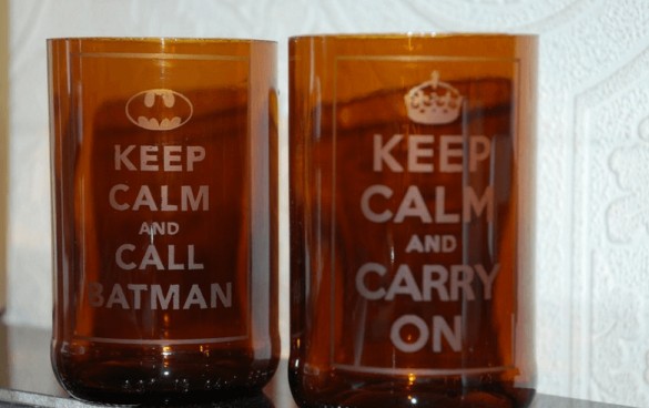

Стаканы от пользователя Barseek:
Участник делится секретом их изготовления.
Barseekпользователь FORUMHOUSE
Бутылочки резал стеклорезом. Надпись – травление по трафарету. Травление пастой Матироль, шлифовал шкуркой. Трафарет делал сам.

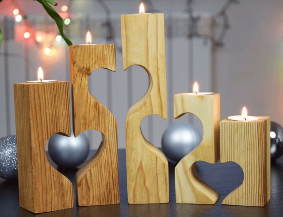

И другие варианты:
Не забывайте, что покрытие подсвечника сверху маслом или лаком продлит срок, в течение которого ваш подарок будет радовать, греть и создавать уют в доме.

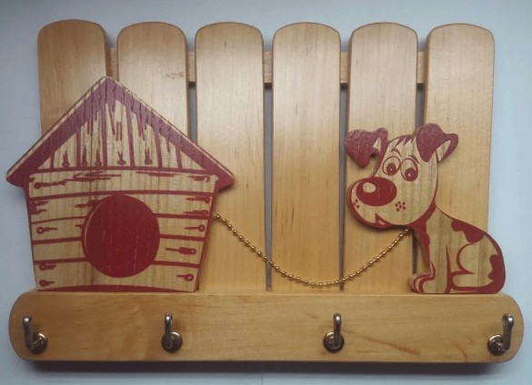

Если у вас есть лобзик, то ключницу можно оформить в форме ключа:
Или сделать любой другой формы:

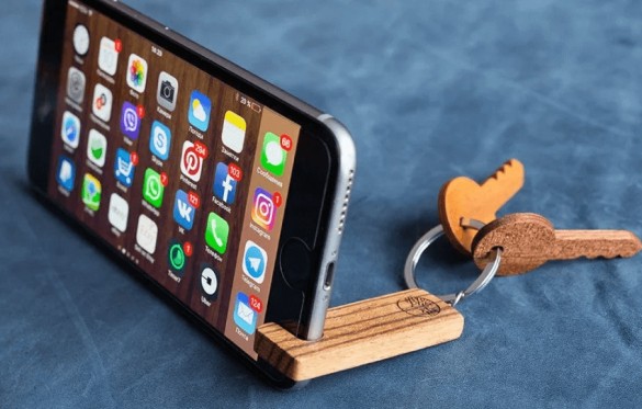

Подставку под телефон можно совместить с брелком или флешкой:

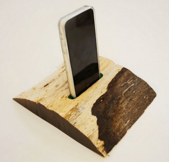

Подставка может быть сделана и из более «природного» материала:

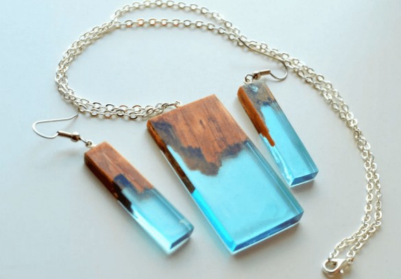

Самодельный кулон или брелок из эпоксидки в подарок для любимых женщин
Эпоксидная смола – это материал, активно набирающий популярность. С ее помощью вы сможете создать украшения для любимой девушки, которое будет авторским, и не будет иметь аналогов. Это могут быть сережки, кулон, комплект украшений, кольцо или брелок.
Здесь расскажем о процессе изготовления чуть подробнее.
Что нужно для таких изделий? Эпоксидная смола и отвердитель, цветные пигменты, кусочек дерева, силиконовая форма для заливки, фурнитура для украшений (цепочка, колечко для крепежа, веревочка и т.д.), сухоцветы.
Опалубку для заливки изделия вы можете сделать самостоятельно или взять готовую силиконовую форму для выпечки или льда. Форма должна быть герметичной. Эффектно смотрят изделия в комбинации - дерево и эпоксидка. Деревянную часть не надо отпиливать, чтобы она была ровной. Лучше сломать ее руками или молотком, чтобы края были красивой ломаной формы.
Положите в форму кусочек дерева, сухоцветы (по желанию) и фурнитуру для будущего изделия. Чтобы они не всплыли в смоле можно прикрепить их к форме термоклеем. Далее самый ответственный этап. Нужно подготовить смолу в четком соответствии с инструкцией производителя. Работайте в перчатках! Важно правильно соблюсти пропорции смолы и отвердителя, и хорошо перемешать полученный раствор. Если вы хотите, чтобы смола имела цвет, добавьте краситель (но только не на водной основе).
Залейте смолу в форму, накройте пленкой, чтобы защитить от пыли, и оставьте на сутки.
После можно вынуть заготовку из формы. Далее самый творческий (после придумывания самой идеи) процесс. Нужно придать форму вашему будущему украшению и отшлифовать его со всех сторон. Если у вас нет специального оборудования, можно использовать мелкозернистую наждачку. В завершение необходимо покрыть изделие воском и оставить высыхать.
Форма, цвет и содержание ограничиваются только вашей фантазией. Вставка из эпоксидки может быть как с краю, так и по середине изделия. В нее можно положить какие-то мелкие детали из любого материала (ракушки, песок, тонкую дольку апельсина, маленькую игрушку и т.д.).
