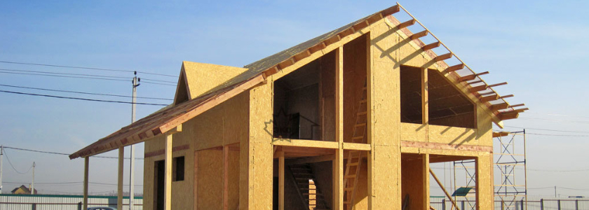

СИП дом: сложности прокладки электрических кабелей
Напомним, что СИП дом — это быстровозводимое жилище, которое собирают из структурно-изолированных панелей. СИП панель — это композитный материал, состоящий из трёх слоёв:
  1. Лист ОСП (OSB) – ориентированно-стружечная плита.
  2. Пенополистирол ППС – теплоизолирующий слой.
  3. Лист ОСП (OSB) – ориентированно-стружечная плита.
СИП панели изготавливают на заводе и привозят на строительную площадку, как готовое изделие.
Получается, что СИП дом – это разновидность каркасника в виде домокомплекта. «Узким» местом домов из СИП панелей является их мнимая повышенная пожароопасность. Мы уже рассказывали об этой «страшилке» в материале - 6 мифов о СИП домах, которые мы опровергнем или подтвердим. Ссылка на неё в конце этой статьи. Но это не означает, что в доме из структурно-изолированных панелей, по сути: строении из дерева (ОСП) и пенопласта, электрическую проводку можно сделать, как захочется.
