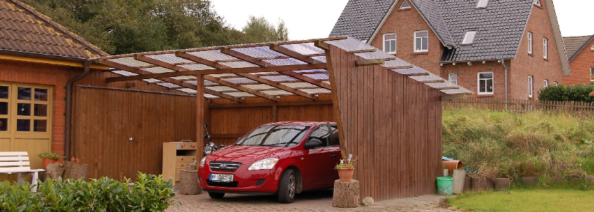

Выбирая навес для машины, нужно определиться с его конструкцией. Это крыша и опоры. Элементы изготавливают из разных материалов. При выборе размеров и конструкции навеса учитываются размер автомобиля и участка. Навесы бывают следующие:
  • Опорой служит одна из стен дома или хозяйственной постройки. Это удобно, если рядом со строением есть достаточно свободного пространства. В этом случае понадобятся две опоры, на которые крыша опирается только спереди. Эстетичнее, когда материал навеса гармонирует с фасадом и отделкой крыши.
  • Стоящая отдельно конструкция. Навес монтируется на опорах, не примыкает к другим строениям. Его можно построить в любом подходящем месте участка.
Существуют конструкции для одной или нескольких машин. Они могут иметь от 2 и больше опор. Крыша бывает прямой, наклонной, двускатной или полукруглой.
Перед началом строительства создается план навеса. Прорабатывается каждый элемент, указываются точные размеры. Для легкового автомобиля средний размер навеса составляет 5х2,5 м. Если участок большой, а у хозяев есть микроавтобус или внедорожник, можно построить конструкцию размером 6,6х3,5 м. Если нужно сделать навес на 2 машины, можно установить конструкцию 6,3х6 м.
Важным параметром является высота навеса, которая зависит от габаритов машины. Нужно учитывать высоту автомобиля с нагруженным верхним багажником (если такой имеется). Средний размер составляет 2--2,5 м. Если постройка окажется ниже, будет неудобно. А под слишком высокий навес попадают осадки.
Стандартно конструкция должна быть длиннее на 1 м, чем автомобиль и на 1,5-2 м быть больше в ширину. Если строится навес на 2 машины, суммируют их ширину и прибавляют по метру с каждой стороны и предусматривают расстояние между ними 80 см. Длина между пролетами не превышает 2 м.
