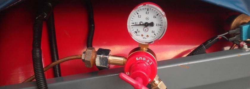

Сначала я сделал мини-газгольдер из 4-х баллонов по 50 л. Итого, ёмкость, 200 л. Мало. Газ быстро заканчивался. Баллоны зимой обмерзали. Оборачивал из термоодеялом. Помогло. Семья сразу почувствовала разницу отопления электричеством и газом. В доме тепло. Горячей воды хватает, чтобы наполнить ванну. Потом я купил 3 баллона по 200 литров и, на их основе и автомобильного прицепа, собрал мобильный газгольдер объёмом 600 л.
Для изготовления газгольдера своими руками пользователь купил:
  • Автомобильный прицеп, размером 1.6х1.2 м.
  • Газовые баллоны, которые ставят для ГБО на грузовики. Габариты баллонов: длина 1136 мм, диаметр 0.5 м, объём 200 л.
  • Клапаны для газа.
  • Инфракрасный теплый пол и фольгированный изолон для утепления баллонов.
  • Фурнитуру для монтажа газобаллоной системы – трубки, штуцеры, шпильки, гофру.
Для соединения выходной трубки с редуктором пришлось заказывать у токаря переходник.
Для проверки системы на герметичность пользователь накачал баллоны сжатым воздухом под давлением 10 атмосфер. Обмылил все соединения.
Пузырьки воздуха покажут, будет ли утечка газа.
Поехал на заправку и заправил баллоны газом. Эксплуатация мобильного мини-газгольдера показала, что он, полностью себя оправдал.

1. Рабочее давление на заправках от 9 до 16 Атм , соответственно испытательное даление должно быть в 2 раза больше.
2. В ссылке на перевозку газовых баллонов написано 21кг/50 л баллон - это значит стандартные заводские баллоны объемом 50 л , а не те которые вы установили , остановит любой гаишник , оштрафует и будет прав .
И самое главное баллоны подвергаются периодическому освидетельсвованию - 1 раз/2 года о чем выдается свидетельсво , а иначе ни одна заправка вас не будет заправлять
Вы когда нибудь машину газом заправляли ? За 6 лет эксплуатации никто не поинтересовался опрессовкой баллона
Ну так ТО то наверное покупали? На ТО проверка газобалонного оборудования вещь обязательная. И паспорт спросят. Так же и при заправке баллонов - смотрят на дату на баллоне. Еще поискать нужно, кто заправить неповеренный баллон.
