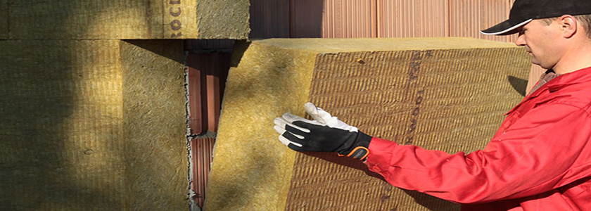

В большинстве случаев для утепления применяют плиты каменной ваты, завоевавшие популярность благодаря совокупности свойств.
Фото утеплитель плиты каменной ваты в упаковке
Такие плиты пожаробезопасны – выдерживают температуру свыше 1000 ⁰С и становятся надежной преградой для распространения пламени.  Не менее важно, что этот материал обладает прекрасными теплоизоляционными и звукоизоляционными свойствами, экологичен и долговечен. Толщина же слоя утеплителя величина расчетная и зависит как от характеристик основания, так и от региона проживания. В среднем для стеновых ограждающих конструкций достаточно слоя 100-150 мм, для кровельного пирога толщина может достигать и 300 мм.
Так сложилось, что обозначенную толщину принято набирать несколькими слоями утеплителя, например, 3 или 4 слоя по 50 мм. Этот способ имеет место быть, но увеличивает количество операций по монтажу утеплителя – сначала, вертикальные направляющие, после, горизонтальные (контробрешетка). Такая конструкция применяется при любом количестве слоев. Следовательно, увеличивается расход комплектующих, большие трудовые и временные затраты. И все это, либо перестраховка из-за боязни мостиков холода, либо потому, что «все так делают».
