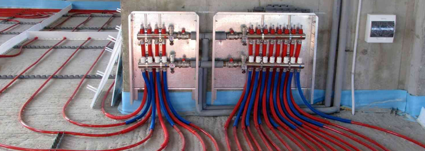

Друзья, привет! У меня дом из газобетона. Площадь – 100 кв. м. Отопление — первый этаж — теплый пол. Второй мансардный этаж – поставлю две батареи. Котёл – газовый – настенный, двухконтурный. Я хочу залить в трубы теплого пола антифриз, т.к., если, дом заморозится, то придётся долбить стяжку. Слышал, что антифриз ядовит. Если антифризы, которые не опасны для здоровья? И, подскажите, что же лучше залить в систему теплого пола?

Всем привет! Помогите мне решить проблему. У меня смонтирован теплый пол. Залил воду из скважины. Смотрите, что получилось, после жары летом. Вода зацвела. Внутри какая-то слизь. Система работает, но хочу её промыть. А главное, – как избежать этого в будущем?
MycraftПользователь FORUMHOUSE
Я вам советую:
  1. Систему промыть.
  2. Убрать все комплектующие из чёрного металла и заменить их на медь, нержавейку и пр.
  3. Залить в закрытую систему воду, очищенную обратным осмосом.
  4. Дополнительно поставить сепаратор шлама.
Если вы думаете, что ржавчина в теплом полу ни к чему не приведёт, посмотрите фотографии, сделанные Mycraft.
Вот так выглядят трубы, забитые ржавчиной.
Гребёнки ТП.
Элементы системы и ветки.

Итак, мы рассказали об основных достоинствах и недостатках теплоносителей для теплого пола. Если резюмировать, то:
Единственный плюс этилен- и пропиленгликоля — они не замерзнут при минусовых температурах. По теплоёмкости и потребительским характеристикам они проигрывают воде, подготовленной для ТП.
Поэтому, их следует использовать только в двух случаях
  • Дом предназначен для временного проживания.
  • Есть вероятность заморозки системы отопления.
Важно! Срок службы антифризов в ТП около 5 лет. После чего их надо слить, промыть систему и залить новый антифриз. Пропиленгликоль стоит дороже этиленгликоля. Этиленгликоль, из-за токсичности, нельзя сливать на рельеф на участке. Его придётся утилизировать.
Вода, по сравнению с антифризами, условно бесплатна. Её можно долить или заменить в любой момент.
Вода — экологически чистый теплоноситель и она обладает лучшими теплотехническими и потребительскими свойствами, чем антифризы.
