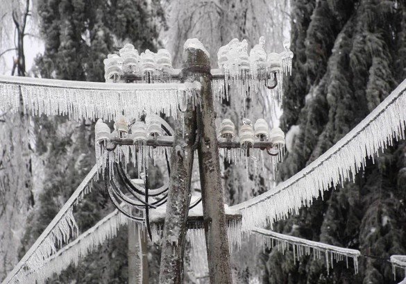

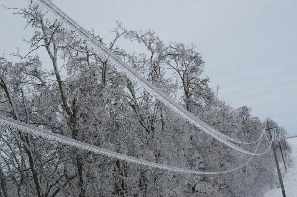

Даже если в вашем районе крайне редко наблюдаются перебои в подаче электричества и вы не помните когда в последний раз отключали «свет», не стоит сбрасывать со счетов риск аварийной ситуации. Уже привычным явлением для нас является так называемый ледяной дождь. Деревья и провода сковываются тяжелой ледяной коркой, следствием чего являются обрывы. Районы, оказавшиеся в эпицентре такой стихии, могут остаться без подачи электроэнергии на несколько часов и даже несколько дней.

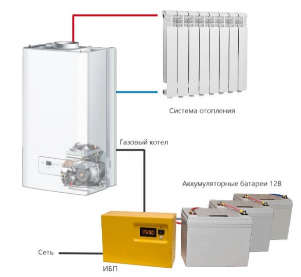

Для обеспечения бесперебойной работы газового котла необходимо поставить его под защиту источника бесперебойного питания (ИБП), этот вопрос даже не обсуждается. Рассмотрим какими правилами руководствоваться при выборе ИБП для своей системы отопления, как рассчитать необходимое время автономной работы и исходя из этого подобрать аккумуляторные батареи.

Необходимо посмотреть потребление тока системой отопления, которая складывается из мощности котла, циркуляционных насосов и других дополнительных устройств при их наличии. Значения этих мощностей можно взять в технической документации или на шильдах самих устройств. Мощности не будут большими. Средняя мощность котла, имеющего в своем составе один циркуляционный насос, составляет 150-200 Вт, мощность двухконтурного котла составляет 200-300Вт. Таким образом, для наиболее распространенных решений оптимальным выбором станет ИБП для котла, мощностью 750ВА (или 375Вт). Мощность насоса тоже невелика, в среднем она составляет 80-100 Вт, но здесь стоит учитывать, что циркуляционные насосы имеют пусковые токи, которые составляют от двух до пяти номинальных токов.
3. Работа с внешними 12В аккумуляторными батареями тоже обязательное условие
ИБП без внутренних аккумуляторных батарей и с возможностью подключения 12В аккумуляторных батарей позволяют спроектировать систему с нужным временем автономии. Кто-то из владельцев остановится на 7-8 часах автономной работы, а кто-то постарается увеличить этот показатель до суток и выше.
4. Сколько подключить батарей для нужного нам времени автономии?
Понятное дело, что когда речь идет об отключении электроэнергии в поселке и вместе с тем в вашем частном доме, то нет уверенности, что это на 5 или 10 минут. Здесь лучше иметь хороший запас по времени, измеряемый часами. Возможность подключения внешних 12В батарей делает эту задачу достаточно простой.
Так, например, для средней мощности котла 200Вт одна батарея 100Ач обеспечит до 5 часов автономной работы, а две такие батареи, подключенные параллельно дадут до 10 часов автономии.
Для проведения обратного расчета необходимой емкости исходя из нужного времени резервирования, можно воспользоваться формулой:
T = (V * C *n)/P     или    C=(T*P)/(V*n) , где:
T – время автономной работы в часах;
V - номинальное напряжение батарей, в В;
C - емкость одной батареи, в А*ч;
P - мощность подключенной нагрузки, в Вт;
При расчете времени автономной работы следует помнить о еще одном параметре – зарядный ток. Максимально возможная емкость подключаемых аккумуляторных батарей определяется мощностью зарядного устройства самого устройства (обычно это либо 10Ач, либо 15Ач). Для определения максимальной емкости необходимо максимальный ток заряда умножить на 10, полученное значение и будет емкость АКБ в Ач.
Установка массива батарей большей емкости приведет к значительному времени увеличения заряда батарей. Если аварии и отключения случаются часто, то есть вероятность того, что батареи просто не успеют полностью зарядиться к моменту следующего отключения.
5. Одинаково ли полезны 12В батареи?
Здесь речь не пойдет о производителях, это уже на ваше усмотрение. Хочется отметить два параметра, которые могут существенно упростить выбор.
Однозначно батареи должны быть герметичные, необслуживаемые с низким разрядом и долгим сроком службы (long life до 12 лет). Не стоит использовать автомобильные АКБ даже если вы устанавливаете систему не в жилом помещении, а в котельной. Автомобильные аккумуляторы не только токсичны, они прослужат значительно меньше и, главное, они не имеют такой способности к восстановлению после глубокого разряда.
Итого
Позаботьтесь о бесперебойном питании системы отопления, не дожидаясь аварийных ситуаций. Газовый котел подключить к сети через ИБП с чистой синусоидой и возможностью работы от внешних 12В АКБ. Можно подключить одну батарею, а можно организовать батарейный кабинет из двух и более батарей. Время автономной работы напрямую зависит от напряжения, емкости батарей, их количества и мощности подключенного оборудования. Верхней границей при организации батарейного массива является мощность зарядного устройства самого ИБП, от нее будет зависеть время заряда батарей. Стоит выбирать 12В, герметичные, необслуживаемые АКБ с долгим сроком службы, они будут безопасны для установки в жилом помещении.
