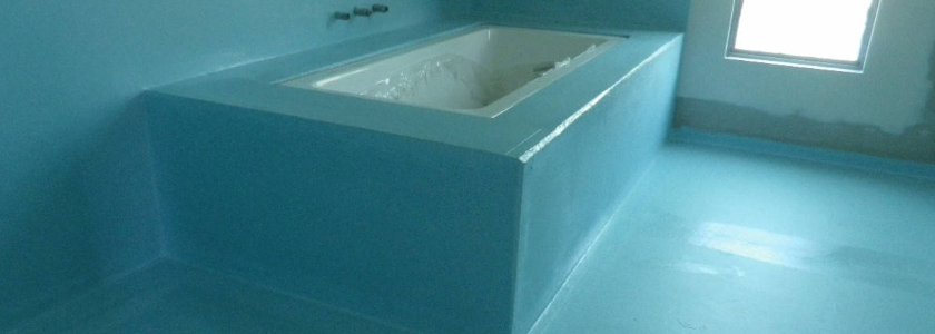

 Какая гидроизоляция лучше: рулонная или обмазочная
Выше участники нашего портала советуют два вида гидроизоляции – обмазочную и рулонную. Какой выбор для санузла загородного дома будет наилучшим?
Вид гидроизоляции
Особенности
Рулонная
Сделана на основе стекловолокна или полиэстра, нижний слой клейкий (для хорошего сцепления с основанием),  верхний пропитан специальным составом для лучшей адгезии с плиточным клеем.
Обмазочная
Производится на разных основах, наносится обычной кистью (как краска), после высыхания образует надежную водонепроницаемую  поверхность.
Рулонную гидроизоляцию обычно используют для больших площадей. А для санузла частного дома эксперты и опытные в вопросах гидроизоляции пользователи FORUMHOUSE рекомендуют выбирать именно готовые обмазочные материалы. Это будет правильно со всех сторон.

Где должен быть слой гидроизоляции
Гидроизоляцию санузла делают для того, чтобы влага не попала внутрь строительных конструкций, в том числе и в стяжку. Поэтому в санузле гидроизоляцию устраивают после заливки стяжки, или после оштукатуривания стен, под плитку. Таким образом, стяжка и штукатурка всегда останутся сухими, на них не появятся грибок или плесень, не будет коррозии, они дольше прослужат без ремонта.
Мултан
Если вы хотите сделать гидроизоляцию перед стяжкой, чтобы  предотвратить возможное вытекание раствора, то это можно сделать гораздо проще: тщательно заделать все щели и стыки самым простым и дешёвым герметиком. Этого вполне достаточно, чтобы самонивелирующий раствор не вытек.
Гидроизоляционные работы начинаются с углов. Нужно:
  1. Промазать углы густым слоем мастики;
  2. ​Уложить ленту и разгладить ее шпателем;
  3. Нанести слой гидроизоляции на стены и пол.
  4. Подождать 2-4 часа, пока первый слой высохнет;
  5. Нанести второй слой, дождаться его высыхания;
  6. Успех. Можно, не откладывая, наносить на высохшую гидроизоляцию на эластичный клей плитку или другое финишное покрытие.
В некоторых случаях может понадобиться третий слой гидроизоляции. Но как бы то ни было, наносить мастику К1 легко и приятно, с этой работой справится каждый.
