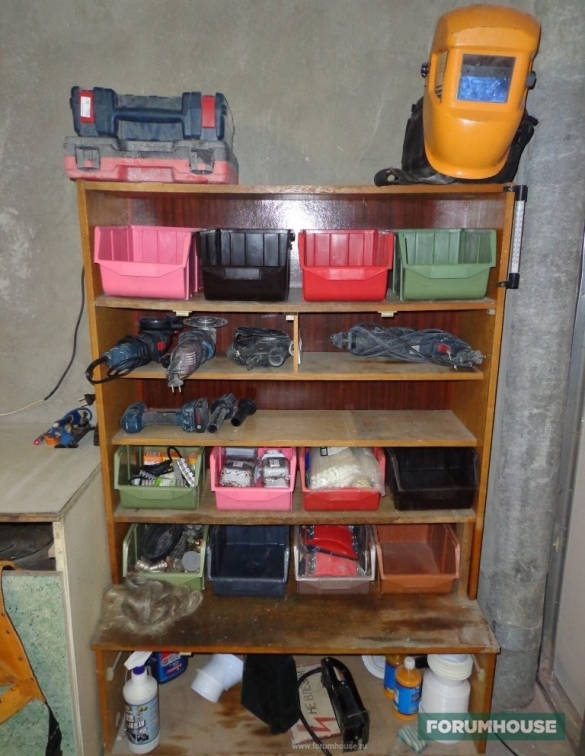

Я отказался от покупки готовых «органайзеров» для инструмента. Сделал выдвижной ящик. В крышке ЛДСП просверлил отверстия под конкретный инструмент. Теперь плоскую отвёртку, не всунешь на место крестовой.
А это лайфхаки от Ivanrin. Все инструменты разложены по своим местам на полках.
Чтобы поддерживать порядок в мастерской, сразу, а не потом, кладём инструмент туда, откуда вы его взяли.

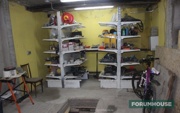

Ivanrin

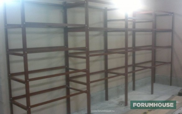

Мне повезло, удалось по дешевке купить б\у металлические стеллажи из магазина. Взял 7 шт. Ширина полок – 500 мм. Теперь моему инструменту есть, где разгуляться.
Полки выдерживают нагрузку до 50 кг.
Такое «хранилище» выглядит аккуратно и места хватает для всего.
Опыт показывает, что оптимальная глубина полок не более 40-50 см. Если глубже, то за инструментом придётся далеко лезть. Это — неудобно. Правда есть нюанс, хранить разную мелочевку в банках и контейнерах, удобнее на неглубоких полках, шириной 15-20 см.
Удобные контейнеры под мелочь, получаются из пластиковых лотков из-под мяса или салатов.
Мастерская Ivanrin после наведения порядка.

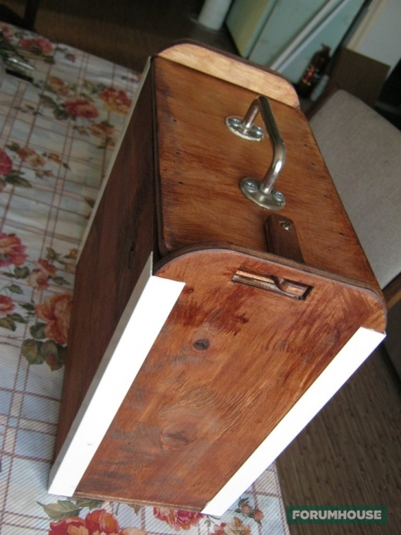

А это самодельный бокс из фанеры для хранения лобзика, который изготовил ШмуликШлеперсон.
Удобно. Практично. Мобильно.

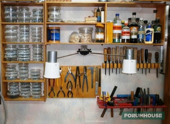

Отшельник2
У меня инструменты находятся в двух встроенных шкафах. Высота мебели – 2500 мм. Ширина – 1300 мм. Глубина – 500 мм. Для хранения инструментов использую:
  • старые чемоданы;
  • коробки;
  • контейнеры;
  • сумки.
Крепёж пользователь положил в пластиковые ведёрки из-под продуктов. Отвёртки и стамески засунул в обрезки от пластиковых подоконников. Прикрутил их прямо к дверцам шкафов. Донышки — торцевые заглушки от подоконников, + магнитная рейка-держатель для кухонных ножей, на которую он «вешает» рожковые ключи.

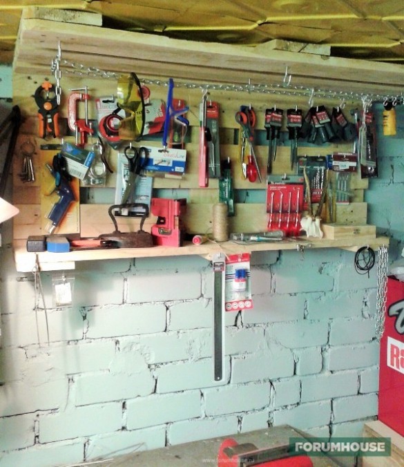

Я решил организовать систему хранения инструментов. Изучая интернет, наткнулся на т.н. «французские полки» — планки из фанеры, закреплённые на стене, на которые, через переходник, навешиваются инструменты. Смотрите, что получилось в итоге.
id8266210
Я тоже пошел по этому пути. У меня были б/у поддоны и доски. Французскую систему сделал так:
  • Оторвал от поддона нижние доски и проставки.
  • Циркуляркой сделал спил по верхнему краю доски под углом 45 градусов.
  • Отшлифовал заготовки.
  • Прикрутил направляющие к стене.
  • Одну из досок распилил на две заготовки шириной 4 см, и сделал на них запил под 45 градусов.
Собрал систему на саморезы, прикрутив полочки к направляющей, которая скользит по «шине», прикрученной к стене.
Конфигурация системы выбирается в зависимости от ваших нужд.
