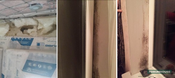

Ширина монтажного шва важна как с точки зрения теплотехники, так и с позиции удобства монтажа оконных блоков и дальнейшей отделки изнутри и снаружи. Придерживаться ли ГОСТа, личное дело каждого, аргумент «У меня шов 1 см, но конденсата, тем более плесени, нет», зачастую вызывает куда больше доверия, чем стандарты. Тем не менее.
Moi1DomУчастник FORUMHOUSE
Ребята, если вы не заметили, тут есть люди с многолетним, практическим опытом и советы даются не на основании теоретических умозаключений, а на основании опыта. Если вам повезло, и нет конденсата, то радуйтесь, не у всех все так же радужно.
Фото коллаж примеры неправильного монтажного шва и последствия в виде плесени на откосах
