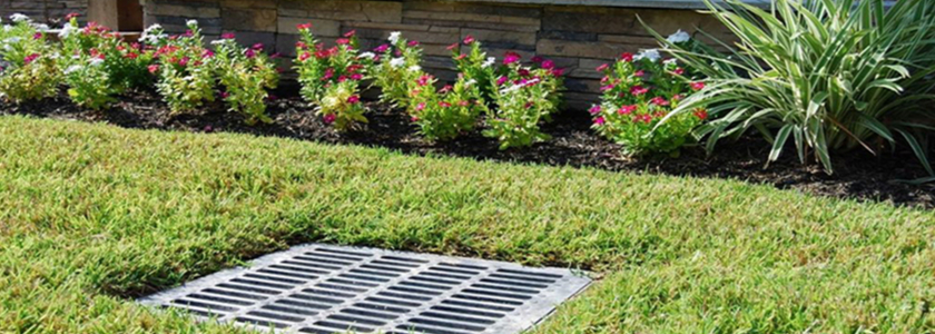

Ливневая канализация представляет собой поверхностную систему, предназначенную для сбора и отведения осадков и талых вод с крыш зданий и поверхностных вод с территории участка (при необходимости). Система комплектуется водоприемными воронками, лотками (глубина и ширина высчитывается исходя из объема перехватываемого стока) и трубами, в некоторых случаях и приемными колодцами. Ливневая канализация предотвращает застойные явления и заболачивание на участках с глинистыми, непроницаемыми почвами. Она не предназначена для дренирования и отведения подземных вод (капиллярная, грунтовая, верховодка).
Фото лотки ливневой канализации с решетками для отвода поверхностной воды с застойных зон на участке
Количество поверхностных вод зачастую превышает количество подземных, не стоит недооценивать важность ливневой канализации. Инфильтрацию никто не отменял – кроме того, что лужи портят почву и вид участка, впитываясь, поверхностная вода преобразуется в подземную. А это влечет повышение нагрузки на дренажную систему, которая вряд ли была учтена при исходных расчетах. Одна из распространенных и грубейших ошибок – совмещение ливневой и дренажной системы. Когда вместо того, чтобы по непроницаемым трубопроводам или поверхностным канавам отводить воду за пределы участка или коммутировать, ее направляют в проницаемые дренажные трубы, либо используют дренажные трубы для транзита, в попытке сократить объем. Результат плачевный.
