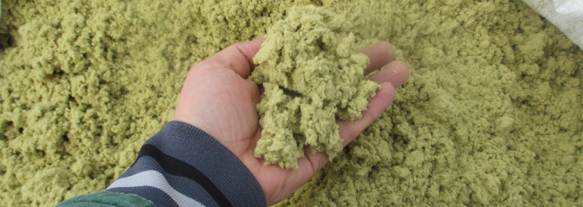

Чтобы разобраться в плюсах и минусах крошки из базальтовой ваты, надо понять, что это за материал. Аспирация минеральной ваты это — отходы производства. Например, с завода где производятся плиты каменной ваты или сэндвич-панели. Обрезки измельчают и насыпают в мешки объёмом по 0.2 – 0.3 м³ или биг-бэги вместимостью 500 — 1000 литров.
Т.е. аспирация — обычный минераловатный утеплитель, поставляемый в виде крошки насыпной плотностью 35 - 55 кг/м³.
Физические свойства теплоизоляции напрямую влияют на сферу её применения и особенности проведения работ. Изготовители и продавцы аспирации рекомендуют укладывать крошку только на горизонтальные поверхности, чтобы она со временем не сползла вниз, например, в стене. Трамбованием можно увеличить плотность уложенного утеплителя. Здесь, главное — не переусердствовать. Если фанатично утрамбовать насыпанную базальтовую крошку, то можно достичь плотности укладки в 100 и более кг/м³. Но, тем хуже будут теплоизоляционные свойства этого материала.
Коэффициент теплопроводности аспирации, как и каменной ваты, при нормальной влажности и плотности 40-80 кг/м³, = 0.041 — 0.042 Вт/(м·°C).
Итак, насыпной утеплитель имеет свойства аналогичные обычной каменной вате. Это —негорючий, паропроницаемый рыхлый материал, который надо защитить от водяного пара, конденсата и атмосферной влаги.

Искал утеплитель и наткнулся на аспирацию. Цена заманчивая — 500 руб. за 1 куб. По консистенции, крошка похожа на эковату. Ищу по этой теплоизоляции отзывы реальных пользователей. Кто-то уже утеплял такой крошкой каркасный дом? Хочу теплоизолировать стены и перекрытия. Кстати, я спрашивал у продавцов крошки, можно ли её задуть. Говорят, что нет. Пылесос не потянет её из-за веса.

Я утеплил каркасник крошкой из каменной ваты. Сыпал её в углы стен. Чтобы теплоизоляция не осела, трамбовал её палкой, но без фанатизма! По моим расчетам плотность вышла 100 кг/м³.
Участник портала действовал так:
  • Аспирацию засыпал руками в перчатках.
  • За раз сыпал по 5-9 литров крошки из минваты.
  • Утеплитель проталкивал палкой.
  • Утрамбовывал, а точнее уплотнял, не до твёрдого состояния, а так, чтобы утеплитель слегка пружинил.
  • Утеплитель засыпал слоями — слой, трамбовка, следующий слой.
При трамбовке убираются пустоты и утеплитель, потом, под своим весом, не осядет вниз.
