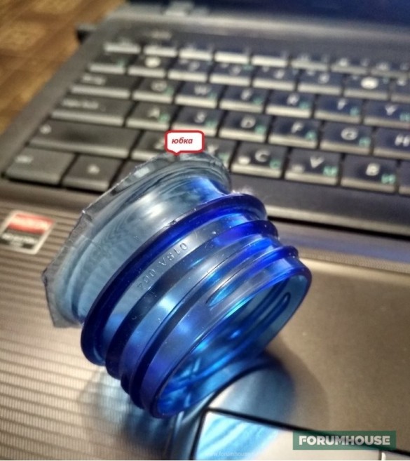

Я пробовал варить электродами, которые просушивал пару дней назад. Не понравилось. Сильно стреляют. Много брызг. Шов хоть и получается, но приходится зачищать много металла. Сушить электроды прямо перед сваркой неудобно. Хочу сделать что-то вроде пенала для хранения уже высушенных электродов в гараже. Подскажите, из чего и как его проще изготовить?
ДжиперМодератор-консультант FORUMHOUSE
Недорогой тубус для хранения сухих электродов можно сделать из пластиковой канализационной трубы диаметром 5 см. Ещё потребуются соединитель и заглушка. Девайс получается дешевым, прочным и герметичным. При желании электроды можно разложить по разным тубусам по маркам и диаметрам.
OnozdrachoffПользователь FORUMHOUSE
Я сделал пенал для хранения электродов так:
  1. Взял обрезок канализационной трубы диаметром 5 см.
  2. Пластиковую бутылку на 0.5 л.
  3. Трубу отрезал по длине электродов, а бутылку разрезал пополам.
  4. Торец трубы обмотал двусторонним скотчем.
  5. На трубу надел половинку бутылки.
  6. Нагрел место соединения и пластик намертво, как термоусадка, обжал трубу.
 Затем я просушил электроды. Рассовал их по тубусам и закрутил крышки.
Аналогичный вариант повышенной ёмкости из канализационной трубы 110-ки и пластиковой бутылки на 5 л.
В тубус помещается 5 кг электродов.
А это пенал для хранения электродов Leonidd. Принцип изготовления аналогичен тубусу выше.
Только горлышко от 5-ти литровой бутылки вклеивается в трубу.

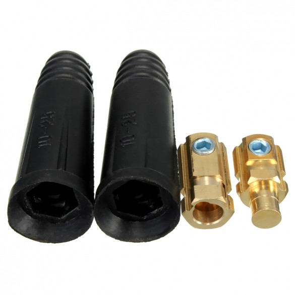

3. Как подключить байонетный разъём к сварочному кабелю
Дело это нехитрое, но, как говорится, лучше один раз увидеть, чтобы отпали все вопросы.
Семён_Семёныч_
Для подключения вставок к сварочному кабелю я купил луженые штырьковые наконечники с колпачками. Кабель держится отлично. Из разъёмов не выскакивает, но с временем винт придётся подкручивать. Ещё слышал, что в месте обжима кабеля можно использовать технический вазелин, но у меня возникли сомнения, является ли вазелин токопроводящим материалом. Думаю, лучше использовать обычную графитовую смазку для токопроводящих контактов. Она защитит узел от контакта с атмосферой и лучше отведёт тепло от соединения.
И ещё одно видео для новичков от Моргмаел, как правильно выбрать и подключить байонетный разъём.
