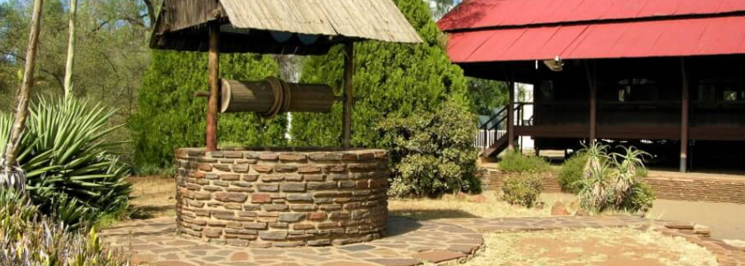

Строительство колодца желательно планировать еще до начала возведения любых объектов на участке. Однако чаще оказывается, как в случае с нашим читателем, что дом уже построен, надел имеет хозяйственные постройки. Как поступить в этом случае? Нужно рассмотреть внимательно план участка. При выборе места для создания скважины учитывается удобство пользования объектом. Важно, чтобы точка водозабора находилась на соответствующем расстоянии от источников загрязнения, а также других объектов.
Колодец не должен мешать проезду, наносить вред расположенным рядом объектам, в том числе другим колодцам, постройкам соседей.

Расстояние от фундамента
Проще выбрать оптимальное место для строительства шахты колодца, когда дом еще не построен. Если же здание уже существует, стоит учесть тип фундамента. Особенно страдают от близкого расположения колодезной шахты малозаглубленные основания домов. Если здание построено на ленточном фундаменте на глине, скважину делают как можно дальше.
В соответствии со СНиП 30-02-97, минимальное расстояние от скважины до основания дома составляет 3 м. Но лучше строить колодец на удалении до 5 м.
Такая мера безопасности необходима, так как после выкапывания шахты вода поднимается на 1,5-2 м относительно водоносного горизонта. Поэтому колодцы небольшой глубины будут самыми проблематичными при эксплуатации. Такие шахты обустраиваются в местности, где грунтовые воды подходят близко к поверхности. После обустройства ствола колодца может происходить подтопление. Уровень воды поднимется, будет просачиваться через стенки шахты.
Это приводит к подмыванию фундамента. Со временем он будет разрушаться, что влечет за собой самые нежелательные последствия для здания. Жить в таком доме небезопасно. Ствол колодца должен быть качественно герметизирован. Лучше всего применять в этом случае железобетонные кольца. Используя для строительства шахты камень, кирпич или дерево, нужно выбрать качественные материалы для герметизации.

Расстояние от других объектов
Согласно санитарно-гигиеническим и строительным требованиям, колодец должен располагаться на соответствующем расстоянии от других объектов надела:
  • от построек для содержания животных (кроликов, кур, собак и т. д.) – на 30 м;
  • от хозяйственных построек без фундамента – минимум 1 м;
  • от деревьев – 4 м;
  • от кустарников – 1 м;
  • от септиков, выгребных ям, туалетов, прочих объектов, которые могут вызвать загрязнение – не менее 50 м.
