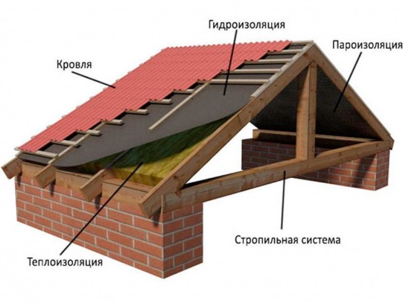

Что касается разницы между крышей и кровлей, то конструктивно, крыша, это сложная, сборная система из различных элементов.
Фото крыша в разрезе
А кровля – именно финишное покрытие крыши с защитно-декоративными функциями. И, как уже говорилось, в обиходе эти понятия взаимозаменяемые. Но если крыша без кровли под временным покрытием (баннеры, рубероид, пленки и др.) при необходимости простоять может, то полноценная кровля отдельно от крыши невозможна в принципе.

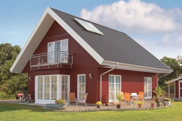

  • Двускатная (щипцовая) крыша – одна из самых распространенных конструкций, состоит из двух наклонных плоскостей, разделенных коньком (ребром). В этом типе конструкции появляются фронтоны – боковые части стен в виде треугольников, формируемые из основных стеновых материалов или отличных от них. В зависимости от архитектурного замысла, скаты могут быть как одинаковыми, образовывая в поперечнике равнобедренный треугольник, так и с разными углами наклона и длиной свеса. Минимально допустимый угол наклона скатов – 20⁰, оптимальный – 40-60⁰.
Фото двускатная крыша на доме с мансардой
