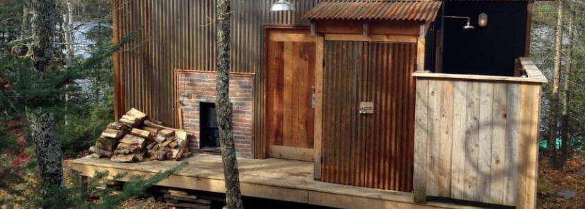

Практически каждый владелец частного участка рано или поздно принимает решение о строительстве бани. Обо всех актуальных нормах законодательства пойдет речь в статье.
Каждый владелец собственного участка со временем задается вопросами его благоустройства. Кроме коттеджа, дачного домика или иного жилого сооружения возводятся хозяйственные или иные постройки. Часто на приусадебном или дачном участке хозяева строят баню. В процессе планирования возведения такого объекта важно рассмотреть требования действующего законодательства. В статье собраны основные положения, касающиеся вопроса строительства бани на собственном участке в 2019 году.

При планировании и возведении бани необходимо руководствоваться строительными, санитарными нормами, противопожарными правилами. В противном случае эксплуатация объекта будет небезопасной. Основные правила оговорены в СНиП 30-02-97 с изменениями, актуальными в 2019 году. Баня должна соответствовать следующим требованиям:
  • Находится на расстоянии не менее 1 м от участка соседей.
  • От деревянных строений объект находится на удалении минимум 15 м (в том числе и зданий, сооружений соседей).
  • От жилого дома баня находится на расстоянии минимум 8 м.
  • До лесного массива следует выдержать расстояние минимум 15 м. До высоких деревьев на участке должно быть расстояние от 4 м, а до кустарников – минимум 1м.
  • От водоема баня находится на удалении 22 м и более.
  • От колодца или скважины сооружение возводят на расстоянии от 12 м. Сток может быть организован в септик. Автономная канализация находится на удалении от соседнего участка минимум на 1,5 м.
  • От красной линии строение располагается на расстоянии минимум 5 м. От проезжей части постройка должна находиться на расстоянии от 6 м.
