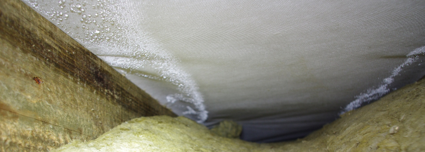

Теперь ответ на второй вопрос vasoo. «Укутывать» деревянные балки можно только пароизоляцией с переменной паропроницаемостью, т.н. плёнкой с адаптивными свойствами, которая, при повышении влажности воздуха, пропускает водяной пар.
Такую пароизоляцию допускается использовать только над помещениями с нормальной влажностью, а не над ванными, туалетными комнатами и кухнями.
Важно! Если пароизоляция обычная, то огибать балки этой плёнкой нельзя, т.к. она «запрёт» пар, что приведет к влагонакоплению и гниению древесины.

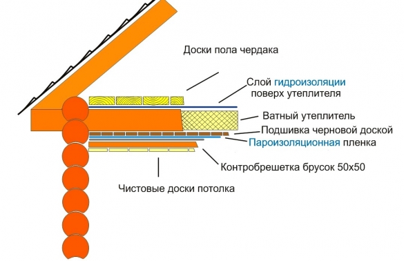

Третья ошибка — отказ от влаго- и ветрозащитной плёнки в перекрытии холодного чердака
Дочитав статью до этого места, вы уже разобрались в базовых принципах пароизолирования деревянных конструкций и перекрытий. Переходим к нюансам. Ещё один «камень преткновения» — правильный пирог холодного чердака, например, второго этажа загородного дома.
Bolt41Участник FORUMHOUSE
Я заканчиваю делать потолок холодного чердака. Перекрытие утеплённое. Знаю, что сначала монтируют пароизоляцию и только потом, между балок, укладывают минеральную вату. А чем закрыть утеплитель сверху? В буклете производителя говорится, что нужно смонтировать гидроизоляционную паропроницаемую мембрану. Зачем она там нужна? Может, просто дешёвую гидро- или ветрозащиту расстелить?
alligator135Участник FORUMHOUSE
На мой взгляд, утеплитель на холодном чердаке вообще не нужно закрывать никакими плёнками. Иначе вы выведите его из строя из-за образования конденсата. Пусть лежит себе и лежит.
Сначала ответим на вопрос Bolt41.
MgolovanovПользователь FORUMHOUSE
Производитель правильно рекомендует закрыть утеплитель сверху гидроизоляционным материалом — мембраной, которая пропускает водяной пар, но не даёт влаге попасть в утеплитель. Запомните, что мембраны имеют свои особенности. В первую очередь обратите внимание на паропроницаемость. Она варьируется в большую или в меньшую сторону.
Bolt41
Тогда следующий вопрос. Мембраны обычно монтируют на скатные утеплённые кровли вплотную к утеплителю. Т.е. вода по ним стекает и не задерживается на поверхности. А если уложить мембрану горизонтально, она не протечёт?
Mgolovanov
Если вы опасаетесь, что горизонтально уложенная супердиффузионная мембрана протечёт или пропустит воду из-за протечки кровли, выберете материал с более высокой водоупорностью. Самые простые и дешевые паропроницаемые мембраны имеют малую водоупорность. Поэтому их стелют наклонно, т.к. стоячая вода через них рано или поздно просочится в перекрытие.
Теперь вернёмся к словам alligator135, о том, что сверху утеплитель не надо закрывать плёнками. Оправдан ли такой подход?
Sadovnik62Пользователь FORUMHOUSE
Каменная вата пылит. Поэтому утеплитель должен быть с двух сторон закрыт пленками. Со стороны тепла пароизоляцией, а со стороны холода — мембраной с высокой паропропускаемой способностью. С годами утеплитель пылит всё сильнее. Подумайте о своём здоровье! Кроме этого, ветер, который гуляет на чердаке, а это нужно для проветривания подкровельного пространства, выдувает тепло из волокон минваты. Если утеплитель закрыт, то он, как теплобарьер, работает эффективнее, чем незакрытый плёнкой.
Bolt41
В итоге у меня получился следующий пирог холодного чердака, снизу-вверх:
  • пароизоляция;
  • черновые доски;
  • утеплитель;
  • влаго- ветрозащитная мембрана.
Важно! На холодном чердаке сверху закрывайте утеплитель паропроницаемой влагозащитной мембраной, которая дополнительно защитит утеплитель от ветра и влаги, а вас от вдыхания частичек каменной ваты.

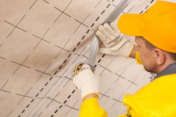

на последнем фото дядя в желтых перчатках клеет ленту момент? таки они все отваливаются через месяц, ровно хватает сдать объект и уехать)))
поэтому скотчи дельта рулят, хоть и не дешевое это удовольствие

бред тут еще вот в чем. Смотрите на картинку чердачного перекрытия. Там поверх ВВЗ лежат доски пола чердака. Так вот эти доски будут гнить, т.к. влага с ВВЗ будет в них впитываться. Нужна контр-обрешетка, ИМХО.
В последнем рисунке (схема чердачного перекрытия) доски чердака уложены прямо на гидроизоляцию. То есть по рассуждениям профи нужно использовать дорогую гидроизоляцию, на которой будут накапливаться лужи воды от протечек кровли). Что станет с досками? В таком случае не лучше ли гидроизоляцию постелить поверх стропильной системы. И для чего подшивать черновую доску потолка сверху пароизоляционной пленки!
