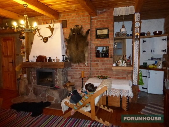

Ягель
У меня весь дом отделан деревом и немного камнем.
Мансарда, декорированная древесиной.
Сочетание дерева и камня.
Деревянный подоконник.
Элементы деревянной отделки.
Имитация бруса, смонтированная на кирпичной стене.

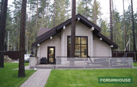

Деревянный дом мечты Dimac.
Экстерьер.

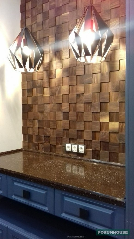

А участница портала с ником dasha9393 использовала деревянное панно.
С правильно подобранной мебелью и отделкой стен, деревянная мозаика отлично смотрится!

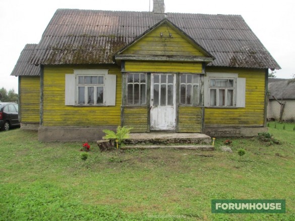

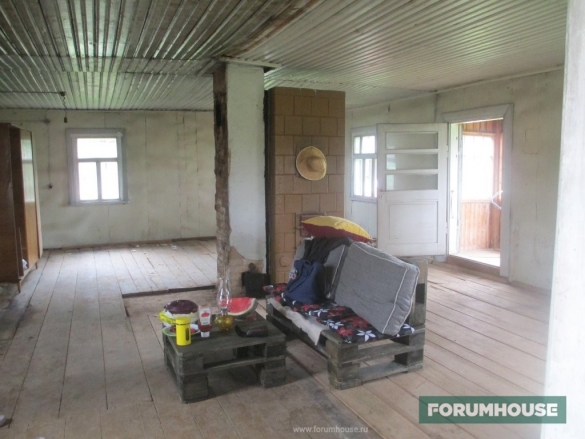

В завершении статьи, вдохновляющий пример реконструкции интерьера деревянного дома 1965 года постройки, который купила NatalijaKuzmina.
Было.
Стало.
NatalijaKuzminaУчастница FORUMHOUSE
Дом сначала был жилым. Потом деревенским магазином. Затем складом зерна. До покупки, он лет 6 вообще простоял без хозяина. Состояние плачевное. Сначала расскажу, что было сделано не моими руками. Рабочие ободрали старый картон со стен. Сделали электропроводку. Выровняли потолок и вставили окна. Остальное я делала сама. Покрасила стены. Отделала пол бумажными обоями. Изготовила мебель из поддонов. Навела декор и т.д.

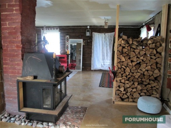

Интерьер, где использована древесина.

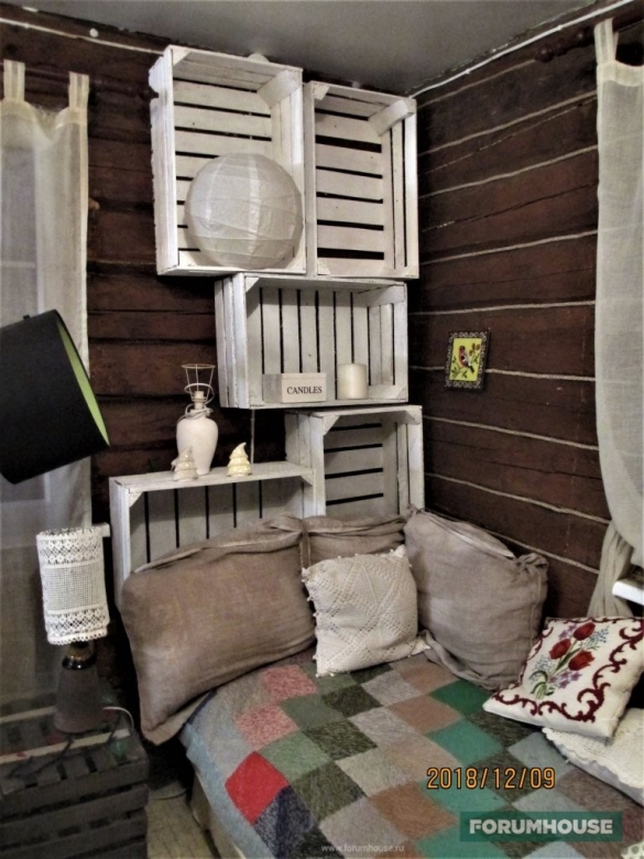

Стеллаж, сделанный своими руками из старых деревянных ящиков.
Поленница с дровами, как элемент декора помещения.

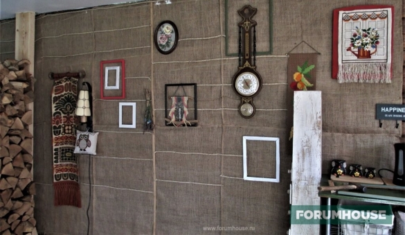

Деревянные стены, которые NatalijaKuzmina задекорировала обычными мешками.

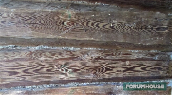

Кстати, старая фактурная и очищенная древесина красива сама по себе, без окрашивания. Смотрите. Было.
Стало.
Такая древесина отлично впишется в интерьер в брутальном стиле или в стиле лофт.

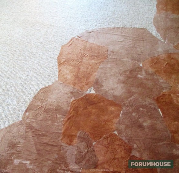

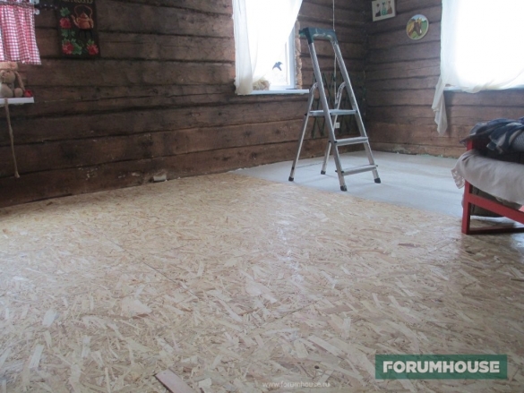

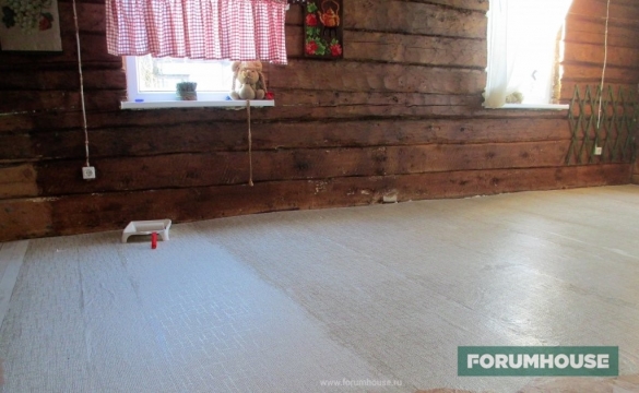

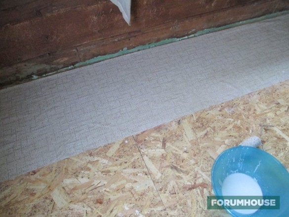

А это обещанный лайфхак. Как отделать пол обоями и обёрточной бумагой по методу NatalijaKuzmina. Процесс пошагово:
  1. Настелите на пол листы ОСП.
  1. Зашпаклюйте и зашкурьте места стыков плит.
  1. Загрунтуйте пол клеем ПВА разведённым с водой.
  1. Поклейте на пол обои.

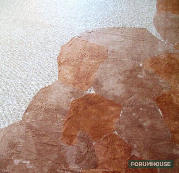

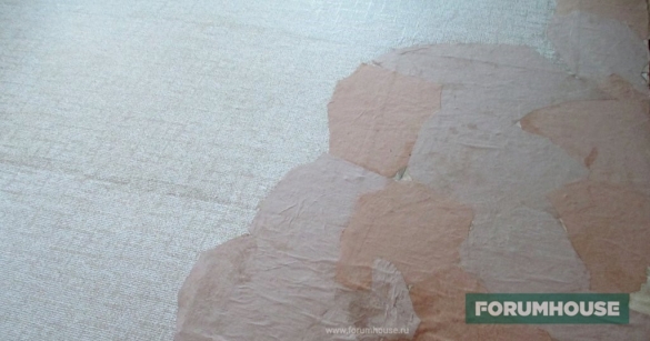

  1. На другую часть пола наклейте обёрточную бумагу.
NatalijaKuzmina рвала бумагу на куски. Мяла её руками и приклеивала в хаотичном порядке на ПВА разбавленный водой.
  1. Когда всё высохло и складки разгладились, покройте пол паркетным лаком на водной основе в 6 слоёв.
Финишный результат.
Фактура оригинального пола крупным планом.

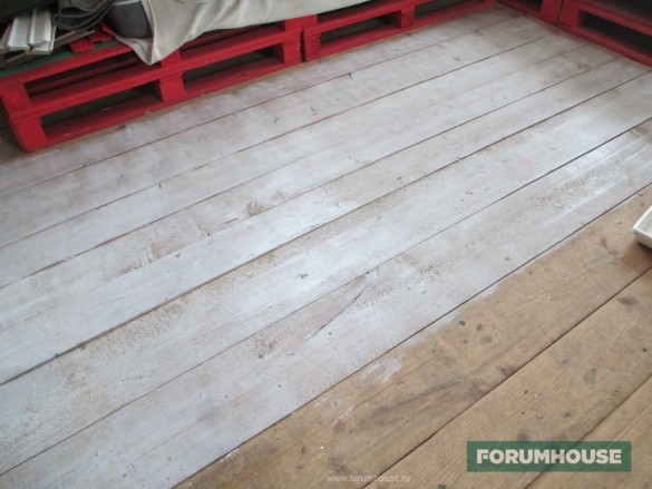

В другой части дома пол застелили обычными нестрогаными досками, покрашенными белой краской.
Получилось просто и со вкусом!
