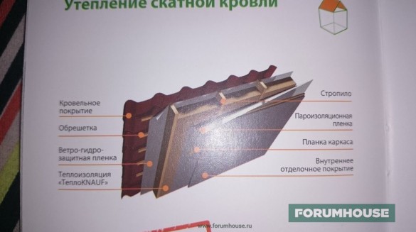

Крыша, 4×6 м, высота 2,6 м примерно, классика восьмидесятых: стропила 100×110 мм, с шагом 1 м, обрешетка из двадцатки, рубероид, шифер. Хочу утеплить чердак: шифер, рубероид, обрешетка, утеплитель между стропилами (возможно, по шнурку с забором 2-3 см от обрешетки), пароизоляция на степлер к стропилам, подшить вагонкой сразу на лаги.
Примерный пирог.
Фото пирог кровли при утеплении холодного чердака

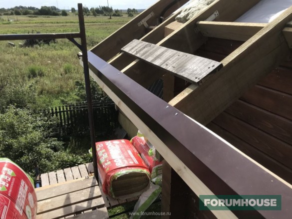

Установка капельника для отвода конденсата.
Фото монтаж капельника
Укладка утеплителя, мембраны, обрешетка.

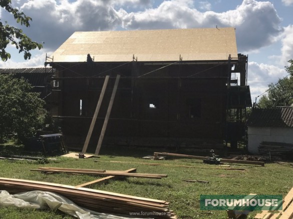

Укладка контрбруса, обрешетки, основания под мягкую черепицу (ОСП-3, 12 мм).
Крепеж для водостоков, защитная сетка (до укладки крайнего ряда плит).
Кровля готова под монтаж подкладочного ковра.

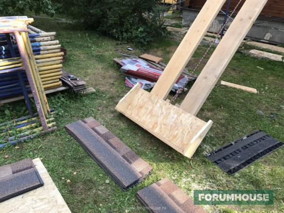

Подкладочный ковер, стартовая полоса (перестраховка из рядовых гонтов), гибкая черепица, снегозадержатели.
Приспособление для подъема гонтов на крышу.
Фото ящик на длинных лагах для подъема гонтов
