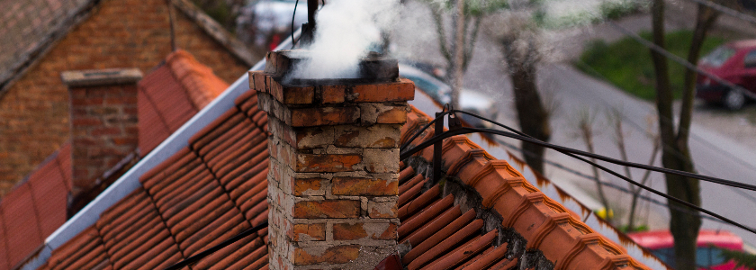

1. Основная причина пожара в доме, где установлена твердотопливная печь и дымоход
"Все пожары случаются от безумного желания сэкономить, и бездумного отношения к важным и серьезным вопросам!" Слова пользователя FORUMHOUSE и специалиста по печам и дымоходным системам Алексея Телегина, должен запомнить каждый, кто задумал установить в загородном доме печку.
Кроилово при строительстве твердотопливной печи или камина приводят к печальным последствиям. Самое удивительно, что большинство знает об этом, но думают: «авось пронесёт» или «так строят все». Не надейтесь на удачу, когда речь идёт о вашей жизни! Ознакомьтесь с результатами опроса на портале «Что является причиной пожара?» и сделайте выводы.
Запомните, пожар проще предупредить, чем потушить!

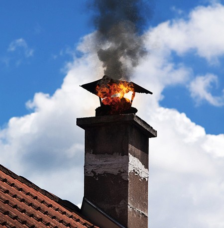

Расскажу случай, который произошел с моими родственниками. Неутеплённый дымоход несколько лет не чистили от сажи. Тяга была хорошая. Однажды ночью сажа обвалилась и забила все проходы в дымоходе. Котел еще тлел. Дым пошел внутрь помещений. Хозяйка случайно проснулась, но, из-за отравления угарным газом, она не смогла встать с постели. Теряя сознание, она выползла на крыльцо дома. Потом с трудом вытащила мужа, которого в больнице еле откачали.
Возгорание сажи в дымоходе.
