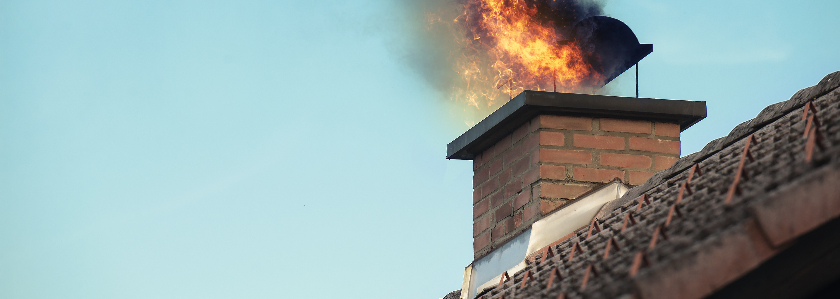

Возгорание сажи в дымоходе
Посмотрите на фото ниже.
Так горит сажа в дымоходе. Аварийная ситуация может привести:
  • К деформации или разрушению дымохода и необходимости дорогостоящего ремонта.
  • К пожару в доме, а если искры попадут на соседние строения, то и возгоранию хозпостроек или соседского коттеджа.
