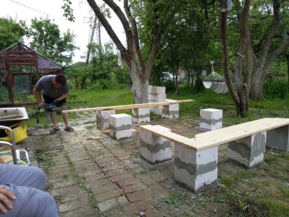

Из газосиликата выкладывают беседки (полностью или одну-две глухих стены), костровые зоны, уличные печи и печные комплексы, каркасы для мебели в уличных кухнях и подобное.
Кроме того, блоки пригодятся для формирования или укрепления подпорных стенок.
Фото фигурная подпорная стенка

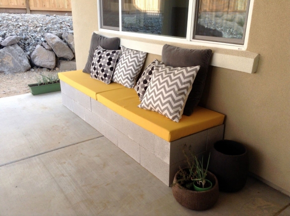

А также, из них делают всевозможную садовую мебель, будь то цельные или комбинированные с деревом скамейки и основания для столов.
Фото самодельная садовая мебель из газобетона
Ограничением выступает только собственная фантазия.
Фото садовый диван из газобетонных блоков

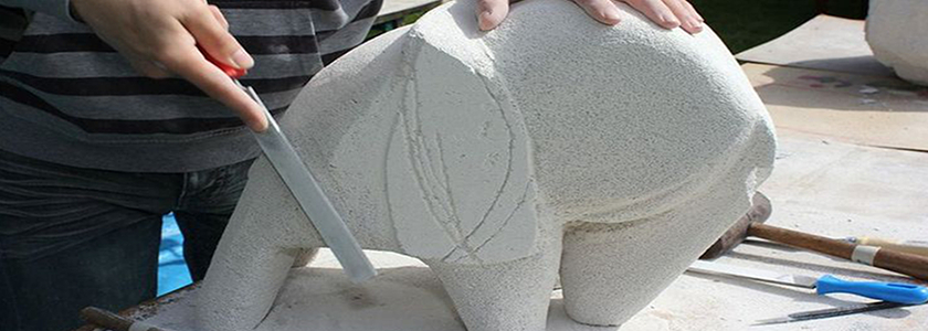

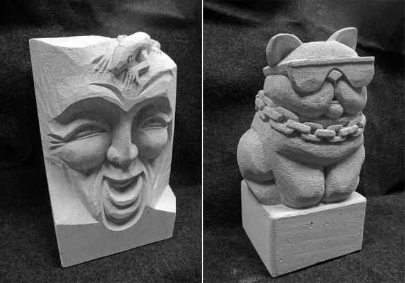

Садовые скульптуры

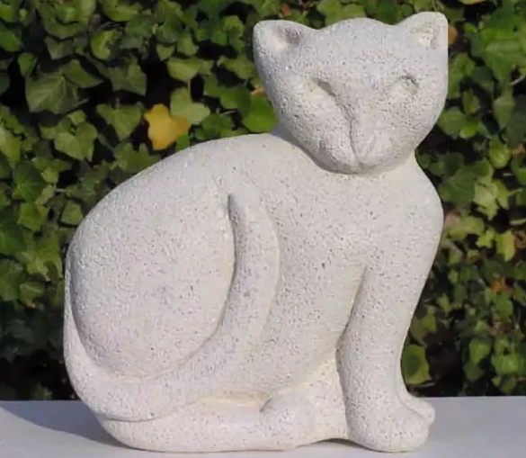

Достаточно оригинальный способ использования остатков предлагают сами производители газобетона – создание садовых скульптур.
Фото садовая скульптура кошка из газоблока

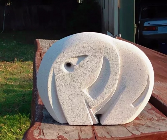

Благодаря пористой структуре, материал легко поддается ручной обработке и без чрезмерных усилий принимает желаемую форму.
Фото садовая скульптура слоник из газоблока
Оптимальная для создания скульптур плотность газобетона – D300-400, пятисотый обработать сложнее, но тоже реально. Некоторым ограничением выступает ширина, у остатков это обычно 300-375 мм, но для маневра вполне достаточно.
Фото садовые скульптуры лицо и пес в очках и с цепью на шее

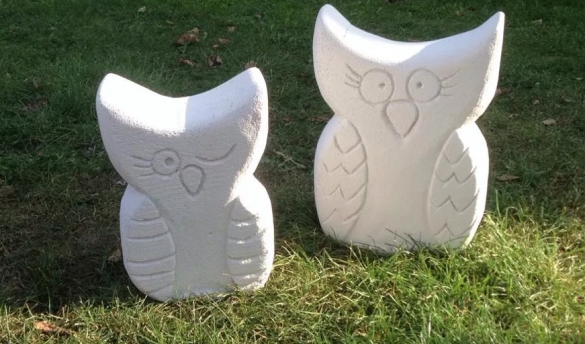

Даже не обладая художественным вкусом и навыками лепки, вполне реально воссоздать несложные фигурки по лекалам, скаченным из сети.
Фото простые садовые скульптурки совы из газоблока

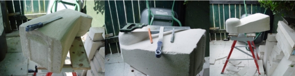

Набор инструментов минимален:
  • Ручная ножовка по газобетону (с напайками на зубцах).
  • Долото.
  • Киянка (деревянная или резиновая).
  • Рашпиль.
Готовые изделия практически не нуждаются в доводке – их можно просто покрасить или обработать гидрофобизатором, так как характерная поверхность блока декоративна сама по себе.

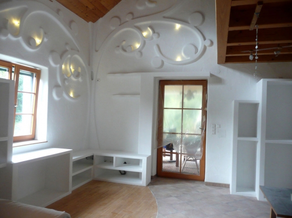

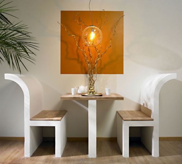

Из газоблоков можно выкладывать не только черновые межкомнатные перегородки, но и открытые стеллажи и системы хранения, барные стойки, подставки и полки для комнатных растений и декора. Их же используют для кладки декоративных каминов, каркасов кухонных гарнитуров и рабочих зон.
Фото кухонный гарнитур из газобетона

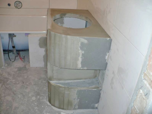

В ванной комнате из газосиликата изготавливают основания для душевых поддонов, ванных и раковин.
Каркас под раковину из газоблока
Не менее интересный вариант – оформление оконных и дверных проемов в помещениях или на фасадах. Блоки распиливают на пластины (толщина 3-4 см), обрабатывают, придавая нужную форму, и приклеивают получившийся декор на специализированную смесь или клей-пену к основанию. В дальнейшем «лепнину» шпаклюют финишным составом и окрашивают – в отличие от типовых полиуретановых молдингов, это будет эксклюзив в единственном экземпляре.
Фото декор из газобетона

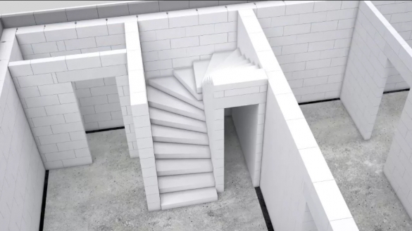

Никакой кустарщины – конструктив лестниц из газобетона разработан производителями блоков, и выложен в альбомах технических решений. Лестничные элементы изготавливают из газоблока высокой плотности, характерной формы; монтируют на подпорную стенку, если нет несущей стены, либо укладывают на уголок, вмонтированный в несущую стену при ее наличии.
Фото визуализация лестницы из газобетона

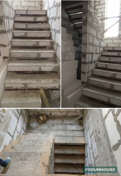

Однако у участников нашего портала есть опыт строительства и эксплуатации лестниц, сложенных из остатков стеновых блоков, о чем подробнее можно прочитать в одном из предыдущих материалов.
Фото лестница из газобетона участника портала
