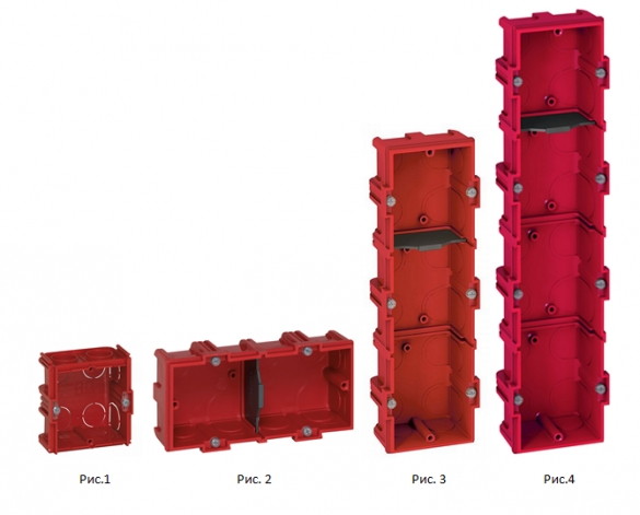

Традиционно розетки, выключатели, светорегуляторы и подобные устройства устанавливались в круглые монтажные коробки. Сегодня же производители предлагают альтернативу – квадратные монтажные коробки для сплошных стен. Это серия коробок со степенью защиты IP 20, для скрытого монтажа в сплошных бетонных, блочных или кирпичных стенах жилых и общественных зданий. Устройства крепятся в коробке с помощью распорных лапок или винтов. Коробки для установки одного механизма имеют глубину 30, 40, 50 или 60 мм, и выбираются в зависимости от особенностей конструкции устройства, количества и сечения подключаемых проводов.
Фото подрозетники для сплошных стен: одинарный, двойной, тройной, на четыре устройства
Сергей СавельевТехнический специалист компании Legrand

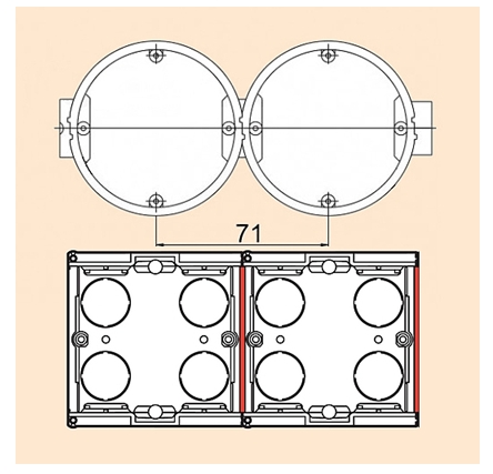

Коробки для установки 2-х, 3-х или 4-х механизмов имеют глубину 40 мм, и поставляются со съемной перегородкой, разделяющей силовое и слаботочное оборудование (например, розетки на 16 А и телевизионную розетку). Благодаря большему объему (на 20% при равной глубине) квадратные коробки, по сравнению с круглыми, значительно упрощают укладку проводов и монтаж устройств. Что особенно актуально при установке приборов с большим количеством отходящих проводников.
Фото сравнение круглых и квадратных подрозетников

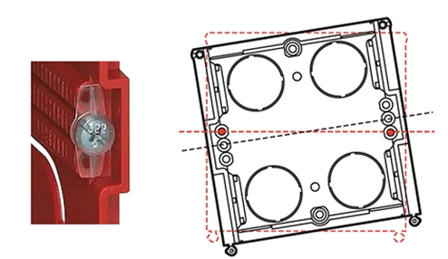

Для крепления механизмов, все коробки оснащены винтами из закаленной стали с никель-цинковым покрытием. Головки винтов закрыты защитными колпачками, предотвращающими загрязнение шлицов при фиксации коробки строительной смесью.
Фото иллюстрация надежности крепежа
У однопостовых коробок отверстия для винтов тройные, что позволяет выровнять механизмы даже при грубых монтажных ошибках. Дополнительные удобства и универсальность однопостовых коробок обеспечиваются специальными пазами, для возможности объединения их в блоки.

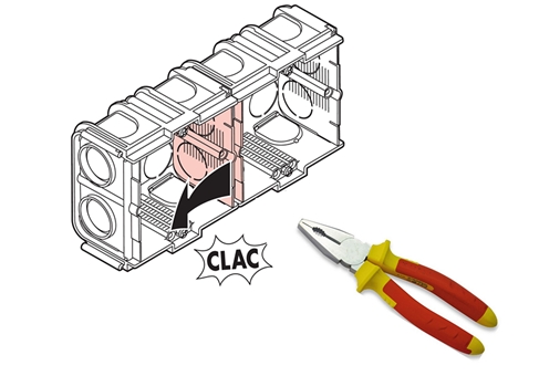

Если в блоке необходимо больше общего внутреннего пространства, боковые стенки коробок выламываются с помощью плоскогубцев.
Фото коллаж подрозетник и плоскогубцы

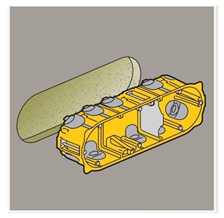

Встраивать коробки в стену проще всего при помощи штробореза, которым выполняют горизонтальные и вертикальные пропилы на предварительно размеченной поверхности. Далее, посредств перфоратора или молотка и зубила удаляют излишки материала. Коробка и подходящий к ней кабель заделывают в стене строительной смесью.
Основные этапы работ можно увидеть на рисунках.
Фото иллюстрация процесса монтажа подрозетника (разметка, штробление, установка)

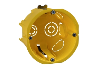

Для монтажа электроустановочных устройств в полые (каркасные) стены или перегородки, выполненные с применением листовых материалов (ГКЛ, ГВЛ) применяются специальные коробки с особым видом крепления. Они прижимаются к листу с внутренней стороны при помощи лапок, которые в исходном состоянии убраны. После установки коробки в отверстие стены при вращении крепежных винтов лапки выдвигаются и перемещаются по своим каналам, постепенно прижимая коробку к листовому материалу. Снаружи коробка удерживается за счет тонкого ободка.
Фото круглый подрозетник для каркасной стены
Чаще всего встречаются коробки с металлическими лапками. Однако они имеют ряд недостатков: во-первых металлические лапки при чрезмерном затягивании винтов могут повредить лист гипсокартона; во-вторых, демонтаж такой коробки в случае необходимости затрудняется тем, что лапки впиваются в лист и при отворачивании винтов не возвращаются в исходное положение.

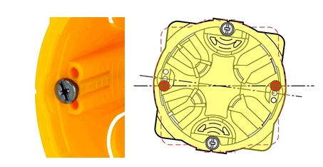

Тройные отверстия для винтов крепления позволяют выровнять механизмы даже при грубых ошибках в монтаже коробок.
Фото крепеж на три винта с возможностью корректировки положения подрозетника

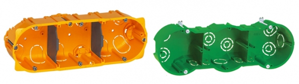

Коробки для установки 2-х, 3-х или 4 -х механизмов выпускаются глубиной 40 и 50 мм.  Поставляются со съемными перегородками для разделения силовых и слаботочных линий. На дне коробок предусмотрены отверстия для удобной разметки точек сверления, а увеличенный, по сравнению с аналогичными изделиями, внутренний объем упрощает подключение устройств и укладку проводников.
Фото тройные подрозетники для полых стен (обычный и усиленный)

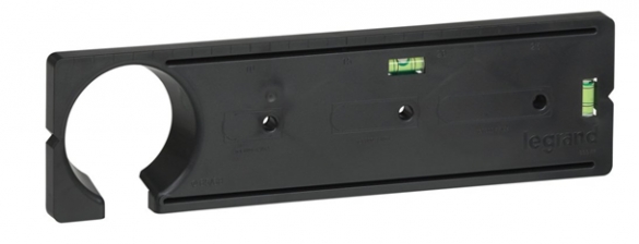

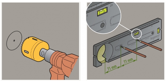

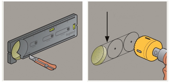

Чтобы многопостовая рамка правильно установилась на комбинацию механизмов, и они нормально функционировали, очень важно точно соблюсти межцентровые расстояния корпусов коробок и горизонтальность их установки. Выполнить точную вертикальную или горизонтальную разметку стен из листовых материалов для установки многопостовых коробок (до 4-х постов) можно с помощью специального шаблона с пузырьковыми уровнями.
Фото монтажный шаблон для подрозетников с встроенным пузырьковым уровнем
Принцип использования шаблона показан на рисунках.
Фото иллюстрация применения монтажного шаблона для подрозетников

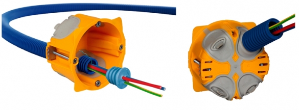

Под действием ветра и разницы температур воздух может проникать в помещение через неплотности стен, окон, дверей и т. п. Это явление называют инфильтрацией. Через каналы прокладки электрокабелей, электроустановочные изделия, электрощиты, расположенные в неотапливаемой зоне, в помещение может поступать до 38% от общей инфильтрации воздуха. Энергосберегающие монтажные коробки  для полых стен позволяют в значительной степени снизить инфильтрацию воздуха через электрическую инфраструктуру здания, что позволяет сократить расходы энергии на 6-15 кВт*ч/м²/год в зависимости от типа здания.
Фото усовершенствованные герметичные подрозетники с кабелем
Снижение инфильтрации воздуха достигается за счет эластичных кабельных вводов и силиконовых заглушек для гофрированных труб. Такие коробки необходимы также в каркасном домостроении. Утеплитель в каркасных стенах защищается от влаги слоем пароизоляции. В СП 31-105-2002 пункт 13.5.3 указывается: «При установке выключателей и электророзеток на наружных стенах дома следует соблюдать требования к обеспечению непрерывности пароизоляционных слоев». Применяя обычные монтажные коробки добиться этого практически невозможно.
