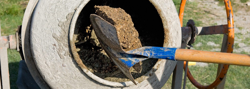

По правилам, чтобы приготовить качественный самомесный бетон, нужно найти пустотность и влажность песка и щебня, который вам привезли на участок. Рассчитать насыпную плотность цемента и плотность цементного раствора.  Скажите честно, кто этим будет заниматься на реальной стройплощадке? Особенно, если вам строят дом наёмные рабочие. Выход — распечатайте эту статью, и используйте как шпаргалку, при изготовлении самомесного бетона.
angel197238Строитель-самостройщик
Хочу приготовить бетон-самомес. Есть бетономешалка на 132 л. Хочу узнать пропорции бетонной смеси для заливки фундамента на один замес, так чтобы не перегрузить бетоносмеситель.
На вопрос отвечают участники FORUMHОUSE.
Mikhailovmv
Я делаю столбчатый фундамент под баню. Бетономешалка на 130 л. Пропорции смеси:
  • 2.5 совковых лопаты цемента марки М500;
  • 6 лопат песка;
  • 8 лопать гранитного щебня фракции 5-20;
  • немного воды.

При изготовлении самомесного бетона самый важный фактор — водоцементное соотношение! В/Ц — это пропорция веса цемента и воды, которые используются для приготовления бетонной смеси. Наряду с маркой цемента, В/Ц определяет марку бетона на выходе. Водоцементное соотношение для бетонной смеси приведены в таблице ниже.
Если перелить воду, то вы потеряете в прочности бетона!

В гравитационной бетономешалке сложно провернуть смесь с водоцементным соотношением менее 0,6. Жесткие смеси крутят бетоносмесители принудительного действия, но они дорого стоят. Вот и приходится специально выбирать пропорции с большим содержанием цемента, чтобы на выходе получить фундамент, который не развалится через несколько лет.
Липоня
А я готовлю самомес по рецепту ребят, которые занимаются изготовлением бетонных бассейнов. Пропорции бетона М350, на гранитном щебне фракции 5-20:
  • Цемент М400 – 20 л или 25 кг.
  • Песок речной, мытый – 30 л или 42 кг.
  • Щебень – 50 л или 67,5 кг.
  • Вода – 12 л.
  • Суперпластификатор – 0.2 л.
Раньше я заливал фундамент в пропорции 1:3:5, сейчас бы делал самомес в пропорции 1,5:3:5.

Объём бетономешалки у Липоня – 180 л. Грушу он грузил так:
  1. Залил 11 литров воды.
  2. Потом кинул в грушу 20 литров щебня.
  3. Затем 10 литров цемента.
  4. Добавил 20 литров песка,
  5. Залил 0.2 л пластифицирующей добавки.
  6. Закинул ещё 20 литров щебеня.
  7. Теперь Липоня засыпал ещё 10 литров песка.
Липоня
В процессе замеса смотрим на густоту бетона. Добавляем воду из оставшегося литра. На финише закидываем 10 литров щебня. Компоненты сыпал ведрами по 10 л.
xiaomi_man
Я месил бетон в бетономешалке на 160 л. Пропорции смеси - 1:3:4. Ингредиенты закидывал ведрами по 12 л. Месил так:
  • Залил 8 л воды в бетономешалку.
  • Добавил жидкий пластификатор в воду.
  • Высыпал весь щебень. Он промоется водой и обеспылится.
  • Засыпал весь цемент. Жду 3 мин. При необходимости меняю угол наклона груши.
  • Засыпал 1-е и 2-е ведра песка. Жду. Если смесь густая, добавляю чуть-чуть воды.
  • Высыпаю 3-е ведро песка.
В/Ц смеси 0,6-0,7. Марка бетона М200. При укладке xiaomi_man использовал глубинный вибратор. Щебень фракции 5-20. Выход готовой смеси 4-4,5 ведра.

Ингредиенты в бетономешалку я загружаю так:
  1. щебень;
  2. песок;
  3. цемент;
  4. вода с пластификатором.
Смесь из груши не вытекает. На выходе с одного замеса получается до 70 л бетона. Смесь жесткая. Заливал с глубинным вибратором. Если щебень и песок совсем сухие, то добавляю 0.5 л воды. Если песок и щебень после дождя, то тогда убавляю 0.5-1.0 л воды. Если смесь в бетономешалке переливается, а не пересыпается, то воды достаточно.

1. Что сначала засыпать в бетономешалку: цемент, щебень и песок, а потом добавлять воду или, в первую очередь лить воду?
Texet777
Мне кажется, что компоненты в бетономешалке надо мешать на сухую и только потом заливать воду. Так можно?
Rezus1000
А вы попробуйте! При такой последовательности смесь получится комками и продолжительность замеса сильно увеличивается. Если начинать с воды, то всё происходит проще и быстрее.
Липоня
Точно! Если засыпать сухую смесь в сырую грушу после первого замеса, то она прилипнет к стенкам и водой потом не размоется. Приходится отковыривать её лопатой.
Запомните! Не сыпьте первым цемент в мокрый от предыдущего замеса барабан.
БОРИС С
Сначала лейте воду, потом добавьте щебень, цемент и песок. Смотрите, что происходит: вода смывает с щебня пыль и грязь. Цемент затем дробится и перемешивается щебнем с водой в однородную кашицу. Далее все перемешивается уже с песком. При таком способе замешивания ингредиентов не образуются комки и непромесы. Только песок не весь сразу добавляйте, а небольшими порциями и следите, чтобы предыдущая порция хорошо перемешалась.
