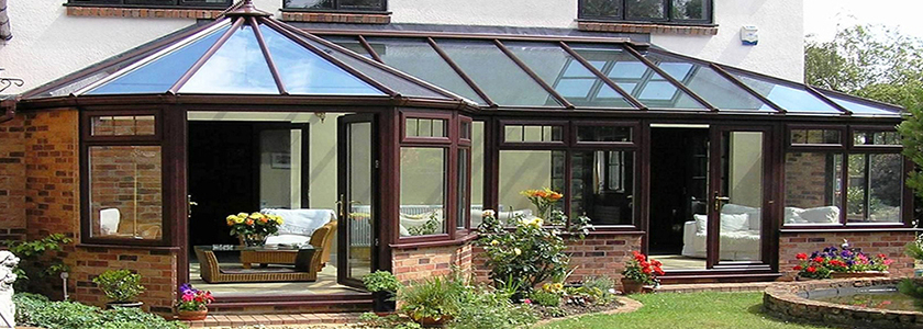

Фото коллаж пристройки к дому разных видов
