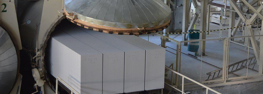

Процесс производства газобетона практически не имеет отличий на разных заводах. Основные компоненты — это строительный песок, цемент, известь, гипсовый камень, алюминиевая пудра и вода. Образованная в результате соединения этих компонентов смесь помещается в автоклав, где она набирает твердость.
Фото нашего автоклава Wehrhahn:
автоклав Wehrhahn

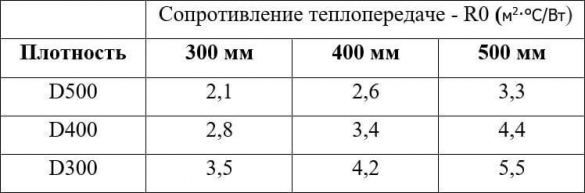

Теплопроводность зависит от плотности газоблоков. Например, у изделий D500 коэффициент теплопроводности равен 0,12 Вт/м*°С, а у более плотных блоков D900 этот показатель будет выше — около 0,26 Вт/м*°С. Получается, что выигрывая в плотности, теряешь в способности стены сохранять тепло. Так какой же газоблок выбрать для строительства, чтобы было и надежно, и не холодно?
Рассмотрим блоки из газобетона нашего производства. Для Москвы и средней полосы России теплозащиту (3,2 м2 °С/Вт) обеспечивают однослойные газобетонные стены из блоков D300 шириной 300 мм, D400 — шириной 400 мм и D500 — шириной 500 мм (см. таблицу ниже). Таким образом, при строительстве из блоков подходящей ширины в средней полосе дополнительное утепление не требуется: можно строить однослойные несущие стены.
Таблица 1. Расчетное тепловое сопротивление газобетона

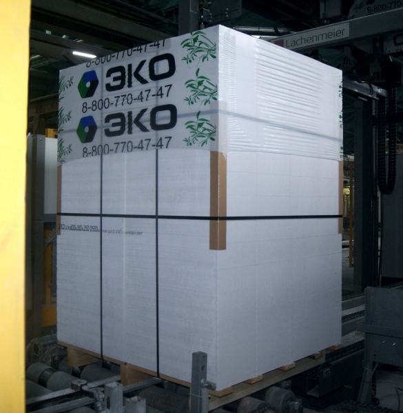

Качественные блоки имеют максимально точные размеры, без отбитостей и сколов. Идеальная геометрия обеспечивает простоту и экономичность кладки. Она дает преимущества и в другом: при неточной геометрии приходится делать толстые кладочные швы, что приводит к образованию мостиков холода.
Фото поддона с нашими блоками:
Фото поддона с блоками

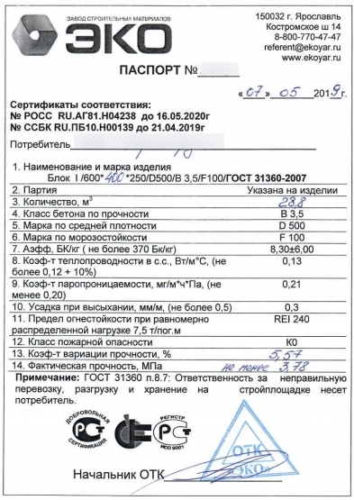

Блоки из газобетона должны быть защищены упаковкой от попадания на них атмосферных осадков. На каждом поддоне, помимо основной маркировки, должна быть информация о номере партии. Каждая партия газоблоков должна поставляться с паспортом качества.
паспорт качества газоблоков
