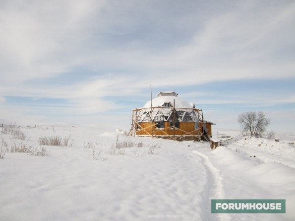

Сначала покажем вам купольный дом Ольги Махмутовой.
Диаметр дома – 10.5 м.
На первый взгляд, получилось симпатичное жилище, но так лишь кажется.
ОльгаМахмутова
Мы начали строить купольник весной 2016 года. Чтобы его возвести, продали однокомнатную квартиру в Москве и уехали жить в высокогорное село на Кавказе. Строителей нашли вроде как проверенных. Есть фирма. Проекты. Выполненные работы. Закупили строительные материалы, и стройка закипела. Сделали фундамент. Поставили каркас. Обшили его. На этом этапе всплыли ошибки. Выяснилось, что фундамент под межкомнатные перегородки расположены не под стенами комнат, а внутри помещений. Т.е., вся нагрузка от второго этажа пошла на грунт.   «Поехали» перегородки первого и второго этажа. Сказали об этом прорабу. Он говорит, что ничего страшного, а перегородки можно опереть на стяжку. Мы решили настоять на своём и… строитель испарился. После осмотра дома ошибки пошли косяком. В результате: строительные экспертизы, признание дома опасным для жизни, суд, два года ожидания и 0 рублей компенсации. Всего насчитали 24 дефекта. Вердикт – дефекты нельзя устранить без полного демонтажа строения.

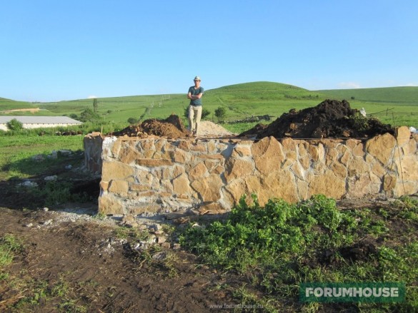

Перечислим, что было сделано не так:

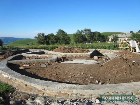

  • По проекту, диаметр бутового ленточного фундамента чуть меньше 11 метров. По факту -  12 м.
  • Попытка прораба совместить бут, как финишную отделку фундамента, провалилась. Камни уложены как попало. Камни разных размеров. Швы между камнями толщиной с руку.
  • При возведении фундамента не выдержан горизонт. Это «исправили», залив поверх камней выравнивающую стяжку.
  • Глубина заложения фундамента – 30 см, при уровне промерзания грунта 80 см.
  • Утепления фундамента нет.
  • Противопучинистые мероприятия не выполнены.
  • Отмостки нет.
  • Стяжка не выровнена, а в углублениях скапливается вода.
  • Отделка цоколя выступает за плоскость фасада. Отлива нет, и вода заливается внутрь периметра дома.

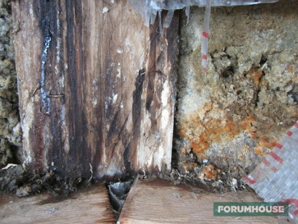

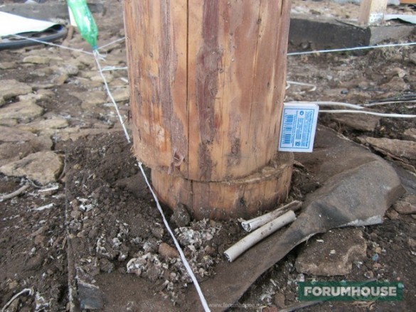

  • Деревянный каркас поставлен на фундамент без гидроизоляции.
  • Опорный столб подпилен.
  • Снаружи нет вентзазора. На кровле нет аэраторов. Кровля не вентилируется.
  • Дерево не обработано огне- и биозащитными средствами.
  • Дерево гниёт. По дому пошла плесень.
  • Каркас потерял несущую способность.
Что натворил прораб, наглядно видно на фото ниже.
Эковата также уложена на фундамент и постоянно мокнет.
К чему привёл т.н. «влажный» метод монтажа утеплителя.

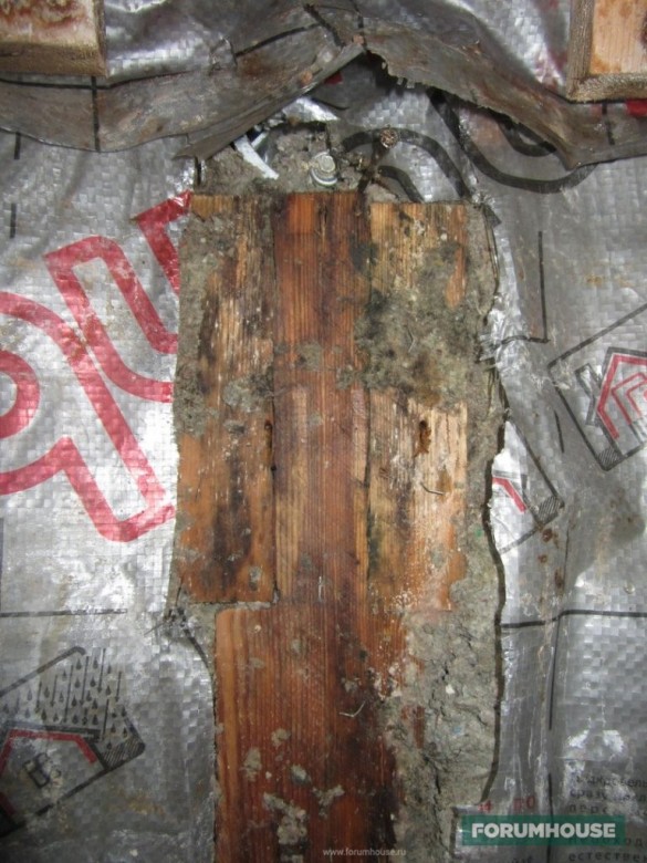

 А теперь посмотрите на фото ниже. У вас ещё осталось желание — это исправить?
Повторим ещё раз. Дом гниёт от низа до верха!
ОльгаМахмутова
У меня дети — аллергики. Проживание в таком строении исключено! Насчёт исправить косяки строителей. Хорошо, прикиньте. Нам придётся:
  • Демонтировать сгнившую обрешетку.
  • Оторвать пароизоляцию.
  • Убрать эковату, т.к. она заплесневела.
  • Заменить весь крепёж в доме.
  • Выбросить большую часть деревянного каркаса.
  • Оставшуюся древесину очистить от плесени.
  • Выбросить фасад на помойку.
Получается, реновация каркаса равно снести каркас, только звучит красивее.
