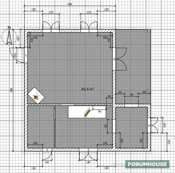

Строю дом 6х8 из пеноблоков
HotDogСамостройщик, который возвёл недорогой и уютный дома из пенобетона для своей семьи
Я задумался, как увеличить жилплощадь для семьи. Решил построить дом. Денег практически нет, опыта тоже, но очень хотелось воплотить мечту в жизнь. Повезло. Знакомый недорого продавал ровный и сухой участок площадью 10 соток в Ленинградской области. Пришлось взять кредит на 450 тыс. руб. и купить эту землю. Год я изучал строительные форумы. Сначала хотел возвести дом из бруса, но переиграл материал на пенобетон. Кстати, «каменный» материал для стен обошелся мне в два раза дешевле, чем дерево. Сделал сам проект недорогого каменного дома с мансардным этажом. Обустроил въезд на участок. Поставил бытовку и приступил к строительству.
Сначала покажем вам проект дома из пенобетона, который разработал Антон Гербер.
Размеры дома 6х8 м + пристроенная веранда 3х8 м.
А это то, что получилось в итоге.
Теперь расскажем, как самостоятельно построить такой дом за минимальные деньги.

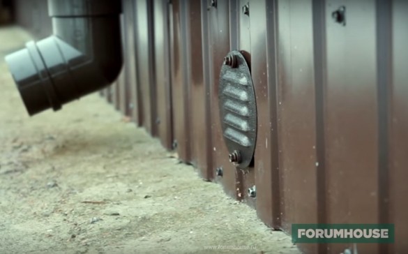

 HotDog не забыл сделать продухи в цоколе.

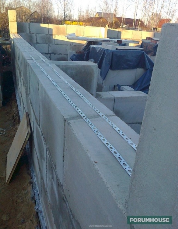

Перед кладкой блоков я расстелил на фундаменте рубероид. Проверил диагонали. Выставил углы и начал класть блоки по нитке. Размеры пенобетона гуляли на 1 см. Одни блоки тяжелее, другие легче. Наверное, из разных партий, но приноровился. После третьего ряда каждый второй армировал металлической лентой. Так дошел до окон.
Толщина стен – 20 см под дальнейшее утепление.
Первый этаж почти закончен.

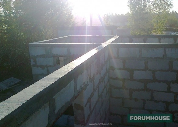

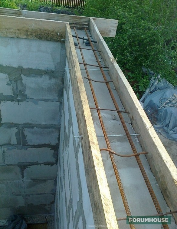

Я закончил первый этаж. Есть вопрос, как закрепить опалубку для армопояса? Гвозди и саморезы в пенобетоне D400 толком не держатся. Думаю, стянуть доски резьбовыми шпильками с гайками в нижней части опалубки. Сверху набить деревянные перемычки. Как думаете – рабочая идея?
Dimastik25Супер-Модератор FORUMHОUSE
Вместо шпилек купите вязальной проволоки диаметром 4 мм. Так дешевле и надёжнее. Просверлите в опалубке отверстия и стяните щиты. Между досок — брусок по ширине стены. При заливке бетона бруски вытащите.
HotDog
Я собрал опалубку для заливки армопояса. Ещё купил доски для перекрытий сечением 20х5 см. Бруса 20х10 см не было. Пролёт 6 м. Много для таких досок. Поэтому доски буду сплачивать по две, вставляя между ними проставки. Крепление – винтовые гвозди.
Опалубка готова к заливке армопояса.
Заливка армопояса раствором.
Готовый армопояс.

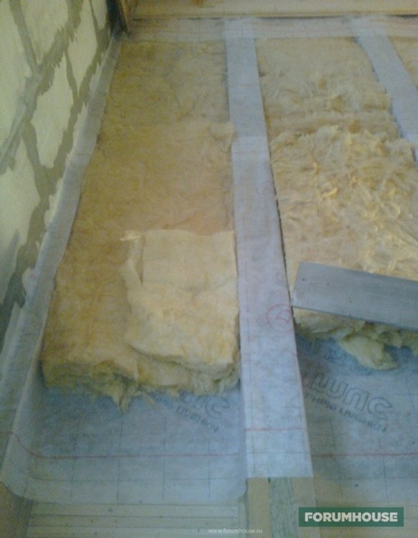

Пол первого этажа я сделал так – на рубероид уложил лаги – доску сечением 150х50 мм. Дополнительно, места контакта дерева и бетона промазал мастикой. Доски два раза обработал антисептиком. Для крепления чернового пола к нижнему торцу лаг прибил доску с выпуском по обе стороны по 2-3 см. Пирог пола:
  • черновой пол;
  • пароизоляция,
  • ППС толщиной 5 см;
  • каменная вата 10 см;
  • пароизоляция;
  • чистовой пол.

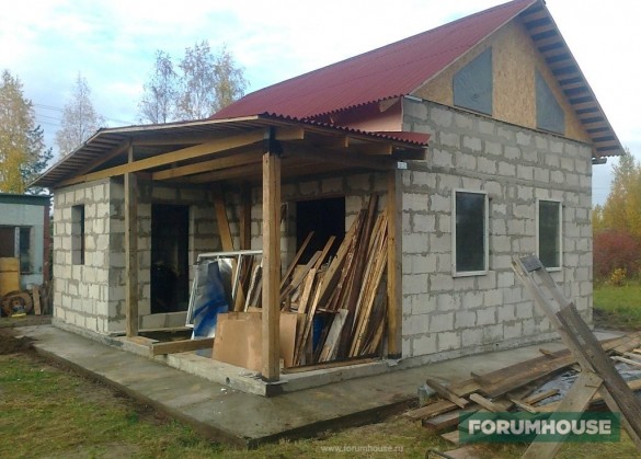

Крыша утеплена пенопластом. Кровельное покрытие – еврошифер – битумный лист волнистой формы.
Фронтоны из ОСП.

Перед зимой успел сделать отмостку. Ещё утеплил фундамент. Армирование – сетка-рабица. Толщина отмостки – 20 см. Немного расширил фундамент. Получилась «пятка».
В таком состоянии дом ушел в зиму.
Зимой работы продолжились. HotDog утеплил стены изнутри – 5 см каменной ваты, уложив плиты в каркас из деревянных брусков 4х4 см. Не забыл и про пароизоляцию. Отделка стен – вагонкой.

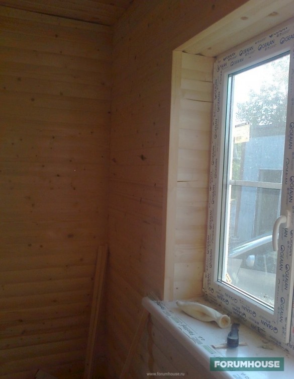

Также HotDog установил окна, подоконники и откосы из обрезков вагонки.
6 окон обошлись в 25 тыс. руб.

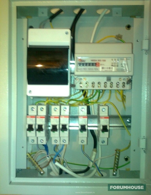

HotDog самостоятельно смонтировал электрику.

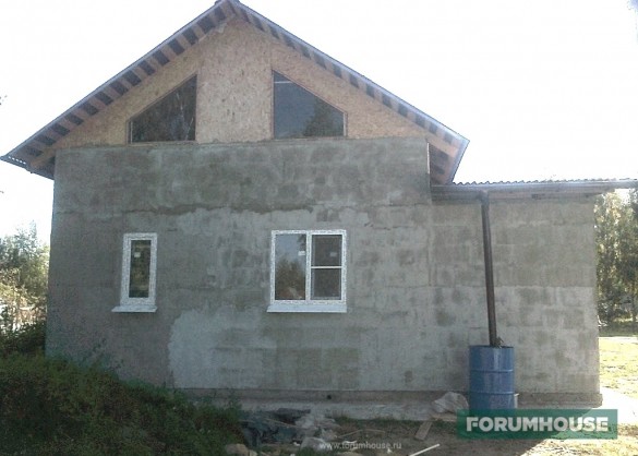

И отделал дом снаружи имитацией бруса.
Стены снаружи дополнительно утеплены 5 см каменной ваты.
Обшивка цоколя – профлист разрезанный на полосы.

Никого не смутило утепление изнутри?
меня - нет
у меня также газосиликат + 10 ваты внутри, зато для наездов и прогревается быстро
Конечно смутило - тех кто "в теме". Там дичи полно - от фундамента до крыши.
1) МЗЛФ надо утеплять.
2) "пирог" стены дикий - так ни один инженер в здравом уме не сделает
3) внутренним утеплением перечеркнули полезную инерционность каменных стен - при суточных колебаниях температуры и влажности неизолированный от помещения кирпич/блок/штукатурка сглаживают пики - улучшают микроклимат.
4) пенопласт на деревянную крышу? Для улучшения горения? Я бы там пенопласт стелил в одном случае - запредельно низкий бюджет. Но здесь-то мы видим каменную вату на стенах!
5) каменная вата пропитана формальдегидами - я бы её от жилого помещения держал подальше
6) снаружи мокрый фасад был бы и дешевле и логичнее и богаче выглядел.
