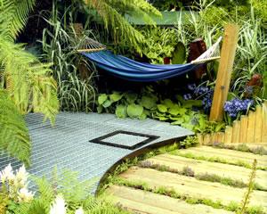

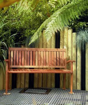

Для того чтобы без остатка раствориться в неге летнего дня, просто повесьте гамак в тенечке. Но еще комфортнее можно почувствовать себя в уютном уголке с дощатым настилом, со скамейкой и декоративной оградой из обрезков бревен.
ДЛЯ ЧЕГО СЛУЖИТ НАСТИЛ
Его устраивают: на глинистых почвах для того, чтобы в уголке было уютно даже после дождя (вода быстро просачивается междудосками), на песчаных землях для того, чтобы облегчить труд (газон здесь приходится часто поливать и подкармливать). На участках со склонами - для того, чтобы выровнять поверхность. Дерево аккумулирует солнечное тепло, поэтому в прохладную погоду на таком настиле гораздо уютнее, чем на каменной или гравийной площадке. Хорош помост в сухих и теплых климатических зонах, ведь за ним не потребуется никакого ухода, тогда как сквозь гравийное покрытие легко пробиваются сорняки.

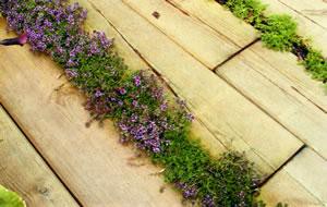

Для настила потребуются сосновые доски. Лиственница тоже хороша, но она гораздо дороже. Доски выбирайте толщиной не менее 30 мм и шириной 200-250 мм. В качестве основания для настила используют бруски сечением 40x80 мм. Перед тем как уложить их на заранее выровненную поверхность земли, бруски обливают горячим битумом. Доски обрабатывают антисептическим составом.
Сначала укладывают и закрепляют в почве бруски, затем кладут доски перпендикулярно брускам. Между досками оставляют зазор 2-4 см, для того чтобы насыпать в расщелины плодородный грунт и посадить почвопокровные растения (в нашем случае это тимьян). Следите за тем, чтобы настил не касался земли. Зазор рекомендуется делать в несколько сантиметров.
Поверхность досок должна быть тщательно обстругана, покрыта лаком или краской. Их соединяют с брусками с помощью утопленных болтов так, чтобы по такому настилу можно было ходить босиком.
