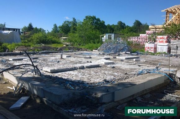

Посмотрите на ЭППС, который достали рабочие. Геометрия сохранена, но есть дырки от отбойного молотка. Плиты экструзии из центральной части плиты сохранились лучше. Думаю, пустить их на отмостку. Нижний слой ЭППС удалось извлечь практически без повреждений. Использую его повторно при заливке новой плиты.
​al185Супер-Модератор FORUMHОUSE
Интересно, а во сколько вам обошлись «наёмники» и аренда инструмента?
a_ivanov
Работало 2-3 человека. На демонтаж плиты ушло две недели. Планировал, что рабочие справятся за 7 дней, но мешали трубы тёплого пола и арматура. Они держали бетон. Приходилось их резать. По деньгам: за всё заплатил 50 тыс. руб. ЭППС сохранили на 100 тыс. руб. Ещё выкопали трубы канализации. Бой бетона использую для формирования правильной «подушки» для УШП.
Демонтаж бетона закончен.

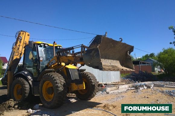

На участок запустили трактор, чтобы убрать косячную «подушку».
a_ivanov
Копать начали с угла, который просел на 15 см. Посмотрите на фото ниже. Экскаватор достаёт полные ковши чернозема. Ещё нашли в «подушке» пластиковую бутылку. Вот так мне сделали основание под УШП.
В видео – демонтаж косячной «подушки» под утеплённую шведскую плиту.
a_ivanov
А в том углу, который не просел, плодородный слой сняли полностью. Прикинул, чернозём остался примерно под половиной плиты. Вот вам и одна из причин просадки фундамента.

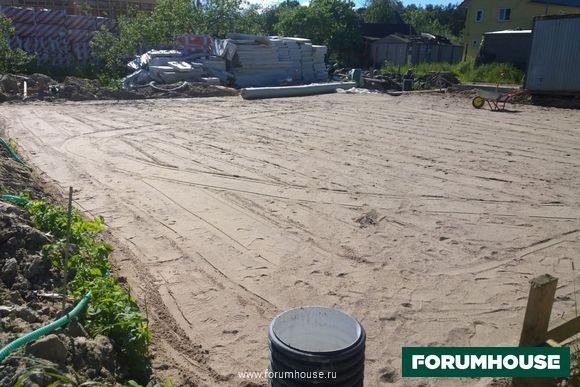

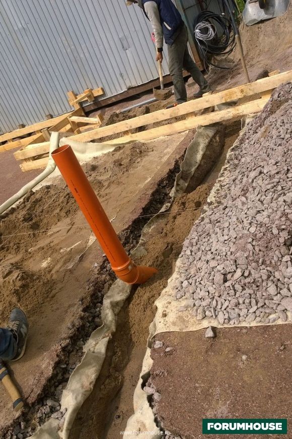

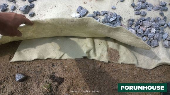

Мне убрали весь чернозём. Котлован копали до глины. На этот раз я сам проверял все этапы! В дно котлована сначала вбили щебень, оставшийся от старого фундамента. Потом расстелили геотекстиль и высыпали песок. Песок проливали водой и послойно трамбовали виброплитой весом 300 кг. Геотекстиль купил шириной 6 м и плотностью 300 г/м², а не шириной 2 м и плотностью 200 г/м², как в первый раз. При ширине 6 м получается меньше нахлестов. Так надежнее и дешевле. Сразу сделали дренаж. Вовремя. Ночью пошел дождь, но котлован остался сухой.
Утрамбованный песок.
al185
А нахлесты геотекстиля какие? По 50 см, если без сшивки?
a_ivanov
Да, нахлёсты по 50 см. На фото уже верхний слой щебня на песке.

Сравните песок из первой «подушки» и из новой. Как говорится — две большие разницы.
Второй косяк строителей первой УШП — использование для «подушки» мелкого пылеватого песка.
GroundworkturfПользователь FORUMHОUSE
Глянул на фото, где геотекстиль. Не понял, вы положили на слой песка второй слой геотекстиля? Зачем? И какой слой щебня планируете?
a_ivanov
Всё правильно. После песка ещё один слой геотекстиля и щебень фракции 20-40 толщиной 15 см. В этот раз подушка будет выведена на уровень, где раньше была верхняя точка первой плиты.
Groundworkturf
Я неустанно повторяю, не нужен слой геотекстиля между песком и щебнем! Напоминаю, геотекстиль нужен для разделения грунта и инертных материалов, чтобы избежать их взаимопроникновения. От второго слоя геотекстиля, при небольшом слое песка, до 50 см, только вред и никакой пользы. Сейчас, как я понимаю, поздно что-то переделывать. Страшного ничего нет, но прочность основания эти мероприятием вы не усилили, а ослабили.
петр72Строитель новой УШП
Я согласен с Groundworkturf по поводу геотекстиля. В идеале надо делать «подушку» под УШП полностью из щебня, но это не укладывалось в запланированный бюджет строительства. На объекте a_ivanov мы сделали:
  • Выбрали из котлована насыпной грунт с остатками растительного слоя.
  • Расстелили геотекстиль.
  • Насыпали песчаную подушку из песка средней крупности, толщиной 0.7 м, до существующего уровня земли.
  • Положили второй слой геотекстиля.
  • Сделали щебеночную подушку толщиной 15 см с расклинцовкой отсевом и выравниванием под укладку ЭППС.
​a_ivanov
Щебень ребята раскидали вручную, хотя я готов был оплатить трактор. 40 кубов щебня уложили и утрамбовали за 2 дня.

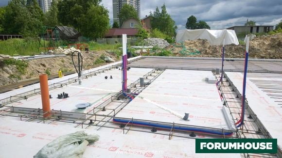

a_ivanov

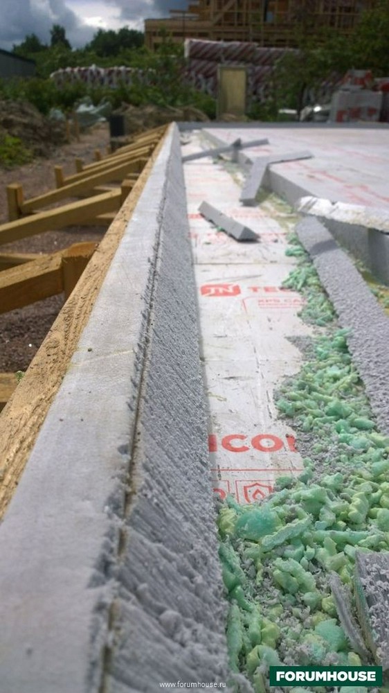

Строители собрали опалубку из доски сечением 4х10 см. На это ушел 1 куб.
​a_ivanov
Потом уложили трубы канализации и сделали ввод под воду и электрический кабель.
Далее, все работы разбили на этапы:
  1. Уложили слой утеплителя, который вынули из сломанного фундамента.
  1. Выпилили на ЭППС «зуб».

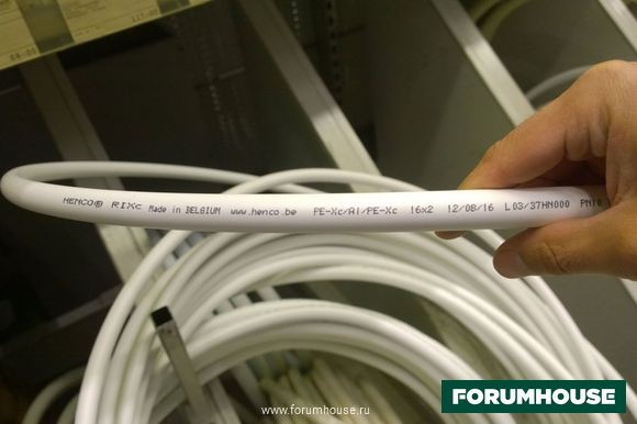

  1. Смонтировали трубы горячего и холодного водоснабжения диаметром 16 мм.
  1. Сделали разводку канализации в верхнем слое ЭППС и установили два трапа: для душевой и для котельной.

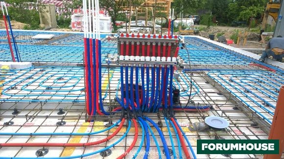

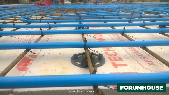

  1. Уложили трубы теплого пола по арматурному каркасу, используя три вида «стульчиков» разной высоты.
Диаметр труб – 17 мм. Шаг укладки – 15 см. По краям плиты трубы проложили отдельным контуром с шагом 10 см.
  1. Ветки теплого пола подключены к коллектору и опрессованы.

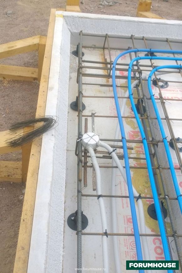

​a_ivanov
Для укладки проводов электрики 3x2.5 строители использовали скрытые монтажные коробки. Они монтируются в бетон на высоте примерно 2 см от поверхности пола. Впоследствии достаточно найти коробку по заранее составленной карте, просверлить несколько отверстий и вынуть кабель.

трубы металлопласт?
Система ВТП труба PE-RT, металлопласт хвс/гвс .
Почему канализацию ниже не закопали? Высоты?
Труба гвс и хвс лучше ставить в первый слой утеплителя

Распаячные коробки замонолитить в бетон это неправильно. Одно из основных условий для них - это легкодоступность. ПУЭ 7 издание: 2.1.23
Конечно, самое простое решение арматура и подвязка провода к ней. Причем провод оставляется необходимой длинны
А нейлоновые стяжки нельзя было затягивать специальным пистолетом, который бы сразу откусывал концы? А то торчащие из бетона хвосты смотрятся как-то по-дурацки.
Человек, видимо, делал их специально, что бы отметить положение труб теплого пола.

Я так и делал у себя на УШП,рабочий вариант,но по факту,чем больше торчащих хвостов из УШП,тем неудобнее потом на ней монтировать стены и так далее,во второй раз,зафигачил бы обычные серые прямоугольные распайки,но так чтобы крышка была почти в 0 с поверхностью УШП,потом не составило бы труда вскрыть и достать провода
Вокруг хвостов неудобно шлифовать, в остальном все тоже самое.
В коробку много кабеля не спрячешь, особенно 3*2,5 или 5*2,5
