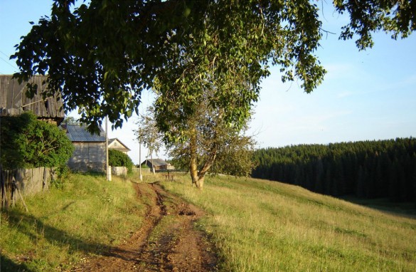

  1. Выбрать место для строительства и покупки дома, максимально удалённое от ближайшей пожарной части
Если пожарному расчёту требуется более получаса с момента поступления сигнала о возгорании до прибытия на место, в большинстве случаев он приезжает слишком поздно – огонь уже наносит невосполнимый урон. Но чтобы не оставить пожарникам даже теоретических возможностей, дом должен располагаться там, куда не сможет подъехать крупногабаритная техника. Это может быть грунтовая дорога, непроходимая для большегрузного автотранспорта в условиях осенне-весенней распутицы или снежных заносов. Либо слишком узкая дорога, постоянно перекрытая на подъезде к участку или к коттеджному/дачному посёлку.

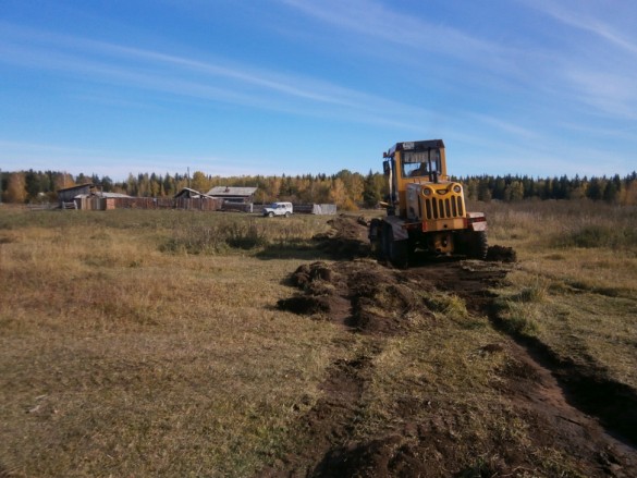

  1. Сделать дом максимально уязвимым для природных пожаров
Пусть мечту о доме у самого леса не омрачают никакие требования противопожарной безопасности – располагайте дом прямо среди деревьев. Не создавайте опашку – защитную полосу очищенной от растительности и перепаханной почвы шириной минимум 5 метров, которая должна отделять застроенную территорию от массива деревьев. А если полоса уже существует, то не очищайте её осенью от сухих листьев и травы: будущему лесному пожару понадобятся горючие материалы, чтобы максимально быстро перекинуться на дома и строения.

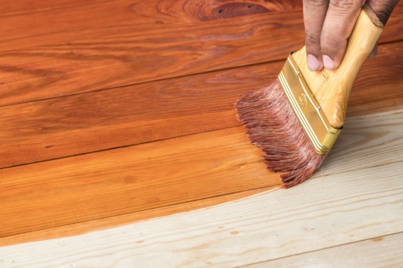

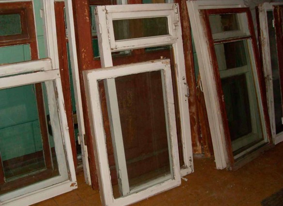

  1. Использовать при строительстве или ремонте дома ветхие деревянные конструкции
При ремонте купленного дома или при строительстве нового возникает логичное желание сэкономить. Чтобы потенциальному возгоранию ничего не препятствовало и оставалось минимум времени для тушения, существуют два надёжных вспомогательных способа:
  • оставить (при возведении нового здания – использовать купленные «за недорого» подержанные) старые деревянные оконные рамы и дверные проёмы. Они сыграют ключевую роль в распространении огня с нижнего этажа на верхний и дальше, на чердак и кровлю;
  • не тратить деньги на современные химические средства для защиты деревянных, металлических, бетонных конструкций от воздействия огня. Сегодня доступен большой выбор огнестойких лаков, красок, пропиток, замедляющих возгорание и дающих дополнительное время для спасения жизни и ликвидации пожара. Но зачем тратить время и деньги на покупку, если вопрос безопасности не столь важен?

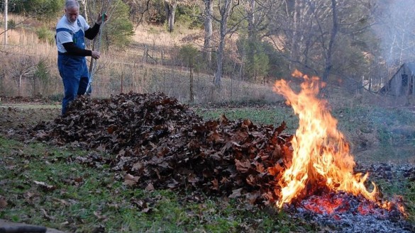

  1. Разводить огонь вблизи строений в разных местах участка
Самое надёжное – своими руками поднести открытое пламя как можно ближе к постройкам. Сжигать мусор прямо во дворе без использования закрытых ёмкостей из негорючих материалов (металлических баков и бочек), лучше при сильном ветре. Разбрасывать непотушенные сигареты. Готовить шашлык или барбекю непосредственно у стен дома, гаража, сарая. Нет гарантии, что пожар начнётся с сожжения первой кучи мусора или после второй брошенной в сухую траву тлеющей сигареты. Однако при настойчивом разведении огня вне специально оборудованного на участке места это только вопрос времени.

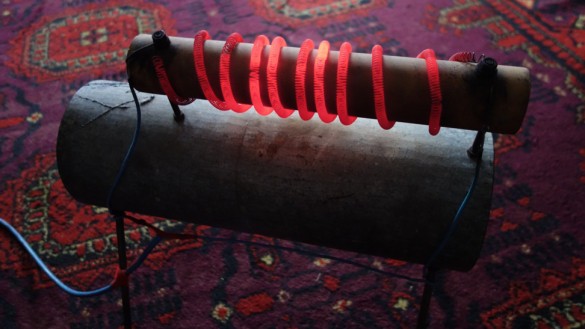

  1. Забыть о любых предосторожностях при использовании нагревательных и осветительных приборов
Использовать самодельные (не упускаем ни одной возможности потратить меньше денег!) или, по крайней мере, дешёвые нагреватели без функции тепловой защиты. Включенные нагревательные устройства часто ставят под оконными проёмами (основной маршрут проникновения холодного уличного воздуха), где от раскалённых приборов легко загораются шторы (из натурального и синтетического сырья) и обои.

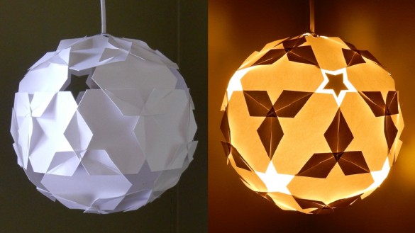

Эффектный способ непреднамеренно поджечь дом – разместить на электролампах и светильниках декоративные украшения из бумаги, ткани и других материалов, быстро нагревающихся и имеющих достаточно низкую температуру воспламенения. Обычно пожароопасная страсть к интерьерному дизайну просыпается в людях в периоды праздников, особенно новогодних.

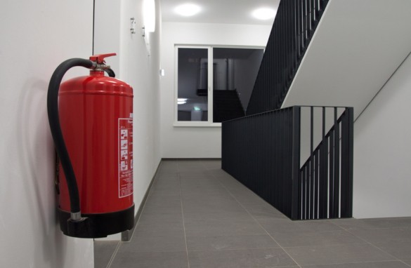

  1. Отказаться от приобретения огнетушителя
Хотя бы один огнетушитель покупается почти всегда, однако часто остаётся лишь предметом интерьера. Нужно только не обращать внимания на его срок годности и не вникать в правила применения. Единственный огнетушитель на весь дом, особенно если в нём более одного этажа, обычно неэффективен. Сказывается дефицит времени: пока жильцы доберутся до устройства, расположенного в самой дальней комнате, пламя выйдет из-под контроля. Также лучше не размещать отдельный огнетушитель на кухне (самое опасное с точки зрения пожарной безопасности помещение) и в хозяйственных постройках (гаражи, мастерские и т.п.).

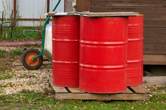

  1. Никаких ёмкостей с водой для тушения пожара на участке
Вероятность устранить пожар в самом начале значительно повышают бочки, цистерны, старые ванны и прочие объёмные резервуары, наполненные водой и установленные рядом с домом. Они могут пригодиться как при борьбе с внешним природным пожаром, так и при тушении огня, перекинувшегося изнутри здания на внешние стены.
Во избежание излишней самодеятельности не стоит загромождать участок рядом с домом подобными сооружениями, занимающими полезное пространство. Лучше использовать место для дополнительной цветочной клумбы, а в отношении возможного пожара положиться на принцип «Чему быть, того не миновать».

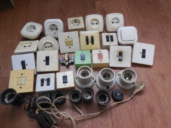

  1. При отъезде не обращать внимания на электросеть и подключенные к ней приборы
Не стоит лишний раз утруждаться регулярными проверками розеток и электропроводки – ведь неисправная проводка одна из самых распространённых причин возгораний. Идеальный вариант для пожара это проложенные 20-30-40 лет назад старые провода. Ни в коем случае не используйте для проводов кабель-каналы из негорючих веществ, ведь они могут помешать воспламенению. Нельзя модернизировать внешний и внутренний электрощиты, оборудовать их вводным автоматом и устройством защитного отключения.

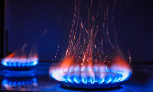

  1. Не отключать газовое оборудование, оставить в камине или печи догорающие дрова
«Живой» огонь в печи или в камине может стать классическим виновником пожара. Помочь ему в этом можно, не проверив при отъезде, остались ли в камине и печи тлеющие угли. Ещё лучше – годами не чистить дымоходы, чтобы их стенки покрылись толстым слоем сажи. За счёт этого внизу останется как можно больше искр.
Бытовой газ легко воспламеняется. Разумеется, одного газа недостаточно, понадобится искра – но даже незначительная газовая утечка, которая может появиться из-за неплотно закрученного вентиля или конфорки кухонной плиты, это отличная заявка на пожар. Перед длительным отъездом не отключайте газовое оборудование, так ведь можно и упустить шанс вернуться к дымящему пепелищу.

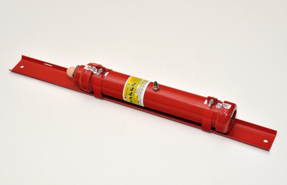

  1. Ничего не слышать, не видеть и не знать об автоматических огнетушителях
Нельзя даже задумываться о том, чтобы в зонах повышенного риска (электрощит, газовая плита, камин, печь) устанавливать автоматические огнетушители. Они рассчитаны на срабатывание при критическом повышении температуры воздуха. Чаще всего это порошковые модели, которые «накрывают» определённый объём (именно объём: ширина + длина + высота помещения) и полностью ликвидируют очаг возгорания. Установка таких устройств существенно снижает вероятность возникновения пожара внутри здания.

ага никаких бочек с водой особенно совет понравился. Т.к три бочки сильно затруднят проход!!!! Пусть лучше клумба будет!!!!!!!!!!!
