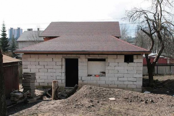

К чему готовиться, если в голову пришла шальная мысль — купить недостроенный дом под реконструкцию.
Истории  рассмотренные в первой части статьи - 3 примера удачной реконструкции недостроя,  доказывают, что купить недостроенный дом под реконструкцию — выгодно. Но, не спешите приобретать такие дома. Недострой бывает разный. Успех пользователей портала, скорее — исключение из правил. В большинстве случаев, недостроенный дом — это куча проблем, потраченные зря деньги и постоянная головная боль. Нередки случаи, когда недостроенную «коробку» в итоге сносят. Почему так происходит? AAKLiberty, Алексей_Чуприна, Bas197 купили старые, или законсервированные, но НЕ аварийные дома. Если повестись на сказки продавца и закрыть глаза на явные косяки, то можно пролететь. Поводы для беспокойства при покупке недостроя:
  • Трещины на фундаменте и стенах.
  • Затопленный подвал, если дом с цоколем.
  • Грибок и плесень изнутри стен.
  • Сгнившие или испорченные насекомыми-вредителями деревянные конструкции.
  • Просевшие балки перекрытия или кровли.
  • «Коробка», простоявшая несколько лет под открытым небом без временной кровли.
  • Слишком долгий срок продажи недостроя.
Ликвидный недострой обычно уходит за 1-2 года после выставления на продажу, реже, чуть дольше.
