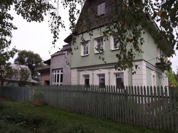

Стало.
2015 г. Дом после реконструкции.

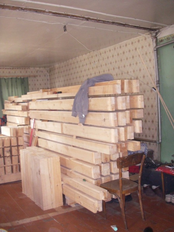

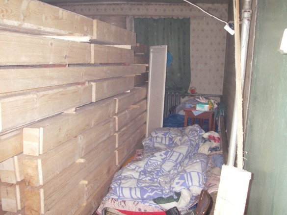

Год ушел на поиск подходящего варианта. Наконец нашли «донора». Вот так старый дом выглядел изнутри.
Это не смутило AAKLiberty. Он снёс внутренние перегородки. Купил брус сечением 10х15 см и начал переделку.
Пока дом реконструировали, жили в обнимку со стройматериалами и топили старую печь.

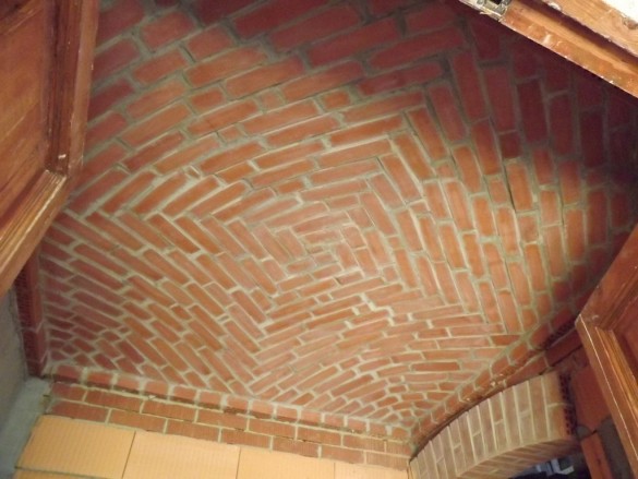

Потолок в бане и в прихожей выложен в виде свода из кирпича.

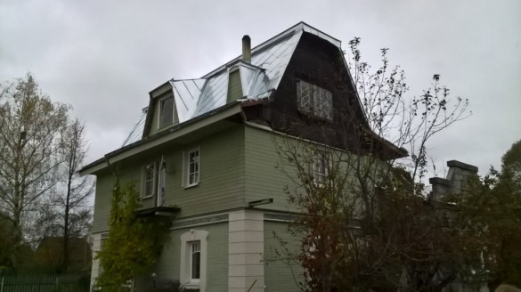

По факту была проделана огромная работа. Ремонт растянулся на несколько лет. Перечислим основные этапы реконструкции:
  1. Пользователь заменил старые деревянные окна на современные стеклопластиковые.
  2. Снёс и возвел новые перегородки.
  3. Заменил печное отопление на газовое и установил камин.
  4. Усилил стены и фундамент.
  5. Провёл водопровод.
  6. Ввёл магистральный газ.
  7. Отделал первый этаж.
  8. Надстроил второй этаж.
  9. Заменил террасу на пристройку с баней и гаражом.
  10. Сделал фальцевую кровлю.
В итоге дом стал выглядеть вот так.
А это «дача» зимой.

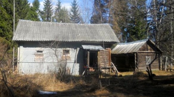

Было.

Алексей_Чуприна сразу обозначил цель — переделать ветхий дом в комфортабельный коттедж при минимуме расходов.

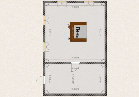

Пользователь сделал план старого дома.
В центре сруба 6х6 м стоит непригодная для эксплуатации русская печь. Размер пристройки 3х6 м.
Для оценки состояния сруба Алексей снял всю обшивку и осмотрел брёвна, балки, крышу.
 По итогам инспекции Алексей решил, что крышу не стоит ремонтировать. Её сломали. Это пошло на пользу. Стиль дома переиграли на шале.
Также заменили нижний венец на брус. Уложили новые лаги пола. Сруб проконопатили, а с двух сторон на стены накрутили брусок. Это усилило конструкцию. Брусок — это ещё и обрешетка под утепление и обшивку.

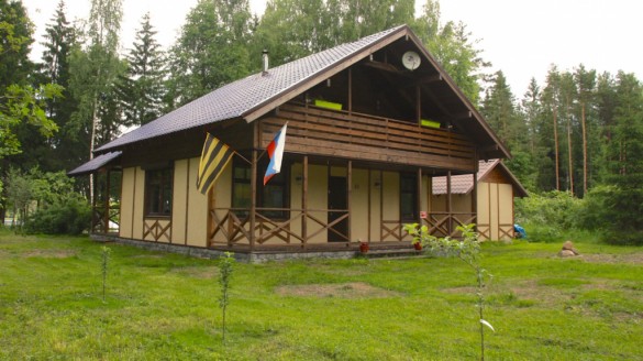

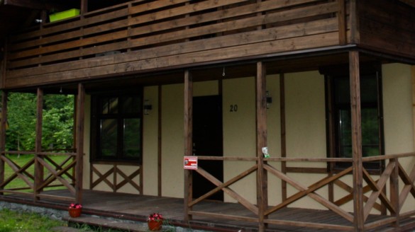

После стен пристроил террасу с видом на озеро. Перед домом сделал площадку для крыльца. Чтобы удешевить строительство, договорился на местной пилораме отстрогать сырой брус и доску. За эту работу доплатил 1000 руб. за куб сырого леса. Доски потом сам высушил. Это дешевле, чем покупать сухую древесину. Из бруса сделали и ограждение.
Элементы деревянного свеса кровли.
После установки окон и дверей, дом обшили ОСП. Покрасили плиты и сделали раскладку из досок под фахверк.
По словам пользователя, это — самый бюджетный вариант отделки дома.

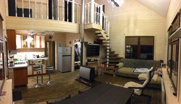

После внешней отделки перешли к внутренней и устройству инженерных сетей. И вот, что получилось в итоге.
Вид из «окна».
А это — результат трудов.

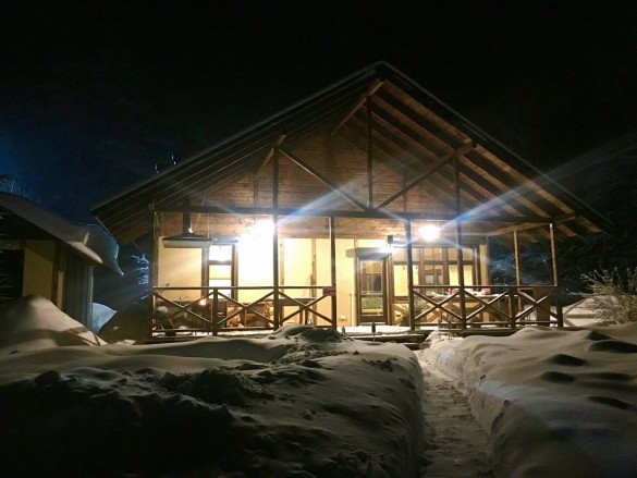

Зимой дом превращается в сказочный.

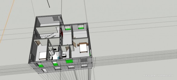

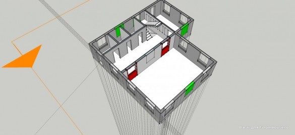

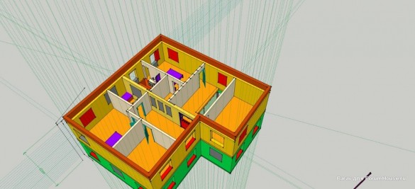

Отметим, что к реконструкции дома Bas197 подошел серьёзно. Был разработан поэтажный план достройки.
План первого этажа.
План второго этажа.
Подвал.
Объём переделок впечатляет.

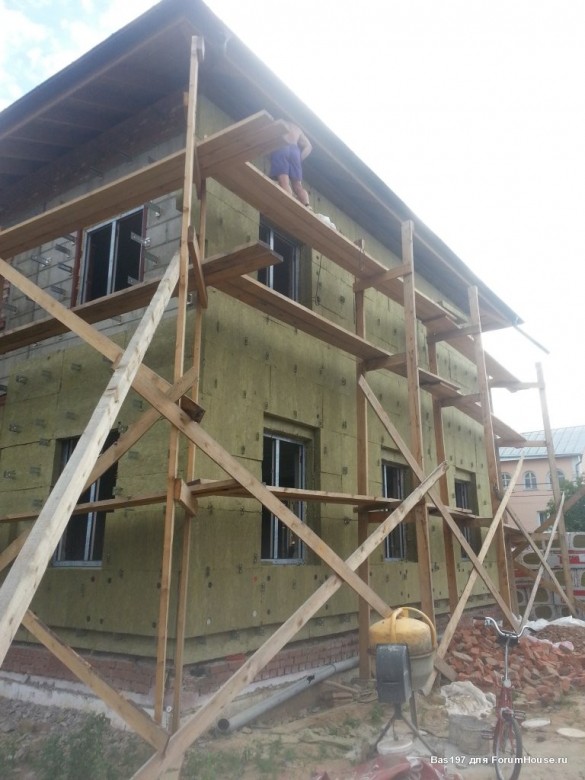

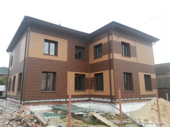

Помимо внутренних работ, «коробку» снаружи утеплили.
Смонтировали подсистему под монтаж металлического сайдинга.
С мягкой кровлей и финишной отделкой дом разительно преобразился и, что называется, заиграл, превратившись в модный коттедж.
Реконструкция продолжается, но уже сейчас видно, что дом удался на славу, а недострой стал выгодным приобретением.
