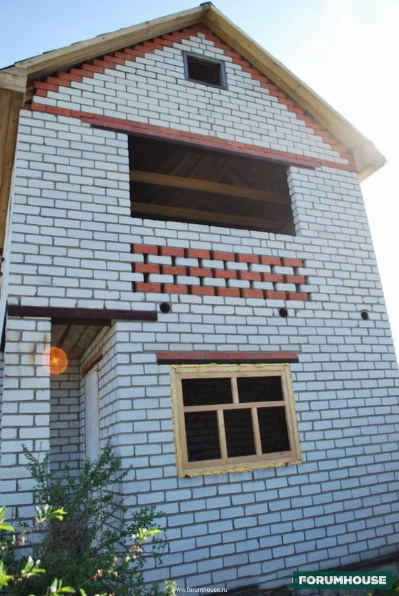

Невозможно рассказать в одной статье сколько всего сделал своими руками Дизайнер1976. Поэтому мы расскажем об основных этапах реконструкции дома. Для начала покажем, что было на старте.
Дизайнер1976

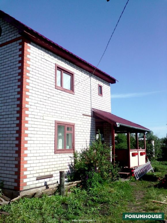

«Коробка» на фото выше — это недострой родителей моей жены. Когда-то на участке планировалось грандиозное строительство, но лихие 90-е внесли свои коррективы. Дом оказался заброшен на 18 лет. Крыша сгнила. Забор и ворота украли. Участок зарос малиной, вишней и крапивой. Короче. Я загорелся идеей довести недострой до ума. Родные не верили в счастливый финал этой истории, но всё удалось.
А это — то, что в итоге получилось у пользователя.
Теперь расскажем, как Дизайнер1976 добился успеха. Сначала пользователь расчистил территорию перед домом, чтобы было, где складировать строительные материалы и инструменты.
Потом Дизайнер1976 задумал подвести к «коробке» электричество для подключения электроинструмента. Для этого нужен замкнутый контур. Т.е. — придётся установить окна и переделать крышу. Здраво рассудив, что в одиночку крышу не реконструировать, пользователь нанял помощников. Ребята разобрали старую крышу. Смонтировали стропила, обрешетку и уложили металлочерепицу.
За работу пользователь заплатил 15 тыс. руб.

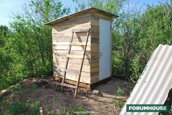

Крышу мне сделали. Дальше я уже делал всё сам. Сразу выяснил, что стройку нужно начинать с другого объекта — туалета. Сказано-сделано. За 500 руб. мне выкопали выгребную яму, и я построил дачный туалет размером 1700х1200 мм.
Этапы строительства дачного туалета.
Туалет изнутри.

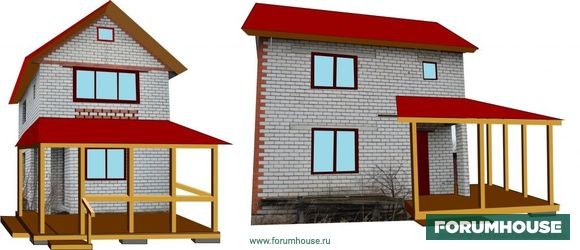

Перед тем как приступить к реконструкции, Дизайнер1976 сделал зарисовки, как в итоге должен выглядеть дом.
Визуализация — важный этап реконструкции. Не беритесь за переделку без четкого представления, что вы хотите получить на финише. Составьте план работ. Рассчитайте смету.

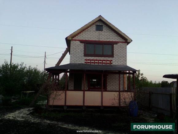

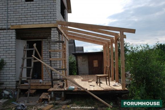

Лето выдалось жарким, и я приступил к строительству крытой террасы размером 2500х5500 мм. Заодно подшил свесы у кровли.
По словам Дизайнер1976, самый сложный процесс при возведении террасы — в одиночку установить стойки и смонтировать стропила.

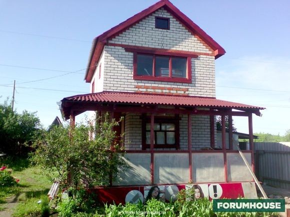

Т.к. денег впритык, кровлю пользователь решил закрыть самым дешевым рубероидом.

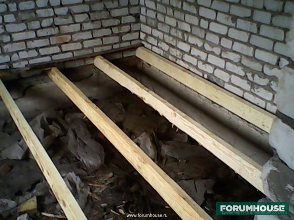

Следующее, что сделал пользователь — пол первого этажа. Разложил лаги — доски размером 4350х150х50 мм. Сдвоил их, стянув саморезами и обработал антисептиком.

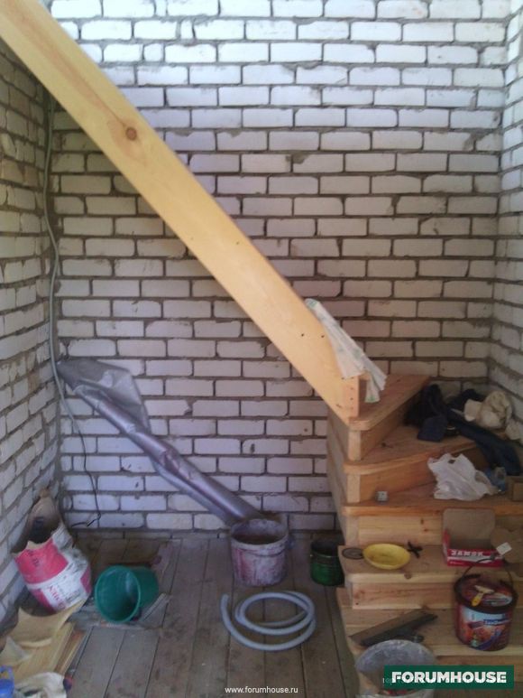

Мало-помалу Дизайнер1976 добрался до второго этажа. Проблемой стала лестница. Точнее — небольшой размер оставленного под неё проёма. Поломав голову, пользователь рассчитал на онлайн калькуляторе поворотную лестницу с забежными ступенями.
Проём под лестницу.
Установленная лестница.
Угол подъёма великоват, но это — типичная проблема проектов домов, где расчёт лестницы оставляют на потом. В результате — приходится изворачиваться и, как-то впихивать лестницу в небольшой проём. При таком подходе об удобной и безопасной лестнице можно забыть.

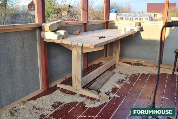

Крытую террасу Дизайнер1976 превратил в мастерскую. Установил розетки и смастерил козлы.
Стены террасы обшил плоскими листами шифера.
Шифер затем покрасили.
Попутно смастерил большой стол для посиделок с гостями.

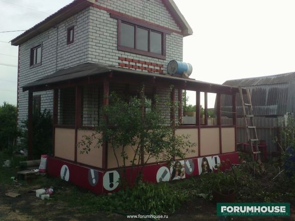

Забирка террасы сделана из обрезков листов пластика с рекламой.
Экономить так экономить!

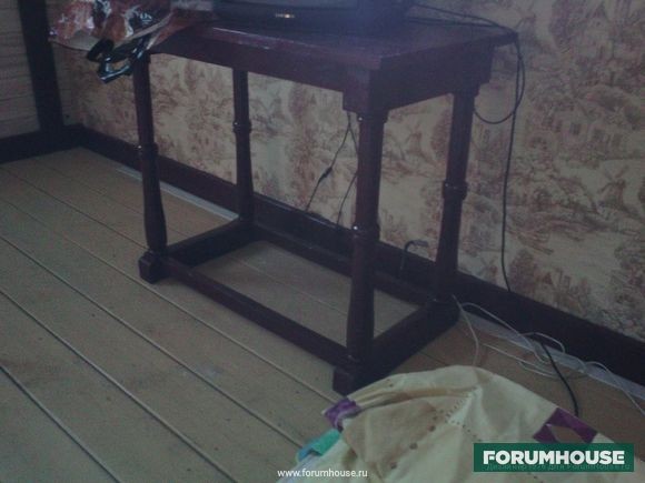

После этого этапа семья Дизайнер1976  смогла ночевать в доме. Мебель и двери  пользователь мастерил сам — из бэушных вещей. Например, тумбочка под телевизор реанимирована из старой мебели, простоявшей на улице 10 лет.
А это оригинальная люстра, сделанная из выброшенного вентилятора.

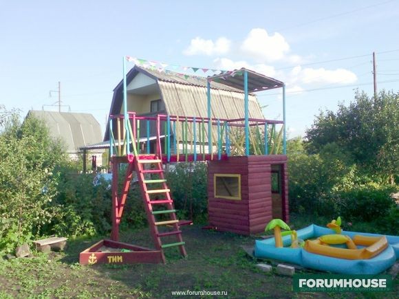

Из обрезков досок пользователь сделал детскую игровую площадку для ребенка.
Площадка обошлась в 4 тыс. руб.

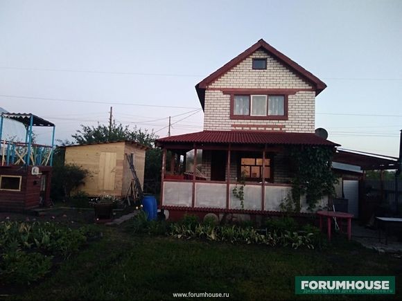

Территорию вокруг дома облагородили.
Дизайнер1976 покрасил свесы и фронтоны и заменил рубероид террасы на еврошифер — битумный лист волнистой формы.
