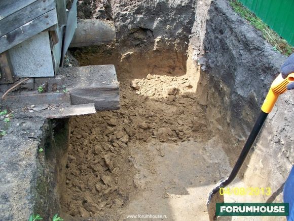

  1. Выкопал яму и опустил в неё две бочки объёмом по 200 литров. Бочки поставил друг на друга. Дна и крышек нет. В нижней бочке в шахматном порядке вырезал прорези. Снизу засыпал гравий толщиной 10-15 см.

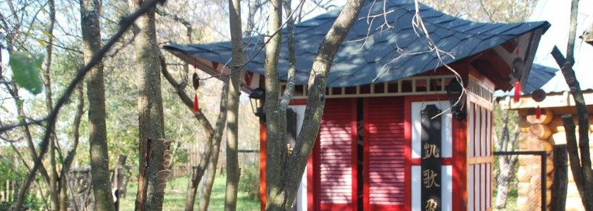

Домик-туалет в восточном стиле
А это дачный туалет с китайскими и японскими мотивами.
ystas59Пользователь FORUMHOUSE
Восточные мотивы идеально подходят для любителей поразмышлять в уютной обстановке. Поэтому я решил сделать дачный туалет в подобном стиле. Изготовить его не сложно. Смотрите.
  • Сначала участник портала собрал каркас изогнутой крыши.
  • Стропила обшил фанерой — основой для укладки гибкой черепицы.
  • Крышу поставил на деревянные опоры.
  • Сборка каркаса дачного туалета.
  • Внутренняя в внешняя отделка дачного туалета в восточном стиле.
  • Далее пользователь установил окна, сдвижные двери и унитаз.
Финальные штрихи.
ystas59Участник FORUMHOUSE
Надписи на туалете сделаны со смыслом. С левой стороны иероглифами написано «Светом весны наливается Духа вместилище!». С правой стороны «Песня Победы наполнила землю большую!».
Утилизация отходов происходит так: в туалете есть два люка, один снаружи, в земле, второй люк откидывается вместе с унитазом. Под унитазом установлена небольшая пластиковая бочка с ручками. При необходимости все отходы вывозятся.

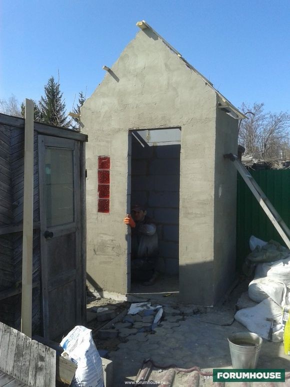

Туалет на даче из газобетона
Сначала посмотрите, что получилось у пользователя портала с ником sandrovich.
Дачный туалет построенный из газобетона.
А теперь расскажем, как построить такой туалет своими руками.

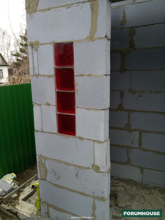

  • Выкопайте яму.
  • Выложите стенки газобетоном.
  • Залейте плиту перекрытия.
Не забудьте сделать закладные под трубы вентиляции и посадочное место для унитаза.

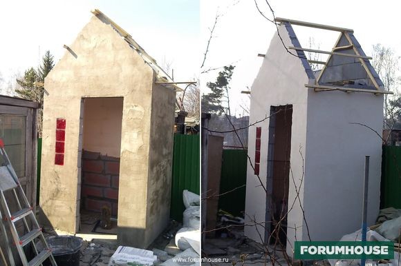

  • Возведите «коробку» туалета из газобетона.
  •  Оштукатурьте стены.
  • Смонтируйте крышу и отделайте туалет.
Вот что получилось в итоге.
Туалет из газобетона вызвал повышенный интерес у пользователей портала. На sandrovich посыпались вопросы.
SalvinorУчастник FORUMHOUSE
Красиво получилось. Расскажите: туалет отапливается? Утеплён? Насколько мне известно, газобетон отлично тянет влагу. Долго сохнет. Есть проблемы. Плитка не отлетела? Почему не использовали колодезные ж/б кольца?
SandrovichУчастник FORUMHOUSE
Отопления нет. Туалет не утеплял. Нет смысла. Это - дачный вариант. Использую с мая по сентябрь. Оштукатурил стены внутри и снаружи.   Потолочное перекрытие утеплил каменной ватой. Колодезные кольца покупать не стал. Участок уже обжит. Не проехать. Поэтому выкопал яму и залил «погреб» самомесным бетоном.
Ещё пользователи высказали опасение, что газобетон в грунте намокнет, или его даванёт морозным пучением.
У меня на участке суглинок. До грунтовых вод 13 м. Туалету уже три года. Ничего не сломалось. Не выпучило и не протекло.
Узнать больше о конструктивах дачных туалетов пользователей можно в темах: Дачный уличный туалет класса "люкс", Домик-туалет в восточном стиле и Туалет на даче из газобетона.
