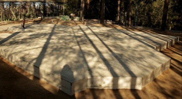

Ключевое преимущество технологии УШП — после укладки бетона и набора им необходимой прочности, L-блоки из экструзионного пенополистирола не нужно демонтировать, и они уже являются готовым теплоизолирующим элементом фундамента.

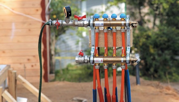

Теперь остановимся подробнее на инженерных коммуникациях для УШП. Как уже говорилось выше, в плиту замоноличиваются трубы теплого пола, которые являются частью низкотемпературной системы отопления.
Водяной теплый пол, за счет оптимального распределения температур по высоте помещения и лучистого теплообмена, обеспечивает человеку повышенный тепловой комфорт.
​Сергей БулкинРуководитель технического отдела направления «Внутренние инженерные системы» компании REHAU
Для устройства теплого пола в УШП можно использовать трубы из сшитого полиэтилена РЕ-Ха RAUTHERM S. Эти трубопроводы обладают наилучшей теплопроводностью, пропускной способностью, механической прочностью, надежностью и долговечностью. Трубопроводы сертифицированы по ГОСТ 32415-2013 по 4-му классу эксплуатации (низкотемпературное отопление). Диаметр трубопровода выбирается в ходе гидравлического расчета, из типоразмерного ряда: 14, 17, 20 мм (наружный диаметр трубопровода) исходя из условия, чтобы гидравлические потери самого неблагоприятного контура в системе (наиболее протяженного и наиболее нагруженного) не превышали 30 кПа.
Монтаж трубопроводов из сшитого полиэтилена РЕ-Ха допускается вести при температурах окружающего воздуха от +50°C до -10°C. Трубы соединяются при помощи надвижных гильз, что увеличивает скорость монтажа и обеспечивает герметичность соединений.
Среди преимуществ труб RAUTHERM S выделим:
  • Трубы отличаются от остальных серий меньшей толщиной стенки. За счет этого теплопроводность материала трубы увеличивается на 6%, а пропускная способность, при одинаковой скорости теплоносителя, возрастает на 20%. Таким образом, с одного квадратного метра поверхности, с данной трубой, мы получим на 26% больше тепла, чем при использовании труб других марок.
  • Трубы могут изгибаться без перелома с радиусом, равным 5 диаметрам, что очень важно, т.к. в контуры напольного отопления трубы укладываются с малым шагом и постоянно изменяют направление на 90 или 180°.
  • Как трубы, так и фитинги, присоединяемые к ним на надвижной гильзе, надежны и долговечны. Трубы устойчивы к механическим воздействиям, как в процессе их монтажа, так и при заливке УШП. Перелом или механическая деформация трубы, которые монтажник может допустить, устраняются нагревом феном без изменений технических характеристик трубопроводов.
Для водопроводного ввода в УШП можно использовать предизолированные трубы с внутренним самонесущим слоем из сшитого полиэтилена РЕ-Ха RAUTHERMEX UNO, с внутренним диаметром трубы 25, 32 и 40 мм.

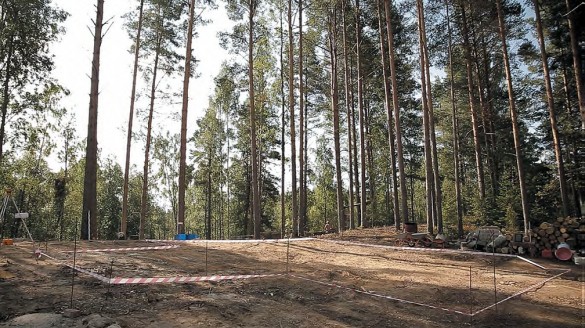

  1. Разметьте место возведения фундамента и отройте котлован на глубину 300-400 мм, полностью выбрав почвенно-растительный слой грунта.

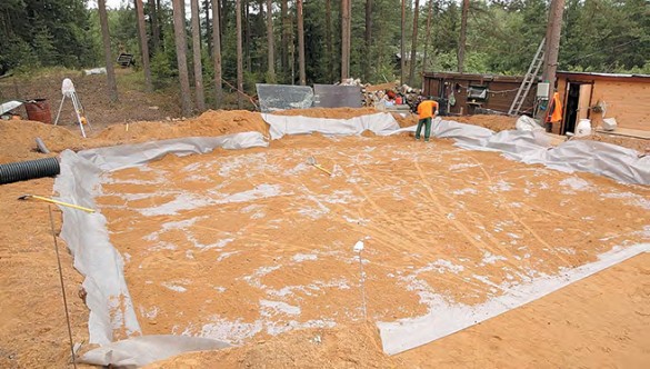

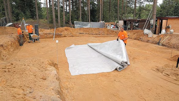

  1. На дно котлована и дренажную канаву уложите слой геотекстиля.

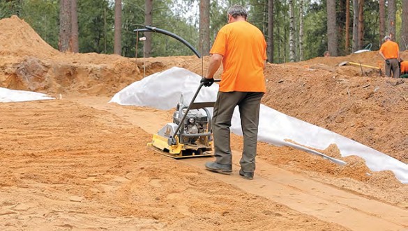

  1. Послойно засыпьте котлован щебнем и песком средней крупности, с обязательным смачиванием и трамбованием каждого слоя.
Толщина одного слоя песка при тромбовании не должна превышать 150 мм.

  1. Проложите и закрепите на нижнем арматурном поясе арматурного каркаса трубы водопроводной разводки и теплоизолируйте их.
  2. Уложите трубы теплого пола по предварительно уложенной арматурной сетке, фиксируя трубопроводы пластиковыми хомутами или вязальной проволокой.
  1. Установите распределительный коллектор, залейте в систему теплоноситель, например, воду, и проведите гидравлическое испытание системы тёплого пола и водопроводной разводки.

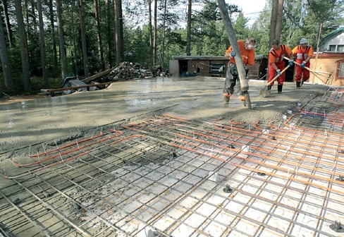

  1. После успешно проведённого гидравлического испытания уложите в опалубку из экструзионного пенополистирола бетонную смесь.
  1. Разровняйте бетонную смесь виброрейкой.
  2. После укладки бетона и схватывания смеси, затрите бетонную поверхность затирочной машиной с диском.
  3. После набора бетоном необходимой прочности, проведите промывку и тепловое испытание системы теплого пола.
Итогом работ является готовая поверхность фундамента УШП.
