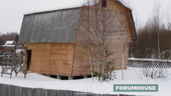

В относительно далеком уже 2008 году, практически на «заре» каркасостроения в стране, на нашем форуме появилась достаточно претенциозная тема: «Как русские строят каркасный дом…». Топикстартер позиционировал себя «отцом» отечественной технологии каркасного домостроения с аббревиатурой РСК, что расшифровывается как русский силовой каркас.
dndУчастник FORUMHOUSE
Итак, не выдержала душа поэта, не дождался я окончания строительства – слишком много вопросов у народа. Начинаю выкладки фотографий со строительства дома по технологии РУССКИЙ СИЛОВОЙ КАРКАС – РСК (торговая марка) от компании, директором которой я являюсь, реклама в соседней ветке! Статья НЕ НОСИТ рекламного характера, а только пояснение что такое РСК и как он собирается.
Так как на тот момент нынешнего изобилия теории и тысяч практических примеров по каркасному домостроению ни на нашей площадке, ни в сети в целом, не наблюдалось, тема пошла на ура. При том, что озвучиваемые в ней постулаты шли вразрез с классическими, опробованными поколениями технологиями, а канадские (американские) каркасы, считающиеся эталонными во всем мире, dnd признал «хлипко-шатающимися и кривыми на бок». Соответственно, «посредством долгого и продолжительного мучения с американско-канадскими технологиями» он и пришел к усиленному, и укрепленному конструктиву собственного изобретения. Базис:
  • силовой каркас из бруса (за исключением нижней обвязки);
  • отрицание платформы;
  • стыковка элементов практически без запилов и врезок, плоскостями;
  • крепеж на саморезы и металлические уголки.
Кроме того, предложенный вариант каркаса требователен к основанию – фундамент должен быть с перемычками, на которые опираются несущие стены и балки перекрытий.
Фото фундамент под русский силовой каркас
Некоторое время в теме шло бурное обсуждение, выкладывались фотографии процесса сборки дома.
Фото русский силовой каркас в сборе
Появлялись все новые желающие строиться по технологии русского силового каркаса, хотя и приверженцы традиционных каркасников периодически пытались выразить сомнения в целесообразности «инновации».
Развязка же, пошатнувшая доверие к каркасу силовому, преобразовавшая его в каркас отечественный из разряда «третий сорт, не брак», ставший синонимом строительства с нарушениями, наступила неожиданно и в максимально жесткой форме.
SolarissУчастник FORUMHOUSE
…Несмотря на проблемы с бригадой (запили и ушли с объекта, прихватив инструмент), стройка продолжалась, что говорило о несгибаемости воли и благородстве автора. И в этот момент тема приобретает поворот, который не снится писателю остросюжетных романов: наш Герой, автор продвинутой технологии, да и вообще, покоритель наших сердец, кумир нашего форума – ИСЧЕЗ. Причем не просто исчез, а, судя по обрывочным данным, (где-то, видимо, писали подробней, но я упустил) прихватив с собой нажитые непосильным трудом чаяния и надежды своих клиентов.
На форуме dnd примерно в это же время заблокировали, интерес к теме пропал, а РСК теперь, за редким исключением, ассоциируется с халтурой.

Основные причины, превращающие надежный и долговечный каркас в РСК
В каждом отдельном случае вариантов накосячить – масса, но можно сделать выборку типовых нарушений.
  • Некачественные материалы – лидирует древесина, тут и влажность, и сечение, не соответствующее нагрузкам.
  • Недостаточное утепление – применение теплоизоляционных материалов меньшей толщины, без привязки к нормативам теплосопротивления, региону проживания и специфике применения.
  • Несоблюдение технологии сборки – отсутствие хидеров, несовпадение стоек первого и второго этажа, отсутствие элементов, обеспечивающих устойчивость.
