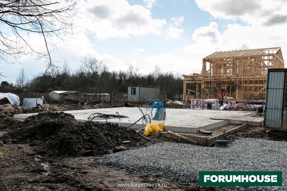

УШП реальна.
Качество исполнения ниже плинтуса.
Видно всплывшую трубу водяного теплого пола и гофру с электрическим кабелем. Видимо, плохо закрепили.

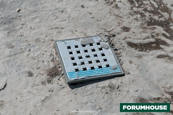

Качество поверхности плиты не выдерживает критики. Затирки «вертолетом» не сделали. Со слов заказчика, исполнитель сказал, что, затирочная машина не нужна. От неё только хуже и мы всегда так делаем.

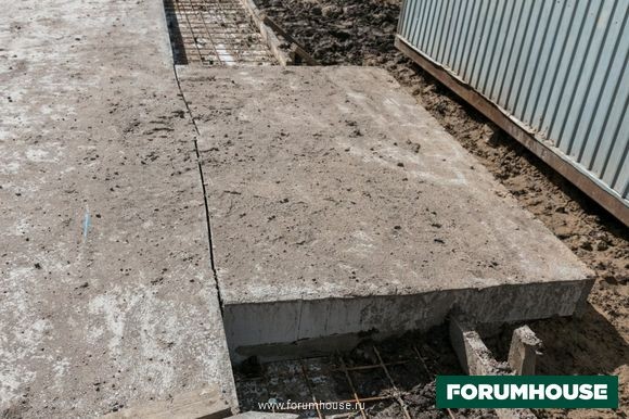

Крыльцо треснуло и отвалилось от плиты.

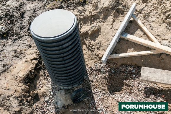

Дренажный колодец УШП.
А это дренажная труба.

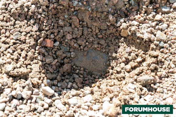

Над трубой всего несколько см щебня фракции 5-20.

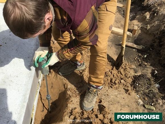

Плотность уплотнения песчаной подушки проверили пенетрометром.
Хватило всего 5 ударов, вместо 15, чтобы заглубить штырь.
Проверка подушки арматурой.
В хорошо уплотненную подушку, штырь, так просто не засунешь. Обратите внимание, что штырь сначала идёт легко, потом немного тяжелее, а потом снова проваливается.

На мой взгляд возведение этой УШП — сплошная халтура. Строитель должен вернуть деньги или всё переделать.

  • Дренаж, сложенный гравийно-галечным грунтом, заполнен мелким и пылеватым песком, и не имеет сплошной защиты геотекстилем.
Вывод: осадка насыпи под УШП произошла из-за размыва водой при выпадении атмосферных осадков и подтопления котлована выше кровли насыпи с дальнейшим выносом частиц грунта к краям котлована и в дренаж.
