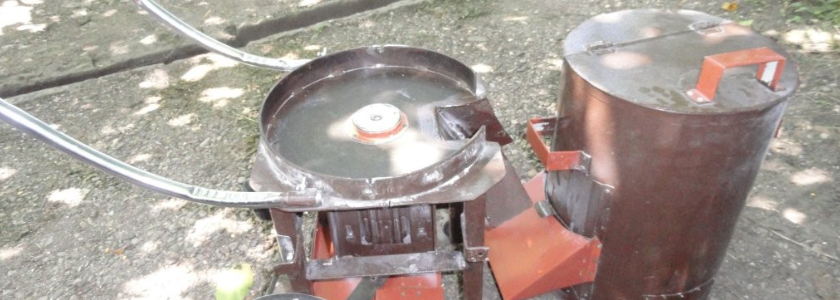

Я тоже сделал траворезку. В основном использую для измельчения травы для птицы. Основа самоделки — килловатный мотор, сделанный ещё в СССР. Купил за 1400 руб. Работает отлично. Движок трёхфазный, но переделан на работу от сети в 220 Вольт.
Изготовление самодельной траворезки пошагово:

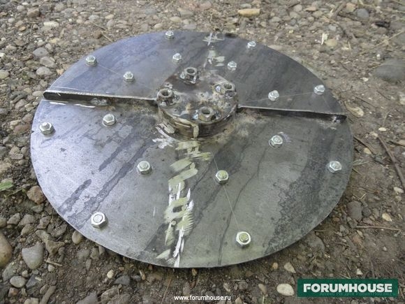

  1. Токарь выточил фланец.
  1. Во фланце просверлили отверстия и нарезали резьбу.
  1. Ножи сделали из куска старой ржавой двуручной пилы.
  1. Ножи прикрутили к фланцу.

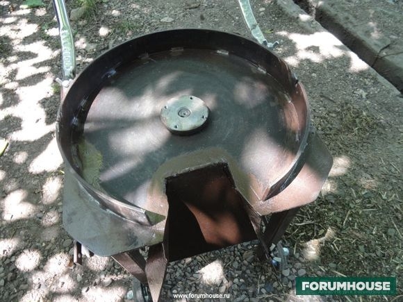

  1. Станину траворезки изготовили из листа металла толщиной 4 мм. К квадрату приварили полосу металла сечением 4х40 мм, которую согнули по окружности. В центре станины просверлили отверстие.
​Алекс Нк
Я согнул полосу молотком, ударами по металлу на губках тисков. Радиус контролировал по кругу, начертив его на станине.

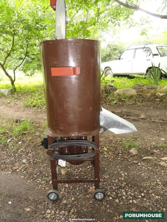

На финише пользователь приварил к основанию ножки. Закрепил электрический двигатель. Сделал большой бак с крышкой, чтобы из траворезки, во время работы двигателя, не вылетел мусор.
Самодельная мобильная траворезка на колесах.
Бак, для удобства использования измельчителя травы, снимается.
Двигатель выдаёт 1500 об/мин. Траворезка работает практически бесшумно.
Готовая продукция.

  • Вырезать из металла диск.
  • Просверлить в нём отверстия под болты М6.
Как показали испытания, высоты шестигранной головки обычных болтов хватает для лущения кукурузы. Диск приподняли от основания на 4 см.
  • Переделать основание, чтобы выходное отверстие находилось внизу. Так и трава измельчается мельче, и кукуруза не рубится в сечку.
Наклон выходного лотка стал более крутой, почти вертикальный. Так травяная масса не забивала отверстие.
  • Диск прикрутили к фланцу.

Бак переделали. К нему присоединили «отражатель» для выброса кукурузных «кочанов» в ведро.
Вид изнутри.
Траворезка-кукурузолущилка в сборе.
Готовая продукция.

Чтобы трава не наматывалась на вал двигателя, пользователь поставил защиту — кольцо.
Разобранная траворезка-кукурузолущилка.

Экспериментально установил, что оптимальный вариант измельчения травы — два ножа. Четыре ножа превращают траву в кашу. Ещё молотил яблоки для птицы. Одно ведро яблок измельчается за 4-5 минут. Получилась траворезка-овощерезка-фрукторезка.
