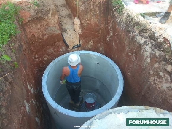

dvs5
У меня дом в деревне. Решил сделать очистное сооружение. Долго изучал вопрос. Искал информацию в интернете и читал статьи по этой теме. Конструкцию септика рассчитал по следующему алгоритму:
  • В доме осенью и весной, наездами, по выходным, проживает 1-3 человека.
  • Летом 4-5 человек живёт постоянно + приезжают гости.
  • Кратковременно, бывает до десяти-двенадцати человек.
Поэтому я решил делать очистное сооружение с запасом и на вырост, если в семье будет прибавление. Усреднённо, объём септиком рассчитал если им пользуется 8 человек. Получилось: 8х3х200 литров = 4800 л. Округлим до 5 кубов.
Кубатуру септика пользователь вычислил так: в сутки 1 человек расходует 200 л воды, а общий объём септика рассчитывается с учётом трёхкратного запаса, например, на случай залпового слива. Итого – 600 л на человека.
По словам dvs5, стоимость готовых септиков, нужного ему объёма, совершенно не вписывались в запланированный бюджет. Поэтому он решил сделать септик самостоятельно из бетонных колец, т.к. уровень грунтовых вод низкий – 6 м.

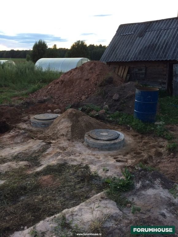

Я выбрал тоннели по принципу цена-площадь. Купил самые недорогие. Всего 8 шт. После тоннелей поставлю ревизионный колодец. Бетонные кольца взял пазогребневые. 2 шт. с дном. Два сквозных. Два с крышкой с регулировочными люками. Схема септика ниже.
Схема поля фильтрации.
Этапы монтажа септика из бетонных колец
Работы разбили на этапы:

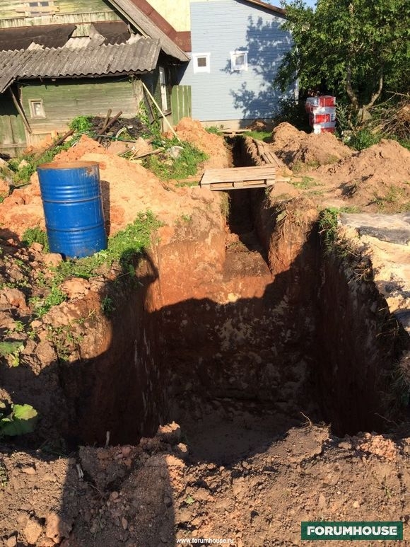

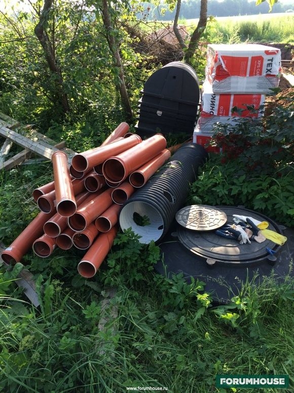

  1. Покупка комплектующих для септика — пластиковых канализационных труб, ЭППС, крышек для люков.

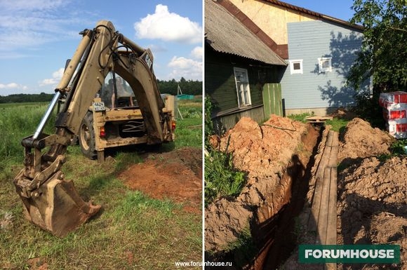

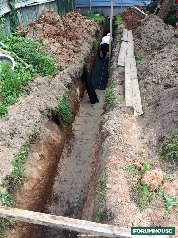

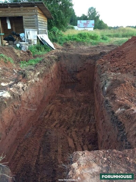

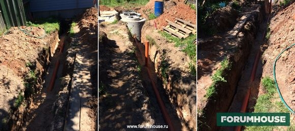

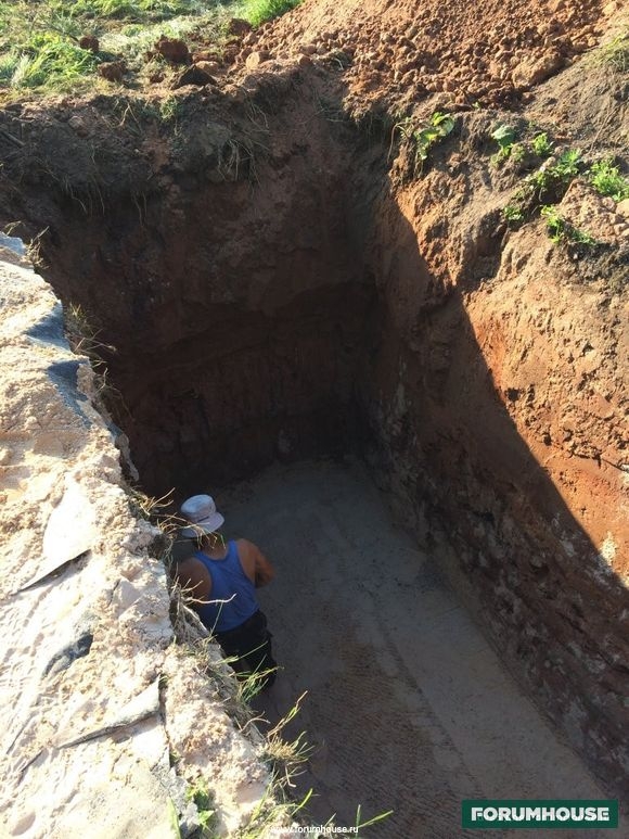

  1. От дома к септику экскаватор выкопал траншею длиной 14 м, глубиной, с плавным понижением уклона, от 80 до 120 см.

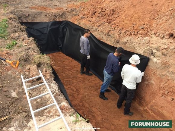

  1. Потом экскаватор выкопал котлован под септик из бетонных колец размером 4000х2000х3200 мм.
Грунт с участка вывезли и завезли 10 кубов песка для обратной засыпки.
  1. Основание котлована пользователь подсыпал песком толщиной 20 см. Пролил водой и утрамбовал.
  1. Аналогично подготовили траншею.

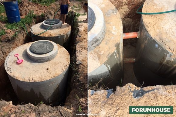

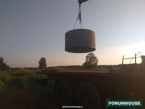

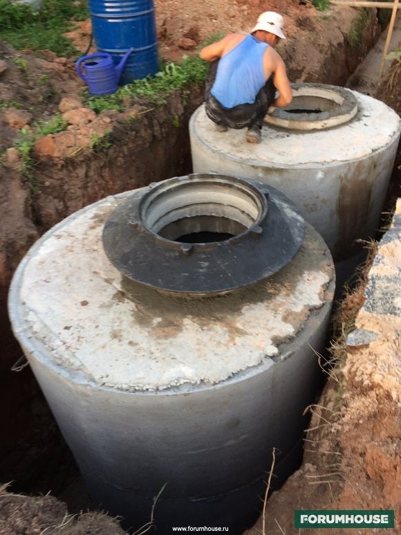

  1. Манипулятором установили кольца.

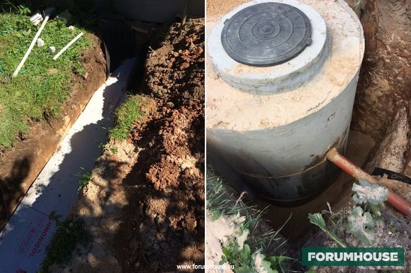

  1. Стыки промазали бутилкаучуковым герметиком.
Замки не дают кольцам сместиться относительно друг друга.
  1. На кольца установили регулировочные «шайбы».
  1. Смонтировали конусы для люков.

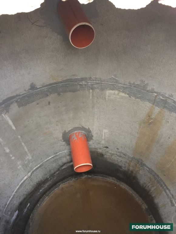

  1. На следующий день в траншею уложили трубы, а в кольцах перфоратором пробурили отверстия под выводы.
  1. Слив от дома до септика утеплили ЭППС.

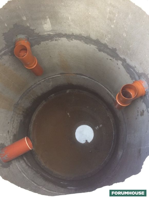

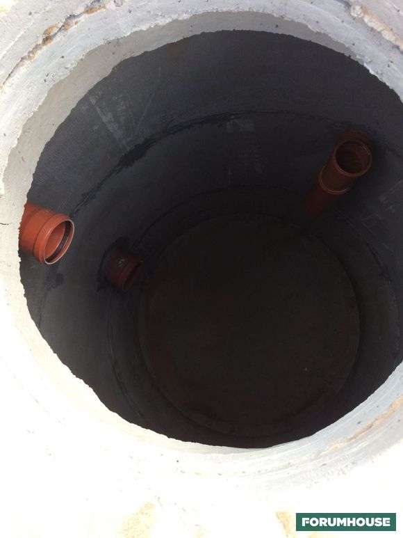

Устройство труб в первом колодце.
Справа вход от дома, сверху вход от бани, слева перелив.
Снизу — перелив, труба диаметром 16 см. Сверху — труба, диаметром 11 см, для обязательной вентиляции между камерами септика и всей канализационной системы.
Воздух забирает «грибок», установленный на поле фильтрации, далее он проходит через камеры септика и выводится через фановую трубу на крыше дома.
Второй колодец — перелив и выход в поле фильтрации.

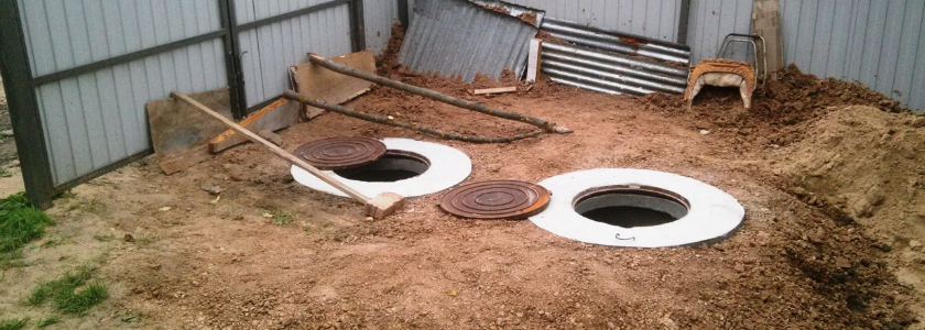

Обратная засыпка септика.
Септик сверху утеплили ЭППС.

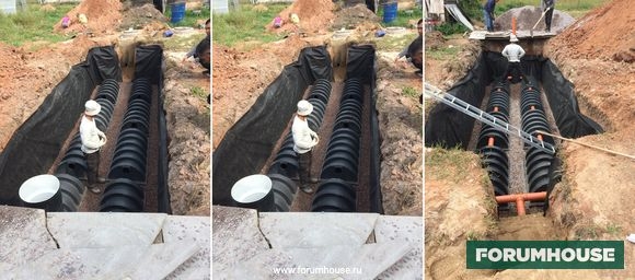

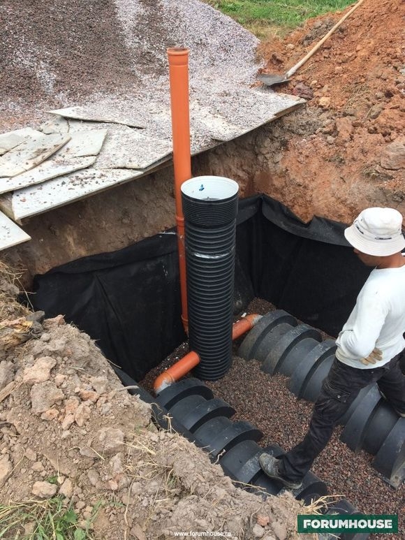

Устройство поля фильтрации для септика из бетонных колец

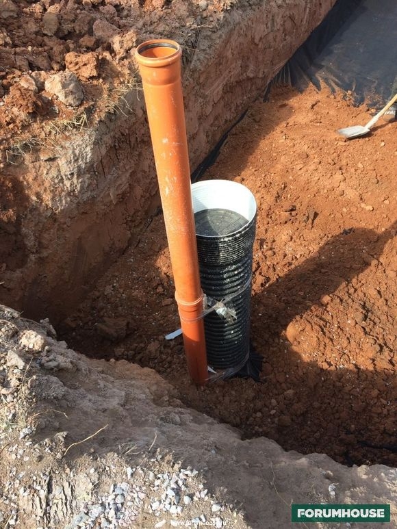

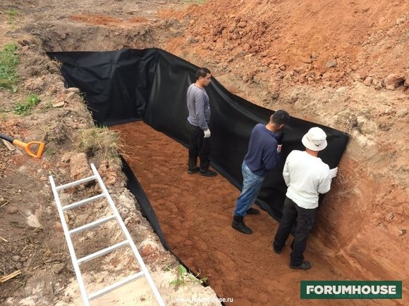

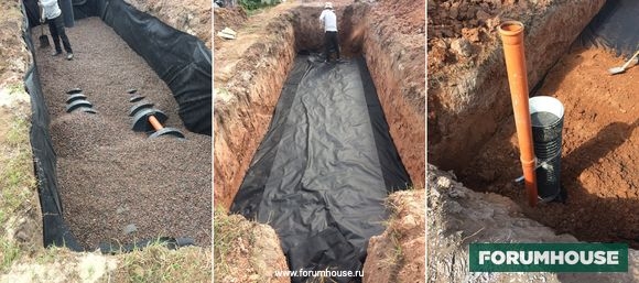

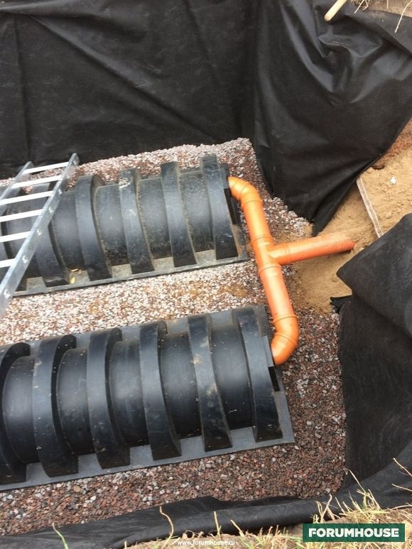

  • Сначала экскаватор выкопал котлован размером 8000х2500х1600 мм.
  • Дно разравняли, выдержав уклон 1 см на 1 погонный м. По стенкам раскатали геотекстиль, чтобы разделить слой щебня от грунта.
  • На дно котлована высыпали 10 кубов щебня, слоем толщиной в 150 мм, и на него поставили тоннели.
  • Отверстия для труб пользователь высверлил коронкой по дереву диаметром 127 мм.
Этапы устройства поля фильтрации.
На финише работ щебень закрыли геотекстилем и засыпали котлован грунтом.

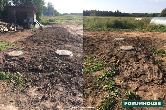

Итоговый вариант септика из ж/б колец с полем фильтрации.
На работу, с привлечением помощников, ушел месяц. Работы велись по выходным дням.
