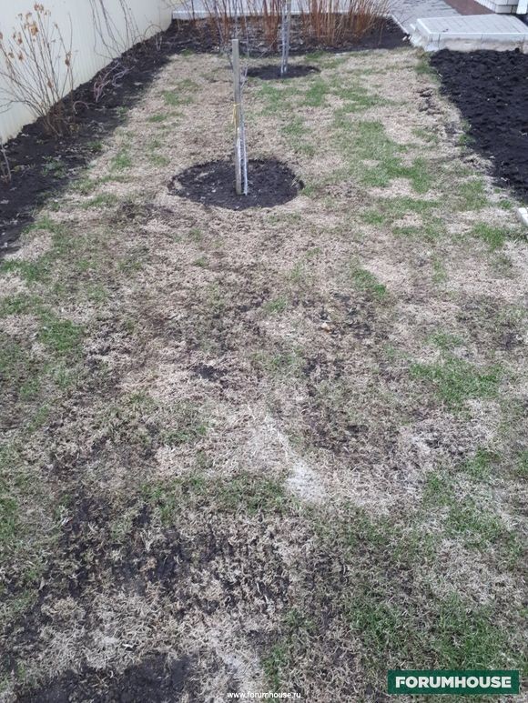

YakovettaУчастница FORUMHOUSE
В прошлом году газон радовал меня, так как был достаточно густым и зеленым, а сейчас имеет следующий вид.
На фотографиях – один и тот же газон, до и после зимовки.
По словам консультанта FORUMHOUSE, очевидно, что посеянная смесь содержала преимущественно райграс и овсяницу красную, а вот мятлика в ней было мало.
Смеси без мятлика обычно радуют недолго – проблемы начинаются после первой же зимовки. Есть два способа исправления представленной на фотографии ситуации:
  • перестелить все рулонным газоном с хорошим мятликом;
  • подсеять райграсом, и повторить эту операцию следующей весной.
Подсев обычно делают райграсом, так как мятлик агрессивен и вытесняет другие травы только начиная с двухлетнего возраста. А развивается он медленно, и нуждается в большом количестве света и питания. По словам наших экспертов, мятлик для подсева используют только там, где в исходной смеси нет большого количества агрессивных трав, таких, как райграс и овсяница тростниковая. В противном случае выживет не более 10% подсеянной травы.
