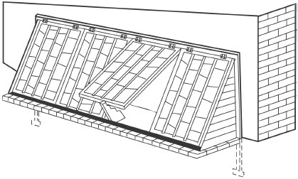

Как сделать парник-хлебницу своими руками
Парник называется так потому, что его дверца сделана по принципу дверцы хлебницы: так же поднимается при открывании. Парник оснащается шарнирным элементом, который позволяет створке двигаться вверх и вниз. Это удобно и для работы, и для проветривания.
Чаще всего подвижной делают только одну половину парника (шарниры крепятся на нижней раме с одной стороны), но иногда и обе, переднюю и заднюю. Это особенно удобно для парника-огуречника: иначе сложновато будет собирать плоды у задней стенки.

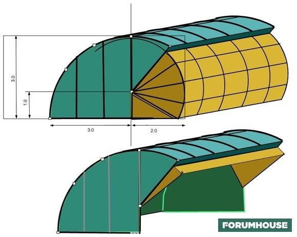

В слайдере ниже наглядно показаны размеры и чертежи всех узлов  паника-хлебницы, спроектированного участником нашего портла с ником Котоffей
Для изготовления парника по факту потребовались:
  • Саморез оцинкованный кровельный 4,8х19 - 125 шт;
  • Заклепки аллюминиевые 4,8х21 - 23 шт;
  • Перфорированная лента оцинкованная 12х0,55 - 1 бухта (25 м);
  • 25х0,55 - 2,8 м;
  • Болт М12х1,5х80 – 2 шт;
  • Гайка М12х1,5 – 4 шт;
  • Шайба 12 – 6 шт.
Вот этот хороший парник, воплощенный в профиле и поликарбонате.
При изготовлении парника из поликарбоната своими руками рекомендуется:
  • На стыке листов поликорбаната использовать широкую ленту;
  • Во всех остальных – узкую;
  • В местах хода крышки боковые листы поликарбоната крепить болтами (шляпки саморезов могут помешать крышке свободно открываться);
  • В трех верхних точках в середине парника (под ходом крышки, по той же причине) также использовать болты;
  • Поликарбонат раскраивать по факту, перемеряя все по нескольку раз, т. к. при сварке соблюсти все размеры до миллиметра не получится;
  • Важно собирать парник в безветренную погоду, чтобы листы поликарбоната не парусили.
В ходе работы в чертеж были внесены коррективы, продиктованные суровой необходимостью:
  • средняя дуга согнута из 2-х сваренных по длине труб 20х20 мм, а не из одной 20х40 мм, которая при сгибании заламывалась на внутреннем радиусе.
  • в середине добавлена перемычка. Она нужна для сохранения геометрии парника, после сборки и вкапывания парника на постоянное место ее можно удалить, можно не удалять.
  • из обрезков трубы сделаны нижние упоры для крышки парника.
На среднюю дугу установлена ручка крышки – обычная советская оконная ручка.

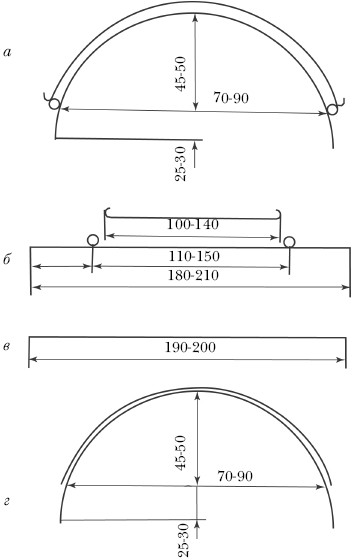

Как сделать дуги для парника
Дуги, основную составляющую каркаса парника, можно купить в любом хозяйственном магазине. Многие так и поступают, но готовые изделия устраивают не всех. Да и просто – жалко тратить деньги на то, что можно сделать своими руками.
Дуги для парника-хлебницы  можно самостоятельно согнуть из металлического профиля.
Участник нашего портала с ником enycha специально для того, чтобы построить парник, изготовил гибочную машину. Изготовление агрегата заняло у него один день.
EnychaУчастник FORUMHOUSE
Машинка изготавливалась под конкретную задачу: сделать пару таких парников. Соответственно, труба только одного размера 20х20 мм. Количество потребного для гибки здоровья обратно пропорционально радиусу изгиба. Чем меньше радиус, тем больше потребно здоровья. Гнуть надо за несколько проходов; попытка гнуть сразу минимальным радиусом приводит к заломам трубы.
В статье на forumhouse подробно рассказывается о том, как своими руками сделать трубогибы разной сложности: от очень простых до почти профессиональных.
Для более простых конструкций парников можно:
- Купить в магазине для дома и сада  очень недорогие дюралевые трубки диаметром 10 мм длиной 2 или 3 м и выгнуть по нужному радиусу.
  1. Из трубки длиной 2 метра можно согнуть дугу в половину окружности радиуса 635 мм (для грядки шириной 127 см.
  2. Из трубки шириной 3 метра - дугу в половину окружности радиуса 955 мм, перекрыть грядку шириной 1910 мм.
  3. Выгнуть трубу эллипсом и получить более высокую и узкую дугу.
- Сделать дуги из проволоки 10мм (продается в кольцах, диаметр – 3,5 м, стоит совсем недорого).
