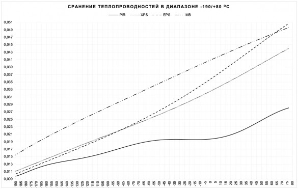

Результаты испытаний показали, что теплопроводность всех проанализированных утеплителей возрастает с повышением температуры, см. рис. 2.
Рисунок 2. Теплопроводность ТИМ при в диапазоне температур -190/+80С.

Большой размах диапазона значений, а также вогнутость графика температурной зависимости говорят о наличии в порах легких газов с высокой теплопроводностью, замерзающих при температурах фазового перехода паров воды в лед.
Что примечательно, температурная зависимость теплопроводности EPS пересекает зависимости XPS (рисунок 2). При -80 оС она ниже, при размораживании газов – выше).

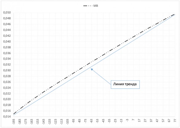

При измерении образцов минеральной ваты значения теплопроводности открытопористого материала в отличие от закрытопористых на воздухе и в азоте практически совпадали (рис. 5) даже после нагрева до 360К (87С) в первой азотной серии.
Причем температурная зависимость теплопроводности носит относительно гладкий характер, а некоторый разброс объясняется непрочностью и неоднородностью ваты. Большой размах диапазона значений теплопроводности, а также выпуклость температурной зависимости говорят о наличии в порах ваты одного газа — азота. Все остальные газы сорбировались в азот сразу после погружения.
Рисунок 5. Теплопроводность минеральной ваты в диапазоне температур -190/+80С.
