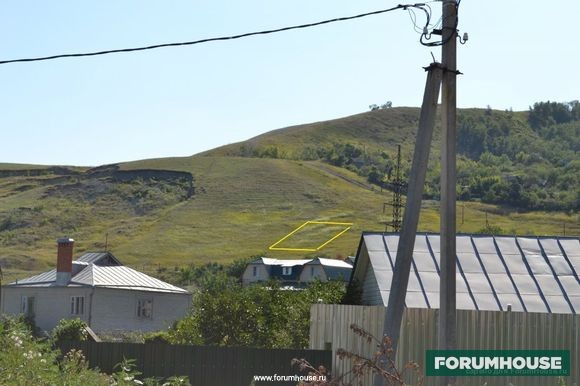

Мы с женой приглядели участок для строительства дома на склоне. По словам хозяина, уклон 15 градусов. Подойдет ли он для строительства? Как обыграть склон? Срезать? Подсыпать? Помогите советами!
Участок пользователя обведён желтым прямоугольником. Геология показала, что грунт на участке 1300 мм чернозёма, а дальше глина.

Придётся делать террасирование участка подпорными стенками. Устраивать отсекающий дренаж по уровням, чтобы противодействовать размытию верхнего слоя почвы.
При обустройстве участке на склоне сразу продумайте, куда вы денете землю, чтобы не ворошить и разрыхлять грунт по несколько раз.
Jtdesign, взглянув на фото участка, высказал опасения:
  • Где будет подъезд к участку?
  • Если грунт не устойчивый, не произойдёт ли оползень?
  • Не каждая строительная техника сможет работать на крутом уклоне без опасности перевернуться.
При возведении дома на склоне сделайте топографическую съёмку участка. Так вы узнаете точную величину уклона и перепады высот. Затем участок загоняется в «цифру», для разработки 3D модели, для проектирования строения и точной «посадки» дома на участке.
Закажите инженерно-геологические изыскания. Т.к. без точных знаний о составе грунта, его несущей способности, склонности к обрушению и сползанию, строительство дома на неровном участке — лотерея.

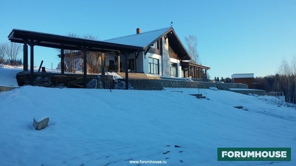

И на десерт. Дом на склоне 4u4undr отлично смотрится в любое время года. Например, зимой.

Но, у каждой медали, есть обратная сторона. Снег может стать большой проблемой.
 Когда-то тут были ступеньки.
Расчистить от снега участок на склоне сложнее, чем ровный, даже если есть снегоуборщик.
Уклон таит в себе проблемы там, где ты их не ждёшь.
4u4undr
После снегопада или оттепели, есть шанс не выехать с участка в горку даже на внедорожнике. Когда был мороз я без проблем спустился вниз. Вечером, когда я собрался уезжать, снег уже подтаял, и меня не спас полный привод. Колеса проваливаются. Буксуешь. Чуть переусердствуешь и машину уводит в сторону. Сдаёшь назад — утаскивает в кювет. В общем, тот ещё экстрим.
